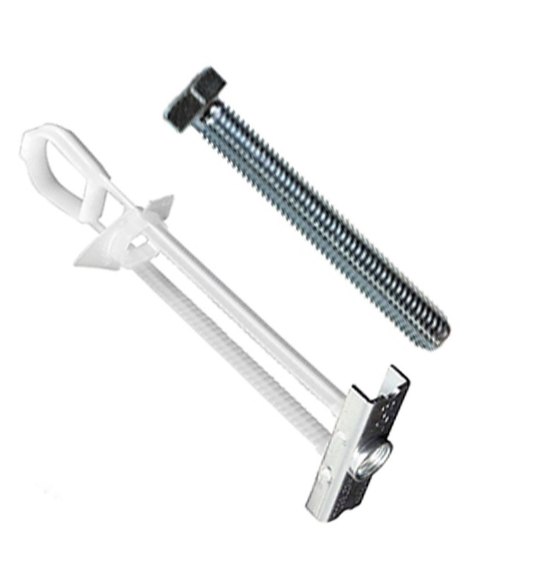

Weet je welke dikte osb? In 18mm zou ik het wel aandurven. Anders hollewandankers gebruiken:
Afbeeldingslocatie: https://tweakers.net/i/-Cvccs_dSi6j59eBjU44roHVLu4=/x800/filters:strip_icc():strip_exif()/f/image/EbYlrF9MZUA7qnZ8vT2wx1lw.jpg?f=fotoalbum_large
