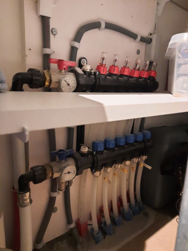

Dit is overigens van vandaag...
Afbeeldingslocatie: https://tweakers.net/i/7ChzpoHK217ykLiUDnAtHFpaPp4=/x800/filters:strip_icc():strip_exif()/f/image/ckGFVEYJ7mOhPIKNqbOik0Db.jpg?f=fotoalbum_large

Ronald schreef op zaterdag 29 november 2025 @ 17:03:
Wat heb je nu aan ventielen op alles zitten?
Afbeeldingslocatie: https://tweakers.net/i/Iu4f3rZi8In7qesvoNfKRQDwQHQ=/x800/filters:strip_icc():strip_exif()/f/image/EQc4IDYYOWY0hM1yXtMwqKuX.jpg?f=fotoalbum_large
Afbeeldingslocatie: https://tweakers.net/i/Boxg805Z-gRLbCxvtO6iS6bpf3c=/x800/filters:strip_icc():strip_exif()/f/image/EEBPKWVaGQhJVbVvlbbmidhA.jpg?f=fotoalbum_large
Zonder kleppen = beneden
Kleppen zitten er overigens nu weer netjes op.
  • Ronald
  • Laatst online: 23:08
Ik kan niet afleiden uit de foto’s welk type en of dat inregelbare ventielen zijn (de ventielen zijn niet de thermische motoren voor afsluiten die je op de foto even los hebt, maar juist het deel wat ze bedienen !)
Mogelijk kun je het achterhalen uit factuur?
  • Keukenboer
  • Registratie: December 2015
  • Laatst online: 27-06 23:11
Ronald schreef op maandag 1 december 2025 @ 05:36:
Als je het rode kapje verwijderd, kun je draaien aan de ventielen. Dit zorgt er dan voor dat de flow wijzigt (meer-minder). Is dat wat je bedoeld?
  • Ronald
Ja dat is het principe van inregelen… zodanig draaien dat de retour gelijke temperatuur krijgt, waarbij minimaal 1 geheel open staat (maximale flow houden)
Bij drukonafhankelijke ventielen heeft draaien aan 1 “geen” effect op debiet door anderen. Maar het is gebruikelijk dat ze drukafhankelijk zijn en gaat dichtdraaien van 1 effect hebben op flow, en dus retour van andere…
Met drukonafhankelijk is het dus makkelijker.
Wil je een vertrek, een zone minder warm hebben dan een andere, dan moet de flow in die zone omlaag ten opzichte van de rest. Dit geeft dan wel ongelijke retour, dat is niet te voorkomen als de relatieve capaciteit niet past bij relatief warmteverlies van de zone. Een groep geheel dicht kan de temperatuur wel gelijk trekken, maar dat is een comfort compromis en daar sta ik niet voor.
Je wil geen groep met veel hogere retour: dat is een hydrologische kortsluiting die andere groepen teveel flow ontneemt .
Dat er in de woning minimaal 1 maximaal blijft is wel belangrijk
