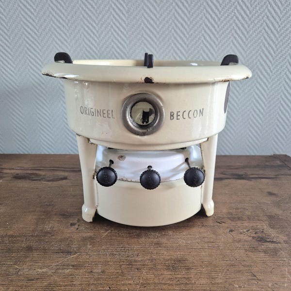

Afbeeldingslocatie: https://tweakers.net/i/I6zr7yF70oHnuYKNC6HTrzHxwBA=/fit-in/4920x3264/filters:max_bytes(3145728):no_upscale():strip_icc():strip_exif()/f/image/LJlBgMxcikkyCLuP69hG6KyQ.jpg?f=user_large
Leg zoiets achter je knieschot en je hoeft er niet meer over na te denken. En ga niet voor rijst maar voor spul dat koud ook al eetbaar is, hoef je het alleen maar op te warmen. Scheelt energie wanneer je dat het hardst nodig hebt. Een blik Kung Fu nasi is niet geweldig, tot het scenario dat je schetst in de TS want dan heb je met 5 min hartige prak.

Als het om prepping gaat, heb je dan wel stroom? Ik zou inderdaad een camping gasstel (2-pitter) en een fles gas die groot genoeg is aanschaffen. BBQ die op houtskool of hout gestookt kan worden is ook goed om te hebben.

Voor wat precies? Je wilt zuinig aan doen met je eindige voorraad gas. Zo'n situatie is voor opwarmen, niet voor stoofpotjes.

Nou ja, toen wij nog kampeerden ging een 5 liter gasfles met een gezin van 5 personen wel een paar dagen mee. Koop 2 gasflessen van 10 liter en je kunt prima voorruit met een camping gasstel.
Eventueel kun je nog een benzine/diesel brander als back-up houden. Benzine/diesel is in geval van nood wel hier en daar ergens te "verkrijgen" in geval van nood.

Stoofpotjes breng je op temperatuur en zet ze in de hooikist. Of op een petroleum brander.
