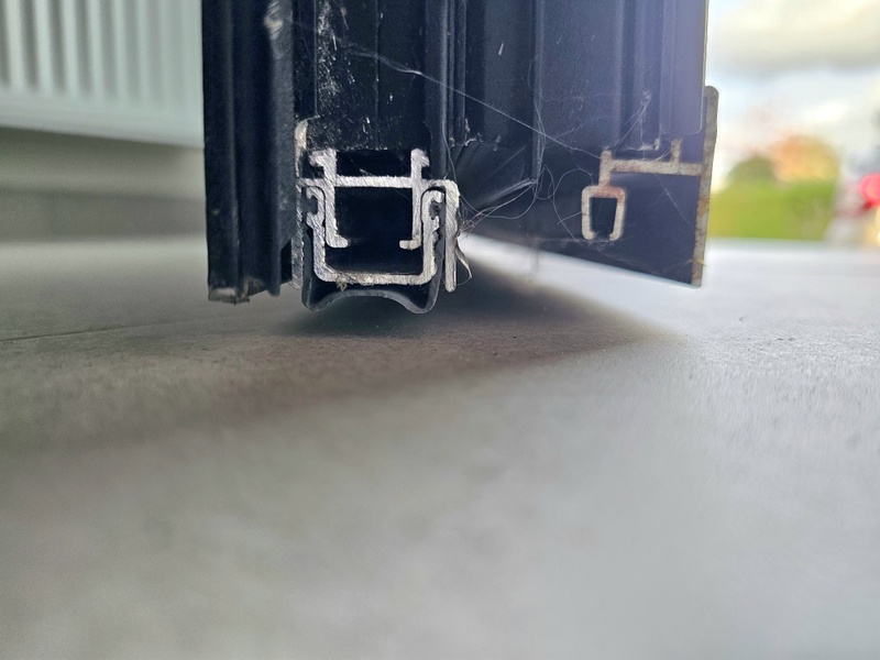

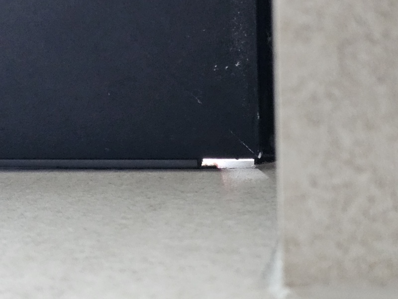

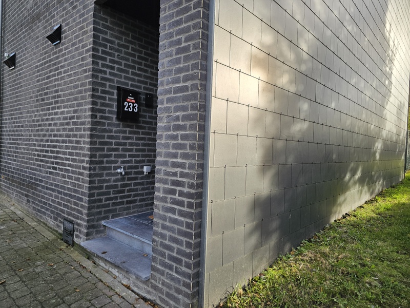

- Daarnaast laat de deur volgens mij geluid door want er zijn geen ramen aan de voorkant. Er zijn hele kleine ruimtes aan beide kanten onder de deur en mogelijk
- langs de zijkant op de foto kunnen we geen kasten plaatsen door plaatsgebrek. Eventueel zouden we wel een valse wand kunnen plaatsen met isolatie. Dat heeft enkel impact op stopcontacten/telecomverbindingen en aansluitingen voor de deurbel en thermostaat. Aan de buitenkant zal dat mogelijk niet lukken. Ooit gaat men misschien naast ons een huis bouwen, maar het is een complexe situatie dus dat kan nog even duren.
Mijn vraag is eigenlijk: zou het vervangen de deur door een geluidswerende deur veel veranderen of is het meer een combinatie van de hele zijkant binnen voorzien van een valse wand met isolatie?

ff met een decibelmeter (of app op je telefoon) checken of het zeker langs de deur komt. Is goedkoper dan een nieuwe deur er in zetten en dan geen verbetering opmerken. Kan door de hele muur komen, bijvoorbeeld. Als je wat platen hout/isolatiemateriaal/gips hebt liggen kan je die in dat halletje aan de buitenkant plaatsen. Is er dan geen herrie dan weet je ook genoeg.
Overigens zie ik een dikke kier op die laatste foto. Heb je überhaupt een dorpel?

In die open kamer lijkt mij wel een valdorpel te plaatsen mits je die natuurlijk open slijpt/freest. Je hebt ook kans dat de deurenfabrikant die kan leveren voor dit model deur; ik zou daar navraag doen.

Je bedoelt dat het halletje eventueel het geluid versterkt door het weergalmen of gewoon de de muren te doen zijn?
Even opgemeten en die kier is 1cm aan 1 kant en 0.8cm aan de andere kant. Er is een dorpel

Geluidsabsorberende materialen in de hal toepassen.
Ik zie nu vooral veel harde materialen, waardoor het geluid makkelijk weerkaatst en zo je woonkamer in komt. Denk bijvoorbeeld aan een grote vloermat, akoestische panelen op de wand of het plafond, en eventueel een dik gordijn achter de voordeur. Dat dempt het geluid.

Akoestische panelen voor de hal buiten ben ik ook naar aan het kijken. We zitten wel aan 1 kant met de brievenbus, deurbel, kraan en buitenstopcontact, dat wordt wel een complexe.
