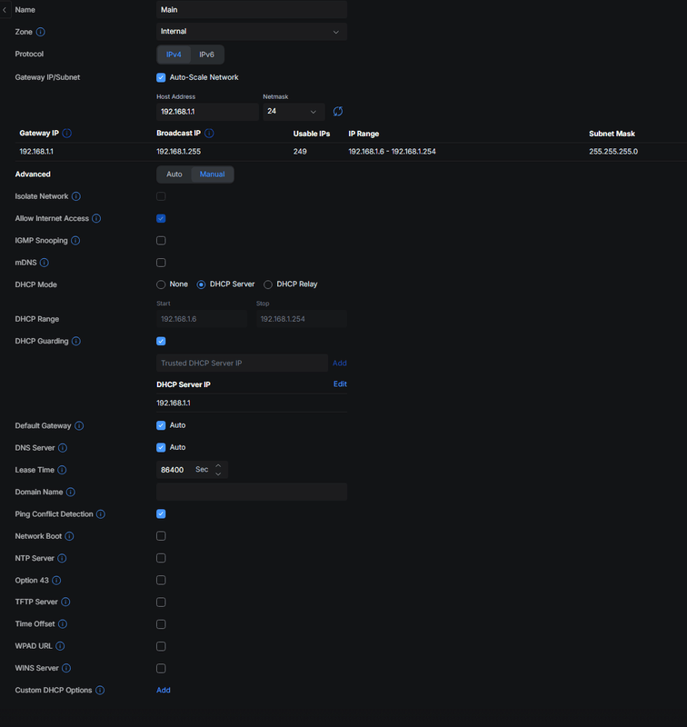

Hoofd netwerk
Afbeeldingslocatie: https://tweakers.net/i/VcaHnk9cnImZpo3A0AFoGQ1wGoM=/x800/filters:strip_exif()/f/image/pMhHMqepDlcPRcTAIiW79urX.png?f=fotoalbum_large

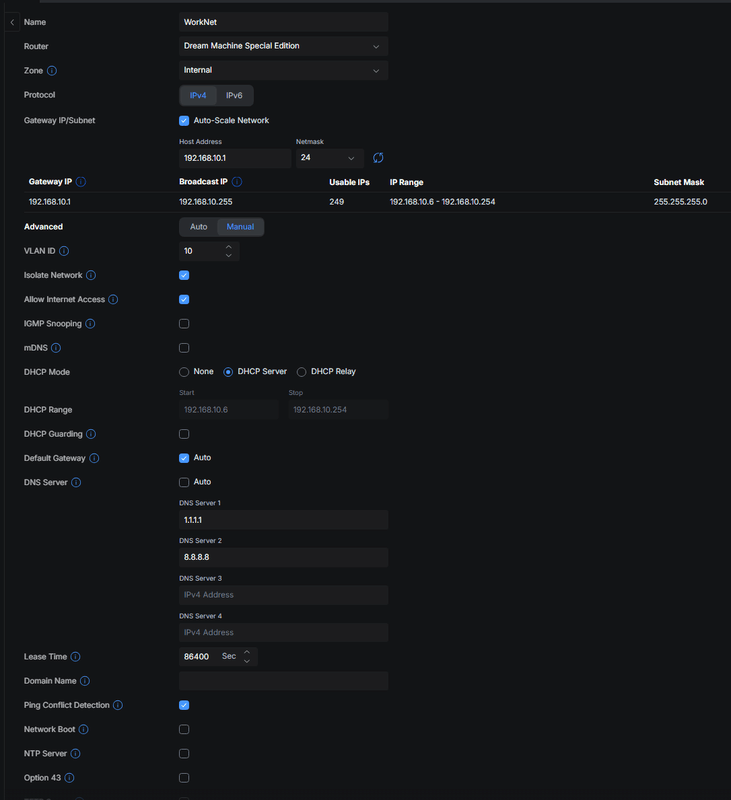

Werk netwerk
Afbeeldingslocatie: https://tweakers.net/i/xw5_6adMwKINx60hQwELqN-kInY=/x800/filters:strip_exif()/f/image/3sjrXqSxYPj4AUN8IDJ91d7i.png?f=fotoalbum_large

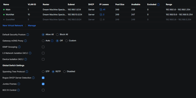

Algemene netwerk instellingen
Afbeeldingslocatie: https://tweakers.net/i/mJKD0yQjDJ0H8krYr7TFctJcVFw=/800x/filters:strip_exif()/f/image/5TIXYD3SXNqPT8MDtoJ4veKg.png?f=fotoalbum_large

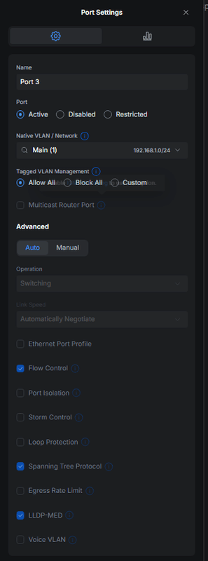

Poort setting van de Flex-XG
Afbeeldingslocatie: https://tweakers.net/i/SpSf8GTp3DMurqcb83qdf0AR2Xk=/x800/filters:strip_exif()/f/image/0TPhffiEGIugiRCtIAI7p4mm.png?f=fotoalbum_large

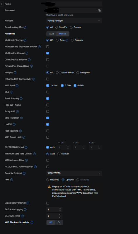

Wifi settings van hoofd netwerk
Afbeeldingslocatie: https://tweakers.net/i/l6mGY2WTBt_IGSGawReHBy80AUo=/x800/filters:strip_exif()/f/image/tzFSEvOFYN0XJGlJkOmsQOAH.png?f=fotoalbum_large

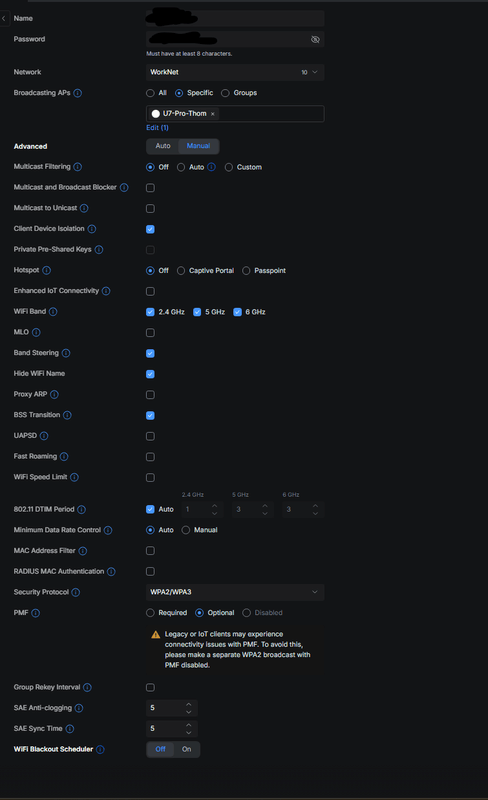

Wifi settings van werk netwerk
Afbeeldingslocatie: https://tweakers.net/i/Bu0K_zEBvnsCQi005jzgnonk5fA=/x800/filters:strip_exif()/f/image/n7p5Stm7OXvY1IhWaswSZaYG.png?f=fotoalbum_large
