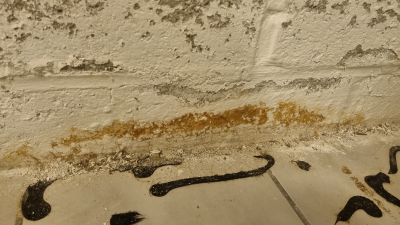

Beste Tweakers,
Wij hebben thuis een vochtprobleem gehad in de kelder door een kapotte leiding, dit probleem is inmiddels verholpen.
Hierdoor is wel het volgende probleem ontstaan. We hebben in onze kelder een schimmel / zwam ontdekt, mijn vraag naar jullie is of iemand hier enig idee heeft met wat we precies te maken hebben?
We hebben de mening gevraagd van 2 firma's en beide antwoorden kunnen niet verder uiteenlopen dan nu, volgens de ene is het gevaarlijk en moeten mijn muren geïnjecteerd worden en bij de andere krijg ik te horen dat dit niets is en ik dit zelf kan afschrobben met een staalborstel.
Ik ben benieuwd naar jullie mening! Alvast bedankt.

Helpt TS nog niet om de schimmel te bepalen. Op basis van deze foto's is dat niet te doen wat mij betreft.

genoeg apps voor op je telefoon die een (goed) idee geven Obsidentify komt terug met Gewone Hertenzwam, wat het dus niet lijkt te zijn, dus verder zoeken, met een schimmelreiniger kun je natuurlijk zelf ook al een goed begin maken, daarna in de gaten houden of het terugkomt en voorlopig blijven ventileren. Wegschrobben met een staalborstel is natuurlijk maar een deel van de oplossing. Vertrouw je het niet helemaal kun je altijd nog een masker opzetten.

Ik zou zeker niet gaan schrobben; je verspreidt de sporen dan allen maar sneller. Een schimmeldoder (natriumhypochloriet, of desnoods soda) en riant ontvochtigen (bouwdroger) en ventileren is stap 1.

Zou het wel serieus nemen. Weet niet of je veel hout in je huis hebt? Sommige kunnen namelijk goed aantasten en schade aanrichten uiteindelijk. Dus check even wat het is. Dit lijkt nog niet veel iig.

Ik ben een leek hierin maar misschien is het kelderzwam. Iets wat je zeer serieus moet nemen.

Groeit het spul eigenlijk nog na het verhelpen van de lekkage? Het lijkt (idd) op kelderzwam, maar zou het een soort alg of (korst)/mos kunnen zijn? Zonder vocht zou die gauw moeten verkommeren.

teacher schreef op maandag 24 november 2025 @ 16:14:
Dit. Vaste delen zoveel mogelijk weghalen en daarna flink schrobben met bleekwater. Daarna inderdaad goed drogen en ff de boel sauzen met een geschikte verf.

Vaste delen zo min mogelijk beroeren, ook inspuiten met schimmeldoder, desnoods schoonmaakazijn. Draag handschoenen en een goed masker.

Schimmels hebben een voedingsbodem en vocht nodig om te kunnen groeien.
Neem een van de twee weg en ze verdwijnen weer.
Aangezien de lekkage is opgelost dien je er alleen nog voor te zorgen dat de muur opdroogt.
Kwestie van een bouwkachel er in en goed ventileren.
Check af en toe met een goede vochtmeter of de muur ook daadwerkelijk droger wordt.
