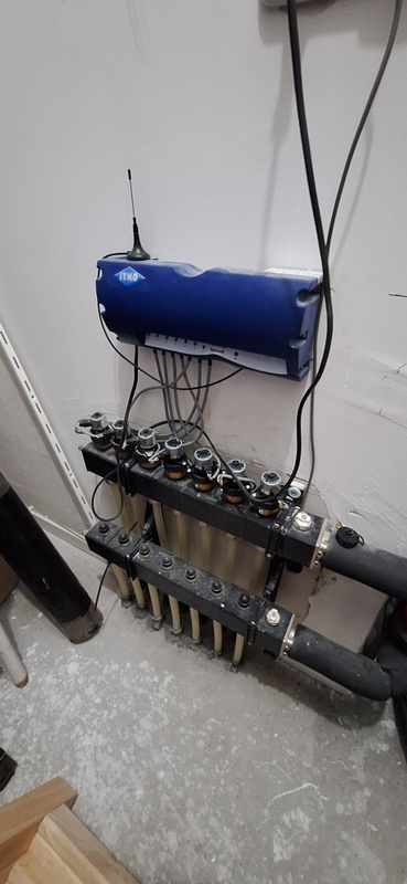

Het appartement heeft een stookhok met daarin als ik het goed heb:
• Warmtepomp
• WTW unit (WTW staat blijkbaar voor warmte terugwin unit)
• Vloerverwarming
Helaasheb ik dus ook nergens iets van documentatie of handleidingen teruggevonden.

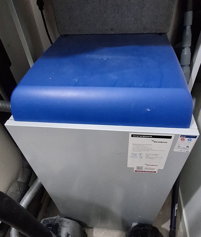

Dit lijkt mij de warmtepomp:
Afbeeldingslocatie: https://tweakers.net/i/1lf5rbjzQSeY24Q5r3I4ok7brNg=/x800/filters:strip_icc():strip_exif()/f/image/N0w8ZTn45FZQZZlk0GyRS4qI.jpg?f=fotoalbum_large
Daarboven hangt nog een groot gevaarte wat volgens mij de boiler is.

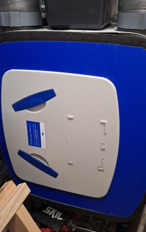

Dit is de WTW-unit:
Afbeeldingslocatie: https://tweakers.net/i/GFo4IE_GbhDGh38nVHYDKOkCwjY=/x800/filters:strip_icc():strip_exif()/f/image/9ekccb6LLbvDLrBkK11gWrB6.jpg?f=fotoalbum_large
En de vloerverwarming:
Afbeeldingslocatie: https://tweakers.net/i/sQAmy2S1tUEb3JwXApq6AuCdnSs=/x800/filters:strip_icc():strip_exif()/f/image/yEgdNCkxsj3vJBGegjomMdUs.jpg?f=fotoalbum_large

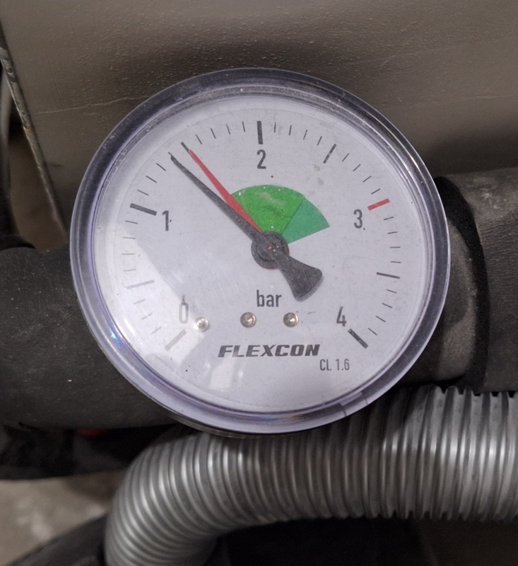

Met de huidige druk:
Afbeeldingslocatie: https://tweakers.net/i/u_dvqD8AJaaV1rgsUXJolyp4mTY=/x800/filters:strip_icc():strip_exif()/f/image/gfjllGU7liQBmsy6uRoYQqR5.jpg?f=fotoalbum_large

Dat maakt niet uit, onder de 0,9bar ga je pas problemen krijgen.

GJ uit Brabant schreef op maandag 24 november 2025 @ 15:42:
Maar als ik naar de drukmeter van de Vloerverwarming kijk dan lijkt die me aan de lage kant.
Zolang die in het groen zit, is het goed.
Aan de sticker op de warmtepomp te zien komt er regelmatig een onderhoudsmonteur langs, die zal hem vast bijvullen bij zijn volgende bezoek, mocht dat nodig zijn
  • SMSfreakie
1.5 is prima.. Zolang die niet zakt..

FredvZ schreef op maandag 24 november 2025 @ 18:38:
Zo te zien zit ie daar nu net onder.

SMSfreakie schreef op maandag 24 november 2025 @ 18:44:
Hij staat nu op 1.4

Technician- schreef op maandag 24 november 2025 @ 23:02:
Dank je, dat is nuttige informatie. Controleren dat het niveau niet verder zakt dus.

Houd dus in de gaten of de filters van je wtw elke 3 maanden tot half jaar door de monteur vervangen worden of doe dat zelf. Ze zitten achter die 2 blauwe strepen in de wtw unit geschoven. Na een half jaar zijn ze echt smerig en kost het steeds meer energie om de ventilatielucht er doorheen te blazen. Neem gewoon de goedkoopste want ze zijn er om je wtw unit tegen vervuiling te beschermen en niet om het huis naar bloemetjes te laten ruiken.
