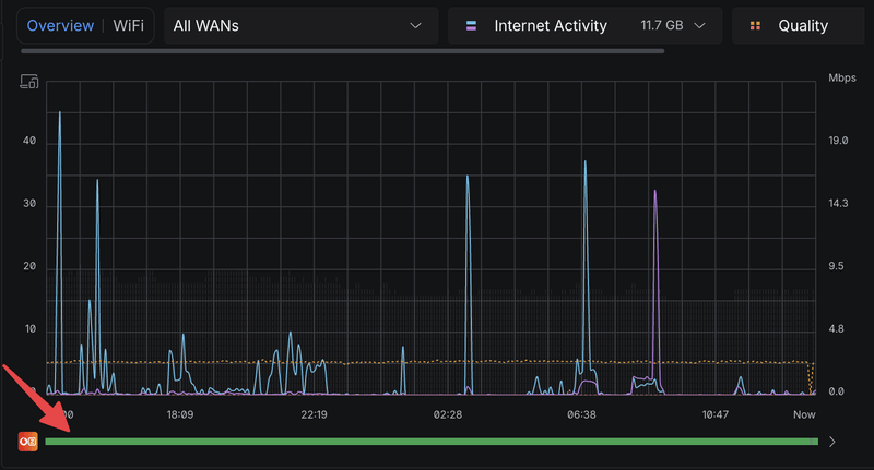

In het UniFi dashboard kan ik de status zien van de verbinding tussen mijn router en de ISP (in mijn geval Ziggo). Als er een storing is, zie ik dit als een rode streep in de grafiek. Afbeeldingslocatie: https://tweakers.net/i/vRcPzLHe39dKpiHGz8NgWlsO4oE=/800x/filters:strip_exif()/f/image/iXXvqj6QEpnNjjtirgGpVK3F.png?f=fotoalbum_large
ik kan hier alleen de geschiedenis niet van terug zien. Als ik naar het detailscherm ga, is er vrijwel geen geschiedenis van deze verbinding.
Het zou handig zijn om verder terug te kunne zien. Soms merk ik pas later dat bepaalde smart home apparatuur (bv slimme verwarming) niet goed werken, en soms gerestart moeten worden na een internet uitval. Het is dan handig om achteraf te kunnen zien of (en wanneer) er precies een storing is geweest die dit veroorzaakt heeft.
Is er een manier om deze geschiedenis langer in te zien?

Ik kan bij mij in de rechter bovenhoek bij de grafiek, kiezen welk tijdspanne ik wil zien. Ik kan daar kiezen uit 1U, 1D, 1W of 1M
Dit dus inderdaad. @BSM Je tijdspanne staat op 1 dag :)

Die had ik niet gezien! Bedankt!
Mijn scherm was net de maat van een aantal van de filters te laten zien, zonder te laten blijker dat er meer verstop zitten achter een scrol :*)
