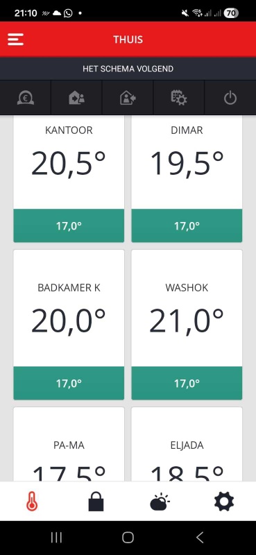

Ik heb 4 HCC 100 in cascade gekoppeld voor de vloerverwarming in ons huis (begane en 1e etage)
De temperatuur instellingen zijn in alle ruimten 18 graden en ‘snachts 17 graden.
Ik begrijp dan niet dat sommige ruimten tot ver in de 20 graden komen. zie bijlage van gisteravond 21:15 ( vanaf 21 uur is 17 graden ingesteld)
Wie heeft er een sugestie wat er mis is?
ook blijft er een blijkbaar een constante vraag naar warmte richting de warmtepomp, die draait continuAfbeeldingslocatie: https://tweakers.net/i/2G5pFYBiAWhVuW2sW27vF4ZxU2c=/x800/filters:strip_icc():strip_exif()/f/image/VD95bbPuMYa3ck0n4Zwv9KMA.jpg?f=fotoalbum_large

mavegmond schreef op maandag 24 november 2025 @ 13:07:
Dit:
Dat komt meestal doordat het verkeerd is aangesloten/ingesteld.
Hoe communiceert de Evohome met je warmtepomp?

Welke componenten gebruik je voor de communicatie tussen de ruimten en de WP?
Als het echt overal veel te warm wordt, dan geeft je WP je teveel warmte af en zou je kunnen beginnen met de pompsnelheid naar beneden te zetten.
