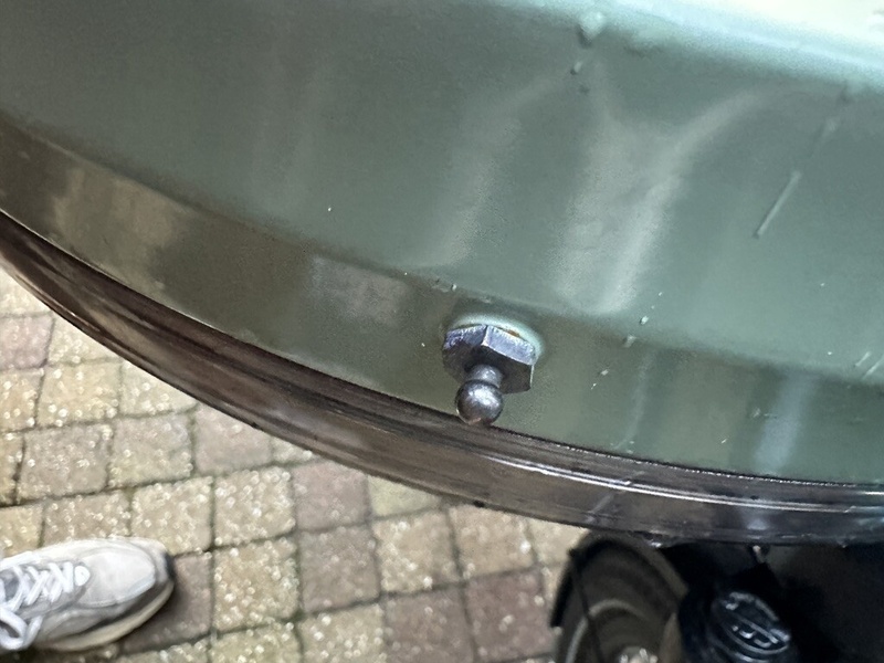

Ik heb een bakfiets van het merk Lovens. De kap van deze fiets zit vast met een pin op een drukknoop (een oog). Deze ping is afgebroken. Heeft iemand een suggestie hoe ik deze er uit kan halen?
Afbeeldingslocatie: https://tweakers.net/i/zuVIAD8sv6mT5ICyu83BW1Lt6hU=/232x232/filters:strip_icc():strip_exif()/f/image/NenyRs8HaC5sIopiQPYSr2Mg.jpg?f=fotoalbum_tileAfbeeldingslocatie: https://tweakers.net/i/ahtJCQxP9j_i_jyjB6tSWwx8InI=/232x232/filters:strip_icc():strip_exif()/f/image/ZbCkQhdaYMVW5HvHCHTiaTsj.jpg?f=fotoalbum_tileAfbeeldingslocatie: https://tweakers.net/i/TYTatjgArZsTFd3tGSr-Y4mi6hk=/232x232/filters:strip_icc():strip_exif()/f/image/ObkqEoBEumOhpEXREctt1f71.jpg?f=fotoalbum_tile
Hierbij een voorbeeld van de pin zoals deze op de fiets zit:
Afbeeldingslocatie: https://tweakers.net/i/m7ugVxLG-YKkhkBheV5CiDE__qY=/800x/filters:strip_icc():strip_exif()/f/image/Vn9Hg6LfjX0onYY7FGBmXr3m.jpg?f=fotoalbum_large
Ik krijg er geen vat op met een tang.

Dit dus ->
in de drukknop zit een metalen ringetje (van een rond staafje), die net niet helemaal sluit. Dat zit los en veert een beetje, en zorg dat de pin vast gegrepen wordt. Je ziet hem op deze foto zitten:
]Afbeeldingslocatie: https://tweakers.net/i/ahtJCQxP9j_i_jyjB6tSWwx8InI=/232x232/filters:strip_icc():strip_exif()/f/image/ZbCkQhdaYMVW5HvHCHTiaTsj.jpg?f=fotoalbum_tile
Als je die ietsje breder kan forceren, dan valt de pin er zo uit.
Misschien kan je hem met een kleine platte schroevendraaier ook naar binnen drukken.
Eventueel een gaatje er in boren als het lukt en er iets in vast maken, solderen, schroeven.
Je hebt hiervoor geen 5 gangen M10 nodig natuurlijk.

Trek het deel in het doek uit (net als of je de huif los maakt)
En kijk of hij er uitvalt. Misschien met schudden of tikken.
Misschien met een tandenstoker
Als je bedoelt dat het ronde ding nog in de klem zit van de huif..

Even vooruitdenkend: wat ga je doen als de afgebroken pin eruit is? Je zal het deel op de bak toch moeten vervangen? Misschien kun je een vervangende set compleet kopen, dan hoef je dit niet te proberen. Mocht het via Lovens niet los beschikbaar zijn zou je nog bij een zeilmakerij/tentenhandel kunnen proberen voor iets alternatiefs.
Pin eruit zonder schade: een linkse tap (schroefverwijderaar), maar dat wordt lastig als het deel ronddraaid. Proberen iets op te verlijmen om te kunnen trekken. Solderen wellicht. Maar ik vermoed dat het een lastig verhaal wordt zonder beschadiging.

De foto van de pin die erbij zit is al de vervangende pin. Voor de dop zelf: tja dat hangt van de schade af denk ik. Ik heb Lovens ook even gemaild.
Ik kom er maar niet achter hoe zo'n dop werkt en of je deze er makkelijk af kan krijgen. Anders is het een kwestie van een nieuwe dop bestellen.

Ja sorry, had ik even moeten zeggen. De drukknop die erbij hoort is deze: https://shop.riesewijkexc...ax-loxx-drukknop-10206940
Ik had pas later door dat de knop er nog in zat, anders had ik hem meteen mee besteld. Dat kan ik alsnog doen, maar ik kan er niet achter komen hoe ik een dergelijke drukknop veilig kan verwijderen, zonder het doek te beschadigen.
][Afbeelding]
Dit was de gouden tip! Ik heb de boel ietsjes breder gemaakt en kon toen het knopje er zo "uitwippen" door aan de knoop te trekken (voor alle wat oudere Tweakers onder ons: alsof je de plunger van een flipperkast gebruikt).
