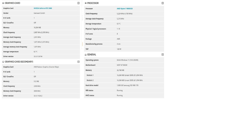

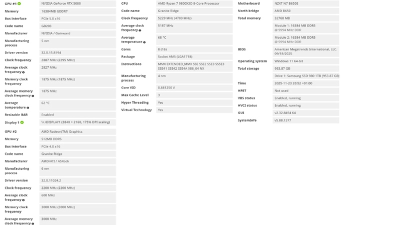

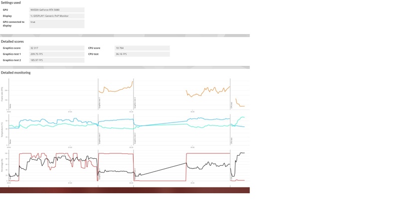

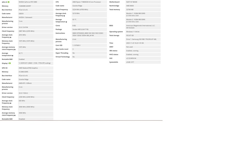

Afbeeldingslocatie: https://tweakers.net/i/w8kWavVnND8fcLbQVKkt89u5fHc=/800x/filters:strip_icc():strip_exif()/f/image/KDn3BrY2cL0WtxNHZBbgIsRg.jpg?f=fotoalbum_large
Afbeeldingslocatie: https://tweakers.net/i/ToZBy-5aGgFOn0ALjaGhS8_eG5c=/800x/filters:strip_icc():strip_exif()/f/image/Cx6pNINcEIwpuRgl3QtAidhE.jpg?f=fotoalbum_large
Afbeeldingslocatie: https://tweakers.net/i/U7X6yVKI7WwUlwxX6wqu-D0y7xQ=/800x/filters:strip_icc():strip_exif()/f/image/IIo5emuCFmWrw5KlMPxA2tuL.jpg?f=fotoalbum_large
Afbeeldingslocatie: https://tweakers.net/i/sFutubWXivJ_QP88UdwLJBVJZXo=/800x/filters:strip_icc():strip_exif()/f/image/P6F8C9xiLXOsNfyzNNCvGqlJ.jpg?f=fotoalbum_large
  • Anonymous_T85
  • Laatst online: 01-01 15:33
Dit zouden goeie scores moeten zijn voor een Ryzen 9800x3d. Of heb ik het fout?

nee veel te laag,de cpu performance moet meer richting de 14000 tot 15000,die van jou zit veel te laag,daar heb je enorm veel last van in cpu intensieve games als bf6

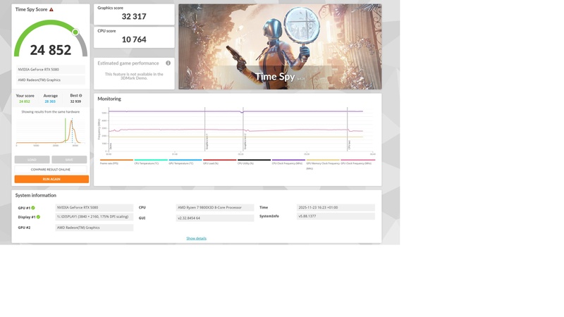

Afbeeldingslocatie: https://tweakers.net/i/7ALrRyDToPoTMa6ufoM0iQRmOoU=/800x/filters:strip_icc():strip_exif()/f/image/dm80DKrgCiDEse7SRcW8wCbc.jpg?f=fotoalbum_large
  • freaky35
  • Laatst online: 22:38
kijk dat ziet er beter uit :) ,dat zijn de scores die je moet hebben :)

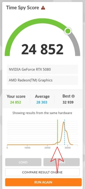

Anonymous_T85 schreef op zondag 23 november 2025 @ 16:37:
Het zegt dat je systeem achterloopt op de anderen met dezelfde CPU/GPU-combinatie.
