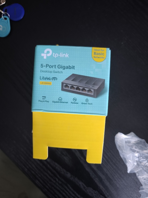

Bedankt allemaal het is opgelost!!
Ik heb er net een switch (gewoon 10eu ding van de action) tussen gezet in de garage zelf en nu draait ieAfbeeldingslocatie: https://tweakers.net/i/m7Ihji-9FyBBNMxIwYjpqTC10-o=/x800/filters:strip_icc():strip_exif()/f/image/bz1ZoxOMfUPVcADjZBbd4i0m.jpg?f=fotoalbum_large vol vermogen!!!

haha mooi je bent voor de dirty oplossing gegaan :P
Ach als het werkt, dan werkt het.
