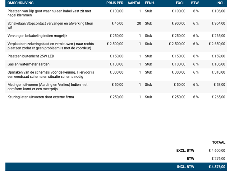

Er zijn enkele elektriciteitswerken die ik zou willen laten uitvoeren, deels op eigen vraag, deels voor de elektrische keuring.
Ik heb een elektricien laten komen om te kijken wat er allemaal moest gebeuren. Ik kreeg gisteren de offerte. Ik trek nogal grote ogen op bij het verplaatsen van de zekeringskast. Deze is nu nog niet digitaal en kon tijdens de keuring door een extern bedrijf niet geopend worden door de plaatsing. Heel stom geplaats dus door degene die werken heeft laten uitvoeren in het huis (ik hoorde van de immo makelaar dat een bouwfirma het huis had gerenoveerd in 2012). De elektricien zei dat ie em naar rechts wou verplaatsen (halve meter of meter verder). Dat zou neerkomen op 2650 euro inc btw. Is dat te veel? Ik kan me helemaal niet inbeelden wat zoiets zou kosten.
Hij schatte de offerte bij het bezoek op 3000 a 4000 euro. De prijs op de offerte is in totaal 4.876 euro incl btw
Afbeeldingslocatie: https://tweakers.net/i/vc_8G2T6Vi15bS1BISZN3BXq_YQ=/fit-in/4000x4000/filters:no_upscale():strip_exif()/f/image/hEEFF7u0PK7yno2S6AAiMDyG.png?f=user_large

Ik lijk het tussen de regels door te lezen dat het om België te gaan.
Dus Nederlanders, Nederlandse prijzen heeft TS weinig aan.
@meliexx is dit je eerste offerte? Grotere klussen wil ik er minimaal 3 altijd. Dan zie je wel of het allemaal om en nabij gelijk is. Of er uitschieters bijzitten.

Klinkt alsof de gehele netaansluiting verplaatst moet gaan worden (incl. grondwerken) en dan is zo'n bedrag redelijk tot marktconform te noemen.
Gaat waarschijnlijk over een netaansluiting in België uit?

Één zekeringkast is niet 'digitaal'.
Dat gaat om de elektriciteitsmeter. En die mag je elektricien niet verplaatsten, dat moet door de netbeheerder gebeuren.
Maar die dingen hebben dan geen 'deur'.
Dus gaat hij de zekeringkast verplaatsen, doe heeft wel een deur?
Over een afstand van 0,5m of meer. Dat wil zeggen dat mogelijks een groot deel van de bekabeling verlengd / vervangen moet worden?
Is er dan geen eenvoudigere oplossing om de deur open te krijgen?
En wat gaat er verder aan gebeuren? Wat is het 'vernieuwen'?
Bezorg eventueel eens wat foto's? 2012 is niet zo lang geleden, dus geen idee welke vernieuwing er moet gebeuren.

Dit is gekopieerd van het verslag door de firma die de elektriciteit heeft gecontroleerd in het huis.
Inbreuken:
Inbreuken schema's:
- 1.1 : Eendraadsschema('s) van de installatie is (zijn) te voorzien.
- 1.2 : Situatieschema('s) van de installatie is (zijn) te voorzien.
Inbreuken aarding:
- 2.1 : De waarde van de spreidingsweerstand van de aardverbinding moet kleiner zijn als 30 Ohm.
- 2.9 : Een demonteerbaar aansluitstuk (aardingsonderbreker) moet aangebracht worden in de aardgeleider teneinde de meting van de spreidingsweerstand mogelijk te maken.
Inbreuken verdeelbord:
- 4.13 : Waarschuwingsbord tegen de gevaren van elektrische installaties ontbreken.
Inbreuken equipotentiale verbindingen:
- 6.1 : Stopcontacten met aardingspen moeten aangesloten worden op het aardingsnet.
Bijkomende informatie over de inbreuken:
Opmerkingen:
* Tijdens de inspectie was het niet mogelijk om het Algemeen Laagspanningsbord (ALSB) te openen vanwege een afdichting die demontage verhinderde.
* Het ALSB is niet voorzien van een deur en er ontbreekt zowel een spanningsdriehoek als een duidelijke spanningsaanduiding.
* Er werden geen eendraadschema’s of situatieschema’s aangeboden tijdens de inspectie.
* Contactdozen met penaarde dienen correct te worden aangesloten op het aardingsnet.
* De aardingsonderbreker is defect en dient hersteld of vervangen te worden.
* De spreidingsweerstand van de aardingsinstallatie moet minder dan 30 ohm bedragen.

Ik vond het nogal aan de prijs. Wke regio zit je?
Die qrei keuring is sowieso verplicht. Weet je zeker dat je over wilt op digitale meters? Je kan ook afwachten tot Fluvius langskomt. Die doet het gratis. En als er al zonnepanelen op het dak lagen krijg je nog een premie erbovenop ook, dus is het helemaal beterkoop.
Was de oude installatie arei gekeurd? Dan mag de voordeur geen belemmering zijn. Als dit niet gekeurd was mag het niet. Gekocht worden als bewoonbaar huis, dus mag je bij de makelaar aankloppen.
Ah sorry, het was bij koop al gekend dat arei afgekeurd was, en dus een renovatie woning betreft.
