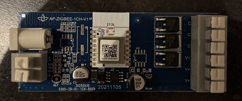

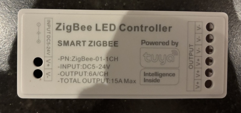

Heb een ledstrip in de keuken zitten zie ik wilde aansturen met HA. Aangezien de controller geen zigbee ondersteuning had, heb ik een 12volt zigbee controller op AliExpress gekocht. Deze aangesloten en het werkte. Heb alleen mijn zigbee netwerk op opnieuw moeten opbouwen, dus moet ik de controller opnieuw verbinden. Ik krijg hem alleen niet gereset. Weet iemand hoe ik dat kan doen?
Dit is de controller
Afbeeldingslocatie: https://tweakers.net/i/JUWxmDXi8RZt4qlqpH7quvTFFD4=/800x/filters:strip_icc():strip_exif()/f/image/NXLzewyLlnbTve2kBz8SfY6r.jpg?f=fotoalbum_large
Afbeeldingslocatie: https://tweakers.net/i/xkRhGH16iIrBrN4RCHagRxy4h80=/800x/filters:strip_icc():strip_exif()/f/image/jfCztiC7FdzfX1p5Wli1RGKZ.jpg?f=fotoalbum_large
En dit is de link naar AliExpress:
https://a.aliexpress.com/_EIJAd6U
In Z2M wordt hij herkend als een Tuya TS0501B
https://www.zigbee2mqtt.io/devices/TS0501B.html
Heb gezocht naar een reset knop, maar niet kunnen vinden. Heb geprobeerd en hem 5x snel aan en uit te zetten, maar de led strip gaat niet faden en blijft gewoon normaal branden.

Volgens Tuya:
Lighting equipment: Firstly, make sure the device is powered off for more than 10 seconds before powering on the device. Then turn on and off three times (on-off-on-off-on) power of the device (2 to 4 seconds between each on and off). Wait a few moments until the lighting starts blinking rAPIDly. The device enters the pairing mode.You can add it now.

@Thijsmans bedankt voor de reactie, maar helaas werkte het niet. Heb verschillende opties geprobeerd met langere pozen, maar niks lijkt te werken. Ook vaker dan 3 keer gaf geen verschil…
