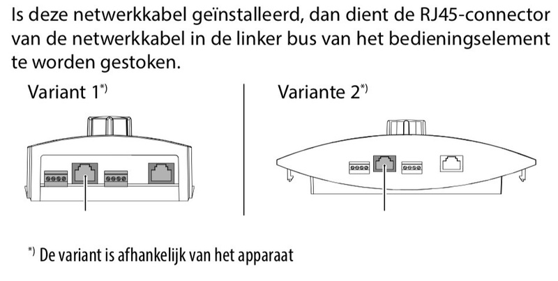

Ik heb al een tijdje een Alpha Innotec SWCV62K3 warmtepomp draaien. Nu wil ik deze via Home Assistant gaan aansturen. Als ik de handleiding bekijk dan lijkt het alsof de netwerkaansluiting aan onderzijde bedienpaneel zit, maar deze is helemaal dicht.
Iemand idee waar ik de netwerkaansluiting kan vinden?
Hier nog afbeelding uit de handleiding… Volgens mij heb ik Variant-2.

Bij ons zit deze idd in het bedieningspaneel aan de onderkant.
Je kunt het bedieningspaneel vanuit de binnenzijde (grote kap er even afpakken) losklikken en dan kom het bedieningspaneel los. Daar onderin zit de netwerk aansluiting
