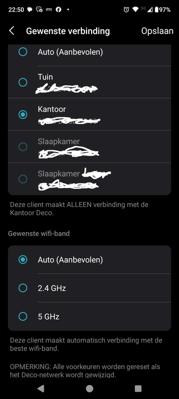

deco van tplink kan dit anders prima

harryslinger schreef op zaterdag 22 november 2025 @ 18:58:
die doet kicken van alle accesspoints behalve die je ingesteld had
Als je client koppig genoeg is blijft die op de verkeerde terugkomen.
Als je geluk hebt roamt die goed

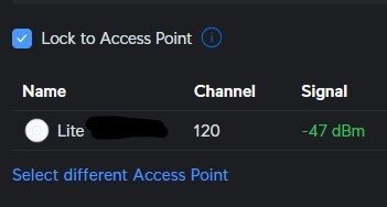

Zoals @Drardollan al zei: Unifi kan wél clients aan een bepaald AP koppelen. Maak ik voor o.a. Sonos speakers dankbaar gebruik van.

Masimo schreef op zaterdag 22 november 2025 @ 22:24:
nee dat kan unifi niet
Unifi kan het wel aanbieden maar dat zal niets anders doen dan clients van alle andere (behalve het gelockte) ap kicken.
Soms heb je geluk en werkt dat prima maar je kunt er ook een instabiel netwerk van krijgen.
Een client gaat zelf bepalen dat die wil
Gaan roamen, dat is nauwelijks te beinvloeden. Wel dat zn roaming mislukt door een deny/kick maar dat wil niet met alle clients succes boeken
grote kans dat de cliënt uberhaupt niet disconnect, dan werkt het idd prima met die setting maar dus ook zonder
https://www.reddit.com/r/..._with_the_lock_to_access/
Beter is het om je rf planning en iot wifi op orde te maken. Dan heb je dit 9/10 keer niet nodig:)

  • harryslinger
  • Laatst online: 10-06 20:00
Afbeeldingslocatie: https://tweakers.net/i/NZVH2ZTG2qf6FDklPaXY3QU1es4=/x800/filters:strip_exif()/f/image/eudnj5BpI7EHPVeYs4O73S5b.png?f=fotoalbum_large
op deco werkt het ook prima, je kunt zelfs de band locken
  • Drardollan
  • Registratie: Juli 2018
  • Laatst online: 20-10 15:35
laurens0619 schreef op zaterdag 22 november 2025 @ 19:23:
Hoe zou die dat technisch moeten kunnen dan?
(Behalve dus dat kicken van andere aps)
De vraag was niet hoe het werkt. De stelling was dat het niet kon. Het kan prima zo blijkt uit meerdere posts hier. Dat jij (en ik ook hoor) het geen nette manier vinden en dat er valkuilen zijn, dat is een hele andere discussie.
Zoals gezegd, goede wifi/dekking heeft dit niet nodig. Als je wifi en/of dekking niet op orde is krijg je nooit een goed werkende oplossing.
