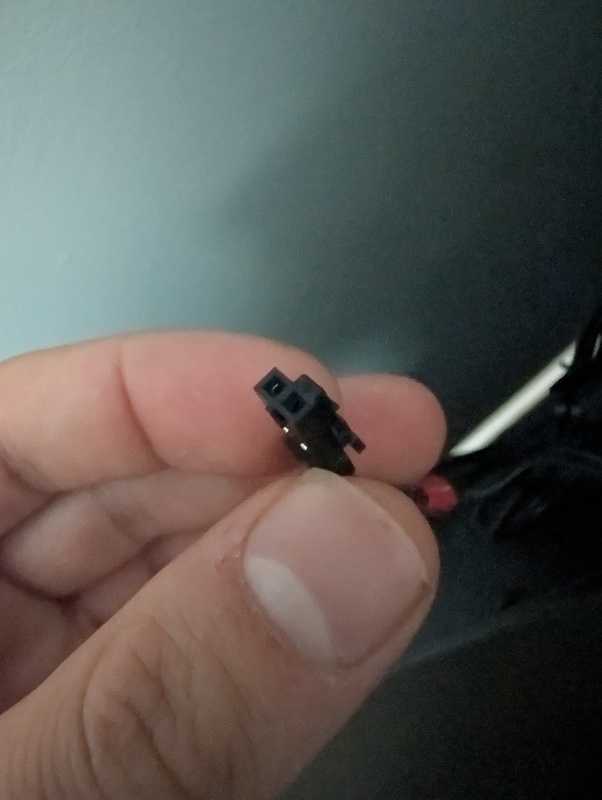

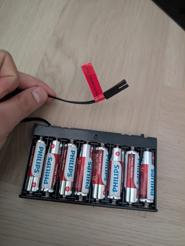

Hallo,
Ik heb een mooie vitrinekast met ingebouwde LED strips, in de kast zitten 3 LED strips en 1 knop aan de zijkant om de lampen aan en uit te doen (soort zilveren touch knop). Deze LED strips worden gevoed door batterijen, graag zou ik deze willen aansluiten op een stopcontact zodat ik niet bezig blijf met batterijen kopen en vervangen.
Het liefste zou ik de LED strips laten zitten en het kastje waar de batterijen inzitten vervangen voor iets maar ik heb er geen verstand van en zou niet weten wat ik moet kopen om het te laten werken.
Zie de foto's voor de bestaande situatie.
Alvast bedankt voor alle hulp!
Groetjes

De 8x1.5V kan je met vrijwel elke 12V adapter wel realiseren met zo weinig vermogen. Goed kijken wat + en - is die uit het batterijpack komen, doorhalen, solderen en krimpkous er overheen?

Voor zoiets kan je de draden ook verbinden door ze in elkaar te draaien en een krimpkousje per verbinding en een iets groter krimpkousje voor de hele verbinding er overheen te doen. De draadverbindingen verspringend houden.
Als je de draad van de adapter dan nog ergens in de kast vastmaakt bij wijze van trekontlasting kan er niets misgaan.

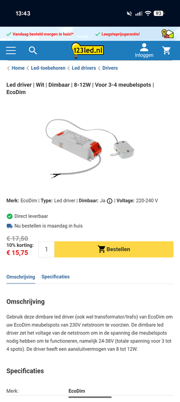

Of is dit apparaat beter?
Dan doe ik de kabel van de LED4 controller op de output en bij de input een stroomkabel?

De adapter komt in plaats van de batterijpack. Die hoef je niet kapot te maken.
Knip het stekkertje van de draad naar de leds af, knip de stekker van de adapter er af.
De einden maak je aan elkaar, zoals ik het beschreef of je neemt Wago klemmen. Ze zijn er nu ook in mini uitvoering.
Hoofdzaak is dat je plus aan plus en min aan min verbind, zoals al is opgemerkt.

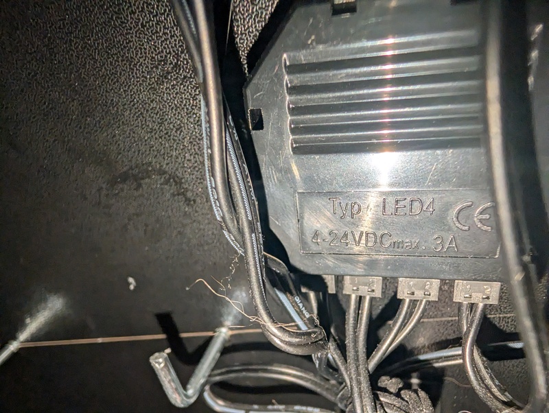

Eentje van de bovenste 4 bijvoorbeeld, afhankelijk of je een stekkernetvoeding wil of iets in de kast wil plaatsen:
Maar elke voeding met de specificaties 12 V/DC, 3 A, 36 W voldoet
Maar iets minder dan 3 A zou ws. ook wel kunnen. Op jouw plaatje staat 3 A max.

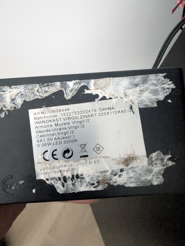

Op het eerste plaatje staat 0.06W, dus dat betekent dat de stroom 0.06/12 is, dus 0,005 Ampere.
Het is niet precies duidelijk waar dat plaatje bij hoort, maar als dat van één van de 3 ledstrips is, dan heb je dus 0,015 Ampere nodig, dus je hebt adapter van 12 Volt en 0,015A of meer nodig, dus elke willekeurige adapter van 12V voldoet hier wel aan. Wel DC (gelijkstroom) dus, maar dat zijn de meesten tegenwoordig wel.

Die sticker zit op de batterijpack waar de led connector van de 3 LED strips op verbonden zit.

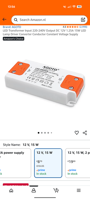

Hi Martin,
Dus de adapter in de foto hieronder moet werken?
Ik knip dan de uiteinde eraf en verbind de plus ervan met de plus en de min met de min?
Hoe weet ik welke de min of plus is van de draden?
Kan je een bepaalde kleur zijn?
Afbeeldingslocatie: https://tweakers.net/i/Ec8Z0mM02I0tjytBxtxmXCdCp6A=/x800/filters:strip_exif()/f/image/uKPMTAX8IwnEOBxhB0OlkFfs.png?f=fotoalbum_large

Elke willekeurige 12VDC adapter moet werken, aangezien je echt maar heel weinig stroom nodig hebt. Deze dus ook. En bij deze staat ook DC TIP POLARITY: Inner Positive(+), Outer Negative(-), dus de binnenkant van de plug is + en de buitenkant -. Dan zou ik de plug er niet afknippen, want dan weet je niet de polariteit van de losse draadjes. Op dat groene dingetje staat wel wat + en - is, dus ik zou die er ook gewoon bij gebruiken.
