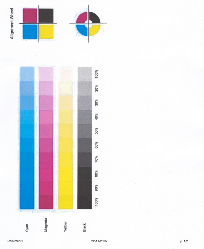

hieronder een printscreen van de scan: resultaat van 'testpage':

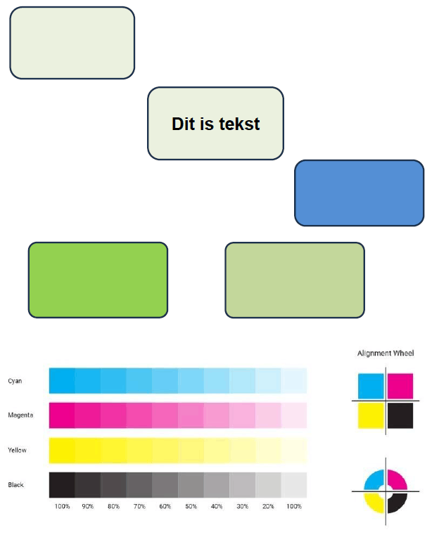

Hieronden printscreen van mijn word document met iets meer 'vatiatie' in
(omdat ik geen bestanden kan uploaden op tweakers werk ik met printscreens)

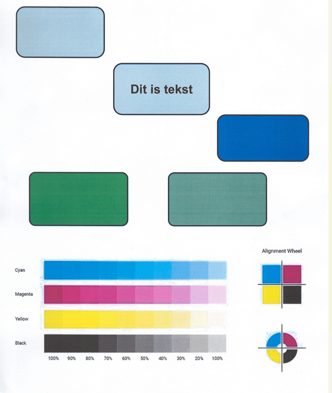

Afbeeldingslocatie: https://tweakers.net/i/pvo6vCxVokTGYT0yT1LPjqNg4pI=/fit-in/4000x4000/filters:no_upscale():strip_exif()/f/image/YB5GpXEOs0QN2qdidsiVKH6Y.png?f=user_large
en hieronder resultaat van het 'origineel' (printscreen van de scan van bovenstaande afdruk)
Afbeeldingslocatie: https://tweakers.net/i/qJyziziFf63L0mCYamhJja9WDEI=/fit-in/4000x4000/filters:no_upscale():strip_exif()/f/image/RuoBTt3iCEdeITmu5CLbQ80O.png?f=user_large
Dus zoals je kan zien in de laatste 2 afbeeldingen komen de kleuren totaal niet overeen..
de scans komen zeer goed overeen met de geprinte versies, dus kwaliteitsverlies van scan moet je zeker geen rekening mee houden..

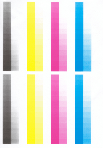

hieronder nog een scan van een testpagina vanop het menu van de printer geprint, dus niet via pc verzonden:
Afbeeldingslocatie: https://tweakers.net/i/4PH2jlNwL8-r1ZGAXi1LqGDSDgU=/fit-in/4000x4000/filters:no_upscale():strip_exif()/f/image/CPk2UjEhqwnGTJel392n6UBd.png?f=user_large
en ook zoals eerder gezegd: resultaten van kopiëren zijn goed.

Ik heb vandaag dat zelfde blad (word document) op een andere laser printer afgedrukt
hieronder een foto van het resultaat:
Afbeeldingslocatie: https://tweakers.net/i/k39xiumg5h5S4X9VTrpT2Qns8Nw=/fit-in/4000x4000/filters:no_upscale():strip_exif()/f/image/CcASb93y9Q5XxUpK3TmYkQOy.png?f=user_large
De foto doet het resultaat geen eer aan,
maar ik kan wel zeggen dat dit is zoals ik het verwacht, zoals in het origineel word document.
Mijn canon laser printer lukt dit dus totaal niet:
deze zijn heel verschillend, zelfde document, andere printer.

hier heb ik ook nog eens een printscreen van het word document.. dus wat ik verstuur naar de printer
(de printer op mijn werk print dit perfect uit zoals ik zou verwachten van een printer..)
Dus mijn vraag is.. hoe fix ik dit? door de kopie weet ik dat de printer het kan.. maar blijkbaar loopt er toch iets mis op moment we proberen af te drukken (en dit is niet eigen aan de laptop. morgen probeer ik datzelfde bestand nog eens met een andere laptop af te drukken)
