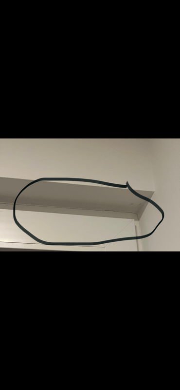

Hi!

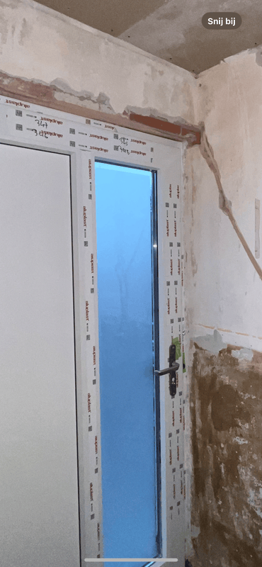

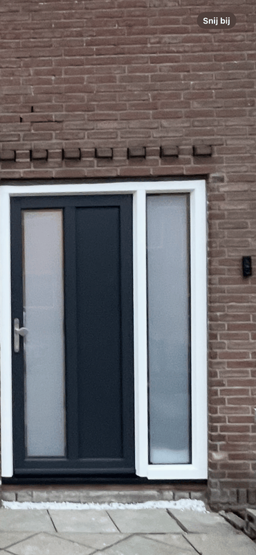

Wij wonen sinds een tijdje en wij merken dat we veel tocht voelen door de muur waar ooit een kier zat. Zie foto. Waarschijnlijk komt dit via de bovenkant van de voordeur bij dat “lood”.
Denken jullie dat als wij een tocht strip aan de binnenkant plakken dat de tocht minder zal worden? Het moet wel plakken op het stuc werk en ik wil het niet verpesten.
Groetjes

Afkitten aan de binnenkant. Meer kun je niet doen zonder de boel af te breken.
  • Rukapul
  • Laatst online: 17:34
Eens. Als de deur zelf goed afsluit dan moet het dat randje zijn.
Waarschijnlijk kun je met stanleymes en plamuurmes ook erin.
Even overtollige stuc wegkrabben of snijden en dan afkitten met acryllaatkit.
Als er echt open ruimte achter zit dan eerst purren, daarna kitten.
Om het effect vooraf te testen kun je gewoon even een stukje tape gebruiken.

Inderdaad zoals hierboven afkitten met acrylaatkit ofwel schilderskit (GEEN siliconenkit), dit is overschilderbaar en daarna dus nauwelijks zichtbaar.
De tocht zou ook een koudeval kunnen zijn. De deur met raam lijkt goed geïsoleerd maar zal toch kouder zijn dan de rest van de gang waardoor er een soort luchtstroom (tocht) ontstaat van opwarmen/afkoelen. Een gordijn voor de deur kan dit verminderen.
