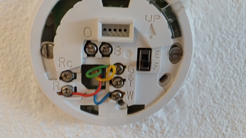

Hallo allen, ik wil graag advies wat voor modulerende thermostaat met OpenTherm ik het beste kan aansluiten i.p.v. mijn oude aan/uit Honeywell T8775C. Mijn cv is een Intergas HRE 28/24 (incl OpenTherm).
De moeilijkheid van het antwoord ligt m.i. bij het feit dat ik én (nieuwe) vloerverwarming beneden heb én nog een oude luchtverwarmingsunit heb incl fan control (G). Zie de foto van de huidige thermostaat Afbeeldingslocatie: https://tweakers.net/i/DgY_3gTYEByhQpZba3Dy1TU7yNQ=/800x/filters:strip_icc():strip_exif()/f/image/6Y2HhzkFbfheudJWYOiVBONl.jpg?f=fotoalbum_large
Die fan control (G) wil ik ook aansluiten aangezien het soms fijn is ook de luchtverwarming bij te laten verwarmen (ook voor boven). Ik weet niet waarom de cool (Y) is aangesloten eerlijk gezegd. Zover ik weet kan ik niet koelen.
Ik wil zo min mogelijk extra modules installeren behalve de thermostaat. Wat draden anders insteken bij de cv is denk ik te doen maar nieuwe draden trekken bijvoorbeeld pas ik voor. Modules installeren bij de cv moet vast ook lukken maar dan moet ik een extra stopcontact installeren.
Oude Honeywell thermostaat T8875C
Intergas HRE 28/24 incl Opentherm

Ik hoor graag jullie ideeën. Als het niet mogelijk blijkt te zijn of de werkzaamheden mijn klusvermogen te boven gaan dan installeer ik een OpenTherm thermostaat zonder de fan control en gebruik ik de luchtverwarming niet meer. Google Nest heb ik eerder uit de CoPilot opties verwijderd omdat ik denk dat alle data dan naar Google gaat. Als je dat kan weerspreken overweeg ik die ook.
Bedankt alvast. Ik hoor graag als er meer informatie of foto's nodig zijn.
