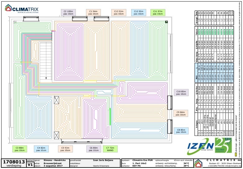

Wij zijn afgelopen zomer verhuisd naar een woning uit 2018 met warmtepomp en vloerverwarming. Voor ons zijn dat nieuwe/onbekende technieken ten opzichte van onze vorige woning, waar we dus niet echt vertrouwd mee zijn. Nu het buiten kouder wordt, merken we dat een aantal ruimtes (slaapkamers boven) niet voldoende opwarmen ten opzichte van de ingestelde temperatuur op de thermostaten: die ruimtes blijven koud. Beneden zijn de ruimtes wel gewoon aangenaam warm, zoals verwacht. Ook de badkamer boven is voorzien van vloerverwarming zonder eigen thermostaat en die is ook gewoon aangenaam warm.

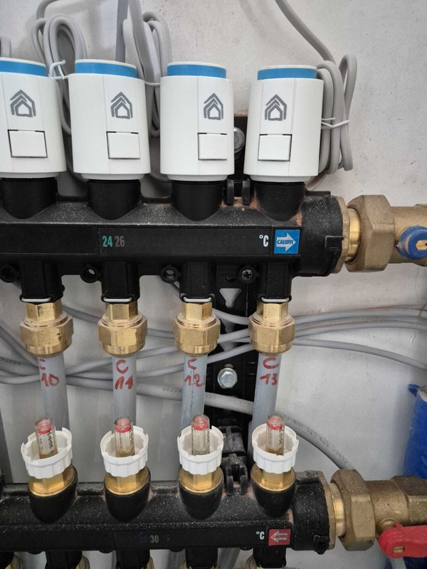

We hebben in totaal zes thermostaten in onze woning: 1 centrale thermostaat in de woonkamer (type UTW-C58XD of UTW-C55XA) en vijf individuele thermostaten in aparte kamers (OEM Alpha Direct Display Comfort). Onze vloerverwarming is verdeeld over 30 kringen voor 13 zones die verdeeld zijn over drie collectorgroepen (zie afbeeldingen), destijds aangelegd door IZEN maar die hebben zich geheroriënteerd naar bedrijven ipv particulieren. Onze warmtepomp (binnenunit Fujitsu General type WSHG140DG en buitenunit Fujitsu General type WOHG112LCTA) regelt zowel de vloerverwarming als het sanitair warm water én we hebben een buitenvoeler.

De technieker stelt nu voor om het volgende te proberen: individuele thermostaat van een slaapkamer op 30°C zetten en de centrale thermostaat van de woonkamer ook op 30°C zetten (zodat er zeker een warmtevraag is) en dan kijken of de debietmeter (glazen buisjes) van de betreffende slaapkamer zakt…

Ik heb een uur geleden de temperatuur in de woonkamer ingesteld op 25°C en in de slaapkamer op 30°C. Volgens mij is er een warmtevraag bij de collectoren (zie foto), maar de leidingen voelen helemaal niet warm aan. Bovendien is de temperatuur in de slaapkamer nog steeds 18°C en niet gestegen...
