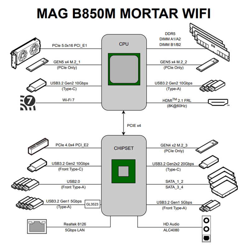

Eerst en vooral excuses als ik dit hier niet mag plaatsen het is niet helemaal een "welke zou ik kopen" vraag, maar eerder ik ga deze kopen en is dat slim, maar als het niet mag laat het zeker weten en alvast mijn excuses dan.
Had namelijk wat gezien over PCI Lanes en ik kreeg twijfels :)
Mijn vraag
Ik wil dit moederbord combineren met een RTX 5080, 3 M2 SSD's en een AMD Ryzen 9 9950X3D.
Verlies ik PCI-lanes op mijn videokaart als ik deze setup ga doen?
Ik had wel al gezien dat je een minimale performance impact zou hebben als dat het geval zou zijn, maar wil ook zeker voor de toekomst klaar zijn met de machine.
Ik heb al in de handleiding gekeken naar het blokdiagramAfbeeldingslocatie: https://tweakers.net/i/aDe97eAPbPbcLA00VmRGTDbGNo8=/800x/filters:strip_exif()/f/image/Cc3leSCYcQvBKc6g3CKiUbuZ.png?f=fotoalbum_large
Aangezien de CPU 28 PCI lanes heeft lijkt het me in orde (maar ik ken daar dus niks van).
16 => GPU
4 => SSD 1
4 => SSD 2
4 => SSD 3 (Die dan via de PCI 4 loopt van de chipset).
Maar geen idee of ik dit zo "simpel" heb opgelost of dat er toch andere zaken zijn om rekening mee te houden.
Alvast super bedankt voor jullie info/hulp.

Het is inderdaad zo simpel ja. Processor ondersteunt 28 lanes. Videokaart, ssd's en chipset gebruiken 28 lanes totaal. Dus je zit gewoon goed :)
  • spone
Het PCIe x16 slot voor je GPU heeft 16 dedicated lanes naar je CPU toe. Er zit ook verder geen PCIe switch tussen o.i.d., dus je hoeft je geen 'zorgen' te maken.
Los van het feit dat ook de impact van draaien op 8 lanes verwaarloosbaar klein is.

Super bedankt voor de snelle en goede antwoorden. Dan kan ik met een gerust hart verder met samenstellen en weer wat bijgeleerd!
