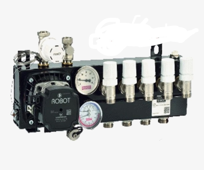

Ps: ik heb een robot verdeler Afbeeldingslocatie: https://tweakers.net/i/N7H9bjjW8dPeeNDlh87d-ZnUNo0=/800x/filters:strip_icc():strip_exif()/f/image/E6gP7b2VPGkAWHptUcI8gWD5.jpg?f=fotoalbum_large

Ik heb geen idee of zoiets kant en klaar bestaat en of het wel eens gebruikt word, maar volgens mij moet je er ongeveer zijn als je het volgende doet:
Aan de rechterkant van de maximaal thermostaat zit een voetventiel met staartstuk zie link:
https://www.cvkoopjes.nl/...et-staartstuk-tempro.html
Volgens mij als je daar een thermostaat ventiel bij opzet, dan kun je daar een thermostaat knop opzetten:
https://www.cvkoopjes.nl/...raan-12-recht-tempro.html
Thermostaat knop met externe voeler:
https://www.cvkoopjes.nl/...-korte-voeler-tempro.html
En die externe voeler dan weer met een dompelbuis in de voetventiel met staartstuk:
https://www.cvkoopjes.nl/...d-dompelbuis-12-kort.html
Maar dan moet de cv nog wel aangestuurt worden (door de normale thermostaat). Zou ook kunnen kijken of je zoiets kunt (laten) installeren.

Misschien sla ik de plank weer eens mis... maaruh even out of the box
Als je de maximaal thermostaat van de mengverdeler omlaag trekt verlaag je de maximale opname van warmte door de vloer en dus het vermogen wat de CV er in kan stoppen.
Dat verlaagt dus ook de vloertemperatuur die je bij volledig bedrijf zou bereiken... Dat kan niet anders...
Vervolgens slinger je de bestaande thermostaat goed omhoog en dan blijft de vloer aan.
Bij voldoende hoge buitentemperatuur hoeft de airco dan overigens niets meer toe te voegen...
Het blijft behelpen... tijd voor de L/W warmtepomp ;-)
Laatste ben ik helemaal mee eens, inclusief het vervangen van de meng verdeler.
Maar ik zou zelf niet alleen regelen op de maximaal thermostaat, het is uiteindelijk hetzelfde maar als die faalt met een thermostaat die goed omhoog staat dan heb je mogelijk veel schade.
WP: LG Therma V 9kW - 14 Zonnepanelen - 2x Voltdeer SR5000 - WTW: Orcon HRC400 Ecomax - EV

Antonl91 schreef op zaterdag 22 november 2025 @ 14:04:
De maximaalthermostaat IS altijd het laatste redmiddel tegen een CV-ketel met meer dan >45 graden aanvoer (Wat de regel is bij mengverdelers).
Dus waarom zie je het als probleem om de bescherming nog lager te zetten?
Het is niet het punt dat de bescherming (temperatuur) omlaag gaat want daar zie ik geen enkel probleem in, maar meer het actief regelen met een maximaal thermostaat. Als je kijkt naar andere systemen, waterkoker, frituurpan, oven etc. Ze gebruiken voor zover ik heb gezien altijd twee thermostaten, een regelthermostaat en een maximaal thermostaat voor de veiligheid.
Het blijft toch iets mechanisch en ik heb genoeg regelthermostaten kapot zien gaan en als je dan geen back-up hebt kan het veel schade toebrengen.

@Antonl91 de zorgen die je uit zijn terecht, maar je invalideert de beveiliging van echt elke CV gestookte mengverdeler met maximaal thermostaat.
De ruimtethermostaat is nooit de beveiliging van de vloer!
