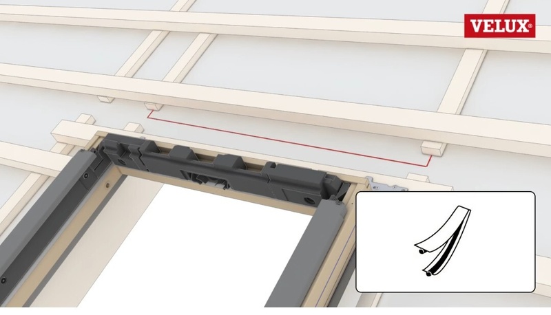

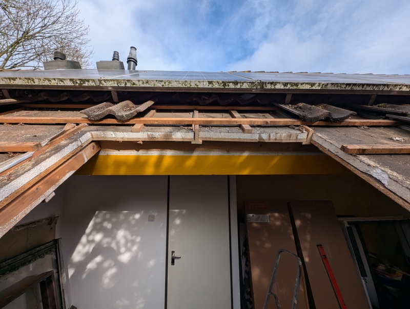

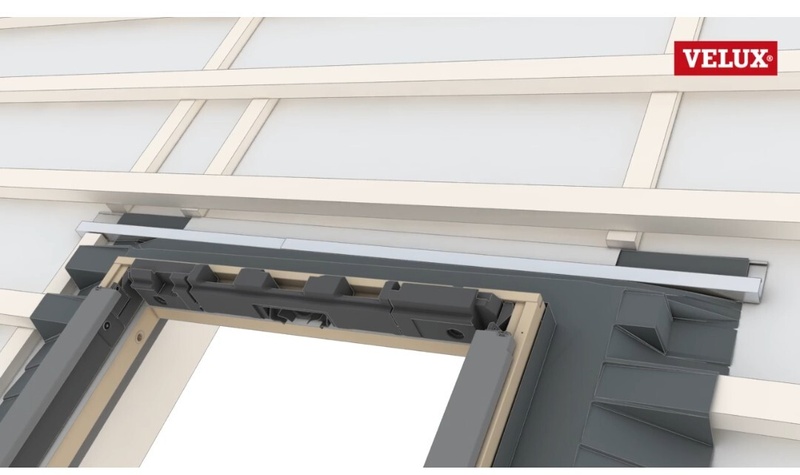

Ik ben twee veluxramen aan het plaatsen waarbij er ook een afvoergoot boven het raam moet worden geplaatst. Nu is daarbij de bedoeling dat je de bestaande dakfolie voorzichtig lossnijdt en in de goot vouwt, zodat evt water in de goot lekt.
Nu mijn probleem: mijn dak heeft niet van die losse folie, onder mijn dakpannen ligt piepschuim dat verlijmt is met die folie. Ik kan het dus niet mooi lossnijden en in de goot laten vallen.
Hoe kan ik dit het beste oplossen? Ik dacht misschien een nieuw stukje dampopen folie aanbrengen boven de goot, bovenop het piepschuim?
Hoor graag of iemand hier een tip voor heeft.Afbeeldingslocatie: https://tweakers.net/i/zCgCvZlyfZukul6jm46qrkZBV8g=/800x/filters:strip_icc():strip_exif()/f/image/0o5OgvY4uPlLbnM2Go3RCXIC.jpg?f=fotoalbum_large
Afbeeldingslocatie: https://tweakers.net/i/pDTe4G2gbTbIDulZEErP2jZtj1g=/800x/filters:strip_icc():strip_exif()/f/image/YfeIOMifE73OGGLk5rE5ed5S.jpg?f=fotoalbum_large
Afbeeldingslocatie: https://tweakers.net/i/JEtqVJIV4j01ejIGdnSuU6aLuT0=/800x/filters:strip_icc():strip_exif()/f/image/R2OFETMUsrYxQTBUMlpCNuVk.jpg?f=fotoalbum_large

Het heeft in jouw geval niet zo veel zin. Die goot is bedoeld voor het geval er een dakpan kapot is en lekt. Het water loopt dan via het onderdak naar beneden en dit gootje zorgt ervoor dat het water niet via het dakraam naar binnen lekt. In jouw geval zal het water al op meerdere plekken via de piepschuim naar binnen lekken. Je onderdak is al niet waterdicht. Daar verandert dat gootje niks aan.
  • naftebakje
  • Laatst online: 15:14
Schoonmaken en lapje op kleven, eventueel een waterbestendige kit onder de goot. Rubber seal van Bison heb ik goeie ervaringen mee.
Zolang vocht wat over die folie/piepschuim combi loopt niet naar het dakraam loopt, maar afgevoerd wordt door de goot, zit je safe.
  • twain4me
  • Laatst online: 21:29
twain4me
Dat is het waterkerend machet en niet het gootstuk. beetje afplakken voor een betere wind dichting en hopelijk wat dichting tegen stuifsneeuw veel meer kan je niet doen. Het is vooral bedoeld in samenwerking met een waterkerend onderdak (spinvliesfolie)
