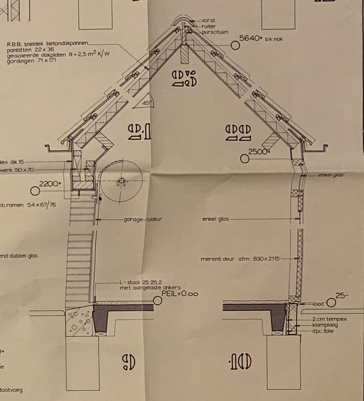

Al jaren lang wil ik een aantal dingen in huis na-isoleren, maar het komt er nooit van omdat ik net niet kan doorgronden hoe ik e.e.a. moet aanpakken met damp door condensatie, de situatie is als volgt;
Het is een hoekhuis uit 1994 met aan de zijkant een aanpandige garage, boven die garage zit een kamer. Deze kamer is bijzonder slecht geïsoleerd.
De situatie:

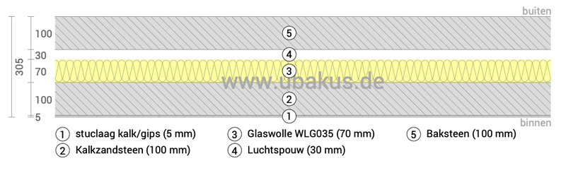

- Muur tussen woonhuis en garage is een 2x halfsteens muur met spouw en 70 mm glaswol, dit is als het ware de buitenmuur. Hoeft niets aan gedaan te worden
Afbeeldingslocatie: https://tweakers.net/i/XTjvaxK6aa3JLB8o5r-HsAp-2F4=/800x/filters:strip_exif()/f/image/BFr7wuSGnv5r7wLdkS3vyKol.png?f=fotoalbum_large

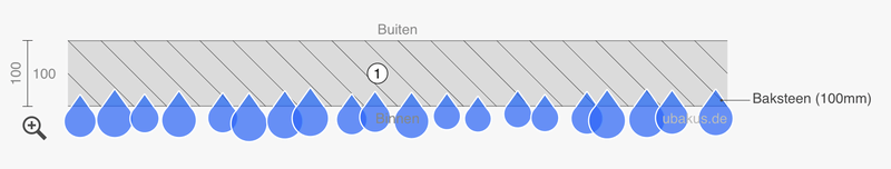

- Dan de garage en deze heeft als buitenmuur slechts een halfsteens muurtje! Hier is ooit iets door de vorige bewoner tegenaan geprutst, maar dat moet nu goed aangepakt worden.
Afbeeldingslocatie: https://tweakers.net/i/qbAyOjtbndWuv0pwGeEITtakFzQ=/800x/filters:strip_exif()/f/image/otasqSifmmqFCaFOi1pUJfff.png?f=fotoalbum_large

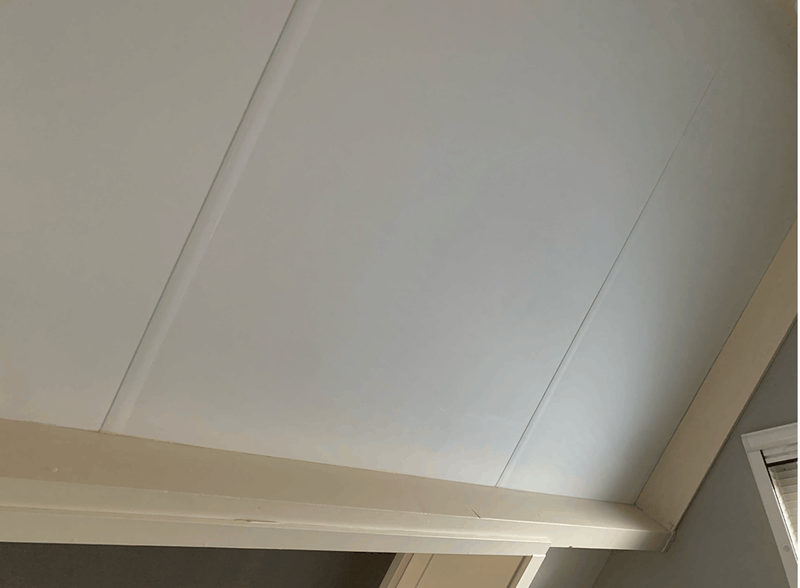

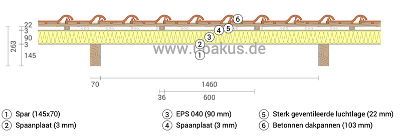

- Het schuine dak van deze kamer boven de garage is gemaakt van (ik denk 90 of 100mm) unidek platen. Daar valt ook nog genoeg te winnen.
Afbeeldingslocatie: https://tweakers.net/i/2ucXFgOYxIr0w3Xfsak4lAp93Ks=/800x/filters:strip_exif()/f/image/5qre1W3YYmJ8nNTReYMLOyCd.png?f=fotoalbum_large
Ik wil dus zowel de muur isoleren als het dak na-isoleren. Voor de muur denk ik aan een voorzetwandje van bijvoorbeeld met PIR+OSB’, dus met de voorgelijmde platen en deze dan na montage met gipsplaten af te werken. Er is dan een luchtspouw aanwezig door de geïmpregneerde ventilatielatten zoals het voorbeeld op die site. Voor zover alles duidelijk, maar..
Voor het dak wil ik twee dingen; het moet zo min mogelijk de ruimte verkleinen maar ik wil de gordingen niet meer zien. Hier had ik het idee om tussen de gordingen te isoleren en dan met OSB over de gordingen heen te gaan zeg maar. Kan dit überhaupt, folies? Maar hoe precies is de vraag.
Mijn andere vraag is hoe ik de overgang moet gaan maken van het uiteindelijk geisoleerde dak naar de geisoleerde muur qua dampremming, bij de PIR + OSB platen is geen folie nodig maar bij het dak en de unidek platen denk ik wel?

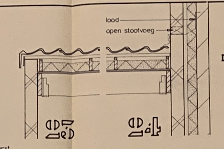

Hopelijk is dit lange verhaal een beetje duidelijk. Van dit stuk huis is de bestektekening niet echt duidelijk, want je kijkt er dwars op zeg maar. De muur waar het om gaat is niet zichtbaar, daar kijk je als het ware doorheen op de eerste afbeelding.
Afbeeldingslocatie: https://tweakers.net/i/s1wFZXpebHz-tmts_go4TRJeFeA=/x800/filters:strip_exif()/f/image/zCcPbQaqAYFli9LWjMDRgSRJ.png?f=fotoalbum_large
Afbeeldingslocatie: https://tweakers.net/i/f8hHPOFyGpMWAlf0gA4hB3K9X6U=/fit-in/4000x4000/filters:no_upscale():strip_exif()/f/image/Az5KoePTkjABj2CBBYS7VbGi.png?f=user_large
Hier een foto van de gordingen met unidek platen, er is een stukje muur in grijs zichtbaar. Momenteel zit er een of ander plaatje tegen het halfsteens buitenblad geplakt, dat moet weg.
Afbeeldingslocatie: https://tweakers.net/i/-NfHCejk22xksLwaFnMrJ42Zq6Y=/800x/filters:strip_exif()/f/image/lBw5aYUz7bMxgMPsdBiyArGV.png?f=fotoalbum_large
