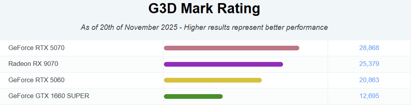

Afbeeldingslocatie: https://tweakers.net/i/_KDpd0WgbSp89LyvXrsEo-1YtNM=/800x/filters:strip_exif()/f/image/9zJ8xmzaAqDdYQ88GPoW3ivI.png?f=fotoalbum_largeDe 9070 is in de praktijk vaak wat sneller dan de 5070 maar deze cijfers geven een ruwe indicatie van de rekenkracht. Wil je het exact weten; https://www.techpowerup.c...0-steel-legend-oc/33.html. Het punt is dat je van x1,6 naar x2 kunt gaan. Is dat al het gedoe waard?
Disclaimer; heb je een 1440p of ultrawide monitor van bijvoorbeeld 3440x1440 dan wordt het weer iets genuanceerder. Alsnog wordt minimaal een Ryzen 5 5600 of beter logisch bij een RX 9070/RTX 5070 prestatie niveau.

[Afbeelding]De 9070 is in de praktijk vaak wat sneller dan de 5070 maar deze cijfers geven een ruwe indicatie van de rekenkracht. Wil je het exact weten; https://www.techpowerup.c...0-steel-legend-oc/33.html. Het punt is dat je van x1,6 naar x2 kunt gaan. Is dat al het gedoe waard?
