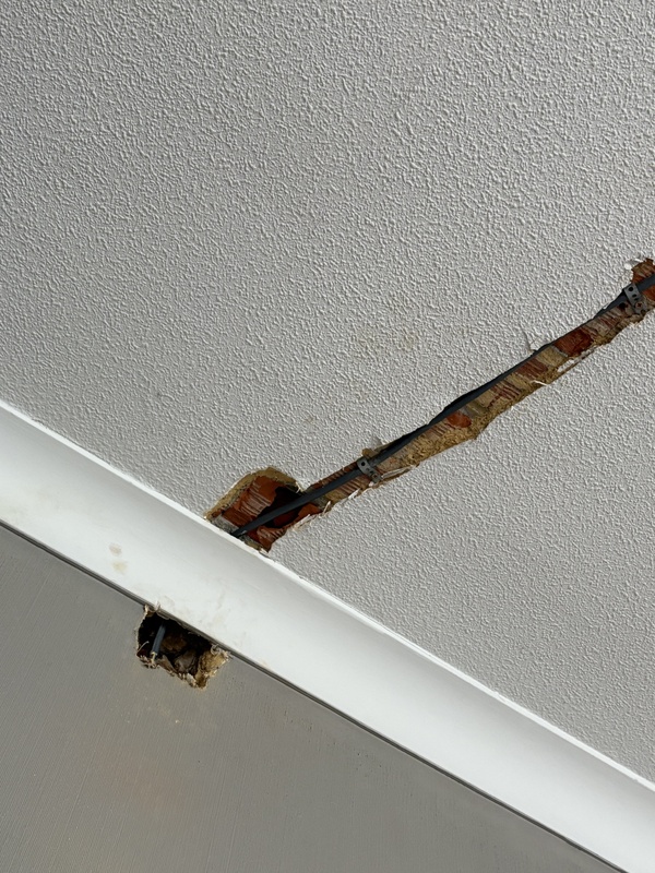

Hallo,
Kan het kwaad dat 3 van deze stenen beschadigd zijn?
Is dit erg voor mijn hele stabiliteit van de verdieing?Afbeeldingslocatie: https://tweakers.net/i/-7hBHPOgGmSqOdahzDClt7cAdos=/x800/filters:strip_icc():strip_exif()/f/image/HQr1s8ruiQHOia5rdQRDsPyO.jpg?f=fotoalbum_large

Nee, lijkt mij niet erg.

Waar kijken we naar? Lijkt mij een plafond? Nehobo verdiepingsvloer?

ZEKER. VERLAAT HET GEBOUW DIRECT
en bel een constructeur.
en serieus, Geef eens meer info.
vloeropbouw, afstand ingefreest deel.
  • BiLLY_daKid
  • Laatst online: 09:44
Tjongejonge. Dit is een Nehobo plafond. Het enige dat is ingekapt, is de stuuclaag. Ik heb exact dezelfde opbouw. Als ik de stuuc wegkap, komt het naar beneden zetten want toen was er nog geen voortstrijk.
Zelfde de kapotte blokken zijn niet erg. Zolang er nergens wapening is doorgehaald (dat lijkt op de foto prima), is er niets aan de hand.

Ondanks de minimale info is dit een goede conclusie.
Hoewel toch her en der je wel in de binnenkant van de nehobo kijkt. En dat zijn maar brosse vloertjes..

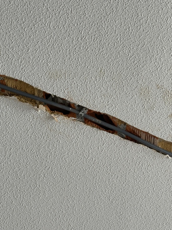

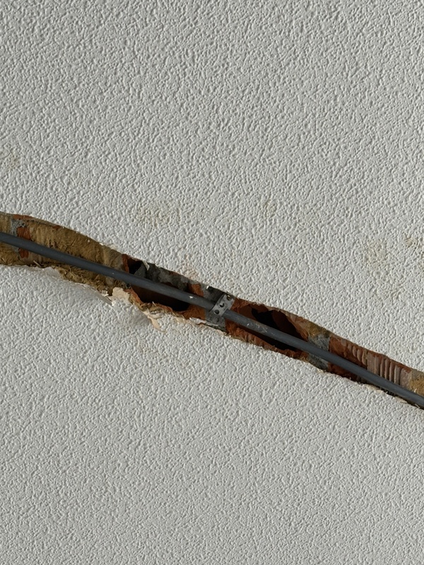

Mag die kabel wel los in je plafond/vloer?
  • No Hands
  • Laatst online: 06:43
Draakje5 schreef op donderdag 20 november 2025 @ 20:09:
ja hoor, is dubbel geïsoleerde kabel.
  • FredvZ
  • Laatst online: 08:43
Ik zou me eerder zorgen maken over het feit dat er een kabel op een punt staat om te verdwijnen in je stuck werk.
  • Exigence
  • Laatst online: 02:02
Exigence
dnkroz
FredvZ schreef op vrijdag 21 november 2025 @ 22:30:
Daar hoef je niet geen zorgen om te maken, dat is gewoon toegestaan en niet gevaarlijk. Alleen in Nederland minder gebruikelijk dan draad in buis.

@ItsmeJ Welkom op tweakers voor een eerste postniet heel slecht ,maar het kan beter, door de manier van foto's nemen met weinig context zullen maar weinig mensen snappen waar ze naar kijken, graag dit verduidelijken of in iederegeval de volgende keer aan denken. Ik heb daarnaast de titel wat duidelijker gemaakt.
Overegens weet ik wel waar ik naar kijk en dit is doorgaans niet erg. ook mogen kabels op deze manier ingestuct worden, de meeste mensen in nederland willen het alleen niet zo. Ik zou wel en extra laagje primer (laten) doen over die montage band. dat is niet extreem geschikt om met gips in aanraking te komen. waarschijnlijk gaat het goed, maar het zou zonde zijn als je een roest plek kan voorkomen.
