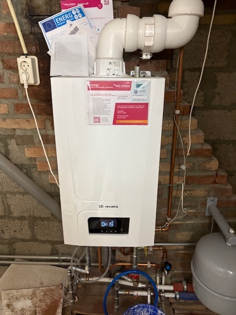

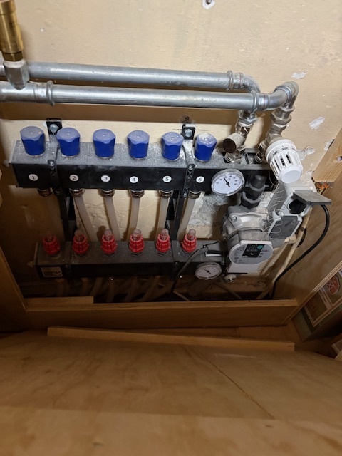

Ik ben bezig om mijn Tado-systeem goed werkend te krijgen in combinatie met mijn verwarmingsinstallatie, maar ik loop tegen een aantal technische punten aan waar ik graag jullie advies over wil.
Huidige situatie (foto's zijn bijgevoegd)
Beneden heb ik vloerverwarming, aangesloten op een vloerverwarmingspomp zonder zoneklep.
Boven staan radiatoren met standaard thermostaatknoppen.
De hoofd-Tado thermostaat is bedraad via analog aangesloten.
CV-ketel: Remeha Tzerra Ace-matic 35c.
Het gaat om vier aparte kamers boven die ik graag individueel wil kunnen verwarmen.
Doel
Ik wil de kamers boven per ruimte kunnen verwarmen met Tado-radiatorthermostaten, zonder dat de vloerverwarming beneden automatisch meedraait.
Waar ik tegenaan loop
Voor zover ik begrijp, heb ik waarschijnlijk een zoneklep nodig op de vloerverwarming, maar ik weet niet goed hoe Tado zo’n zoneklep het beste kan aansturen. De ketel stuurt deze nu in ieder geval niet zelf aan.
Mijn vragen aan jullie:
Welke Tado-onderdelen heb ik nodig om de bovenverdieping per kamer te regelen zonder dat de vloerverwarming inschakelt?
Is een zoneklep op de vloerverwarming inderdaad de juiste aanpak?
Hoe laat ik Tado zo’n zoneklep het beste aansturen ?
Zijn er instellingen of bekabelingsschema’s die jullie aanraden voor deze combinatie?
Alle tips en ervaringen zijn welkom — alvast bedankt!

Ik heb in de aanvoer naar de vv een losse thermostaat knop laten plaatsen, dus voor de maximaal beveiliging, en daar een normale tado knop op gezet. Werkt perfect!
Daarnaast heb ik een losse draadloze thermostaat op de retourbalk liggen en die gebruik ik in combinatie met de buiten temperatuur om de vloerverwarming weersafhankelijk te maken, dit draait in home assistent.

Ik heb op de aanvoerleiding net voor de vloerverwarming verdeler een tussenstuk laten plaatsen voor een radiatorknop. Hierop heb ik een 5e tadoknop. Werkt uitstekend, Alle zones afhankelijk van elkaar te bedienen Geen zoneklep nodig.
