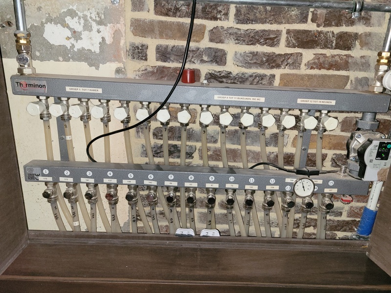

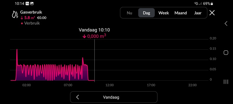

Onze vloerverwarming gebruikt echt extreem veel energie, ik zoek een manier om deze juist in te stellen en eventueel apparaatuur aan te schaffen om het beter te controleren
Ons vloeroppervlak is 450m2+ echter verwarmen we enkel beneden met vloerverwarming, en dan enkel de woonkeuken van max 40m2, echter in een nacht op 19 graden gaat er zo 8m3 kuub doorheen.
Heeft iemand advies voor apparatuur die ik op de verdeler kan aansluiten om de temperatuur beter te tracken per groep?
Zelf zitten kijken naar de hcc100, maar er zijn 15 groepen.. En zoveel kan er niet hierop worden aangesloten
Het huis is in 2018 geheel opnieuw geïsoleerd incl nieuw dak. Zelf heb ik het idee dat de warmte lang blijft hangen, maar waneer de juiste temperatuur bereikt is de verwarming uitschakelt, en dan afkoelt en weer veel energie gebruikt om het weer op te warmen.
Ze zeggen altijd vloerverwarming constant aan laten staan, maar hoe doe je dat in dit geval? Dien ik dan kranen meer dicht te draaien zodat het water minder snel rondpompt met een hogere aanvoer temperatuur, of juist lagere temperatuur?
Tevens ook de vraag, bestaan hier nou ook echt bedrijven in die hierin gespecialiseerd zijn?

Ik heb de maximale keteltemperatuur terug gezet naar 51 graden, en merk dat met een aanvoer van 47graden de ketel rond de 2 tot 3% aan het moduleren is.
ik heb ook alleen beneden vloerverwarming en pas daarom een nachtverzorging toe van 0.5 tot 1 graad. hiermee kunnen we het aangaan van de radiatoren op de andere verdieping een beetje timen voor de ochtend.
gisteren over de hele dag was 6m3, de ketel stookt ongeveer 1m3 per uur op deze instelling. ik heb 4 groepen in de vloerverwarming
rond de 50 graden worden onze radiatoren ook warm genoeg om de kamers op een fijne temperatuur te krijgen.

Kranen niet dichtdraaien om de warmteafgifte te verlagen, dan krijg je slechtere doorstroming, koudere plekken en een minder efficiënte ketel.
Ook een hoge aanvoertemperatuur houden en ‘knijpen’ is niet slim. De vloer wordt te warm, het systeem verliest rendement en reageert ook trager.
Wat je zou kunnen proberen is mengverdeler instellen op bijv. 35°C (soms lager kan ook). En inderdaad geen grote temperatuurverschillen hanteren. Bijv. niet overdag 19 en 's nachts terug naar 16. Ik hanteer altijd maximaal 1,5 graad verschil.

Maar ik kan wel de ruimtes dichtdraaien die ik niet gebruik op de vloerverdeler toch?
De lengtes van de groepen verschillen, de ene is 70, de ander 100 de ander 140 als voorbeeld. Ik neem aan dat die van 70 dan wel iets geknepen kan worden?
Hij stond nu op 25 aanvoer geloof ik, heb hem nu hoger gezet. Thermostaat in de keuken staat altijd op 19, alleen wanneer de zon op komt zoals nu dan blijft het binnen tot het eind van de dag wel een fijne temperatuur, en schakelt de vloerverwarming uit. Wanneer de zon weg is moet hij weer uren stoken om op temperatuur te houden lijkt het Afbeeldingslocatie: https://tweakers.net/i/7TeGLRB64A5ZkD3gyRhluDS6Z-I=/800x/filters:strip_icc():strip_exif()/f/image/oxGtHKiptm9eLxVWhaKPs2hv.jpg?f=fotoalbum_large

Jopiepoep schreef op donderdag 20 november 2025 @ 10:17:
Oef ja, als je groepen van 70m hebt en groepen van 140m moet je wel echt gaan instellen. Met zulke verschillen en zo'n grote verdeler wordt het heel lastig om maar wat op gevoel te gaan draaien, je hebt eigenlijk flow meters nodig om dit goed in te stellen. Denk dat dit een belangrijke stap zal zijn: flowmeters toevoegen of een nieuwe verdeler.
Hij stond nu op 25 aanvoer geloof ik, heb hem nu hoger gezet. Thermostaat in de keuken staat altijd op 19, alleen wanneer de zon op komt zoals nu dan blijft het binnen tot het eind van de dag wel een fijne temperatuur, en schakelt de vloerverwarming uit. Wanneer de zon weg is moet hij weer uren stoken om op temperatuur te houden lijkt het [Afbeelding]
25 kan maar is eigenlijk aan de lage kant voor een setup met een CV ketel die 51 graden produceert. Waarschijnlijk gaat 'ie daarom zo pendelen. Het kan eventueel, maar dan moet je ook een forse diameter aanvoer hebben. Hoeveel heb je nu? Zo te zien is het 22mm: voor een verdeler met 15 groepen is dat eigenlijk al aan de lage kant, maar helemaal als je de boel met 25 graden wil verwarmen.
Tenslotte schrik ik niet echt van 6 of 8m2 op een dag op zo'n gigantisch oppervlakte (ook al verwarm je niet alle ruimtes).
