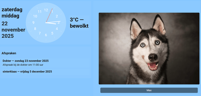

Mijn vader is ook dementerd en mijn moeder begint waarschijnlijk. Wij hadden voor hun ook een dementieklok gekocht met herinnneringsmogelijkheid (deze Alleen ze kunnen niet onthouden hoe het alarm uit moet.) En ik miste de optie om op afstand afspraken toe te kunnen voegen. Toevallig was ik een paar dagen geleden begonnen het in een website vorm te maken. (chatGPT is dan we erg handig en snel) Afbeeldingslocatie: https://tweakers.net/i/Wq5p7U-SF-80xG6T9eevVHopCT8=/800x/filters:strip_exif()/f/image/EFcyM0QymPk3OqsvPJrKVhJV.png?f=fotoalbum_large
  • Het toont datum volledig uitgeschreven
  • ochten/middag/avond
  • komende 5 afspraken
  • roteert automatisch foto's, tijd is instelbaar
  • toont weerbericht
  • kleur achtergrond past zich aan van zonopkomst naar zonsonderganng
  • foto's en afspraken zijn via aparte pagina te beheren
  • nog geen beveiliging
  • alleen geschikt voor wat groter scherm 1920*1080
wil het wel ergens delen voor de liefhebbers
