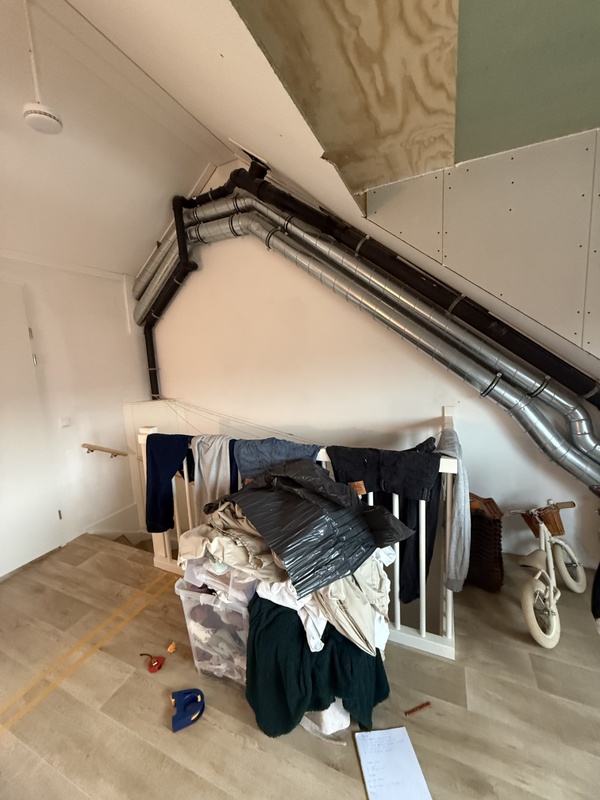

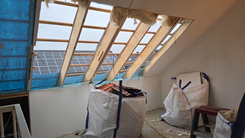

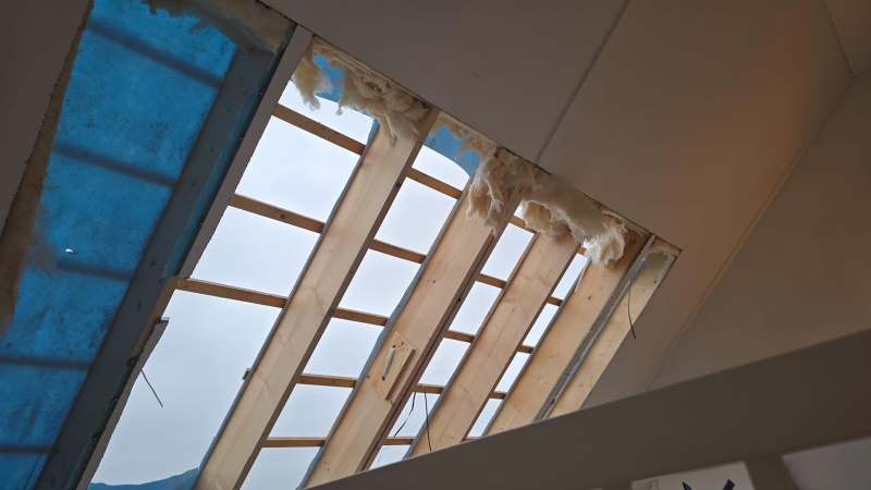

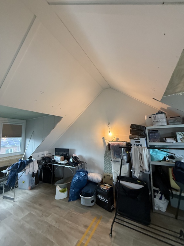

Waarbij de belangrijkste vraag is wat het 'dak' van je dakkapel kan houden? Want daar heb je dus geen steun meer naar beneden en hangt je zolder aan een kant aan het dak... Op de foto's is volgens mij ook niet de uiteindelijke constructie van de kapel te zien.
  • Wilke
  • Laatst online: 18:21
Het gaat om de ruimte in de nok, zodat het dak recht wordt met dat van de dakkapel?
Een constructie toevoegen die 12 m2 aan oppervlak + whatever zich daar in de loop van de jaren opstapelt gaat dragen, zou ik wel laten berekenen door een constructeur. De dakkapel zelf belast je dak namelijk ook al - dus zoals hierboven gevraagd, de constructie daarvan is ook niet onbelangrijk. Je gaat namelijk op precies het punt waar ook al de dakconstructie van je dakkapel vastzit aan jouw dak, nu extra de ene kant van de vliering vastzetten.
Zonnepanelen zijn ook belasting die vaak niet oorspronkelijk aanwezig was.
Het is ook goed mogelijk dat het best kan, maar alleen als je bv ondersteuning bouwt in de vorm van knieschotten of een tussenwand, die meteen ook de dakkapel extra steunt en afdraagt op de (verondersteld) betonnen verdiepingsvloer, die i.h.a. best wat kan hebben.
Maar ik vind het er allemaal best dunnetjes uitzien, en zou het er niet blindelings op gokken.

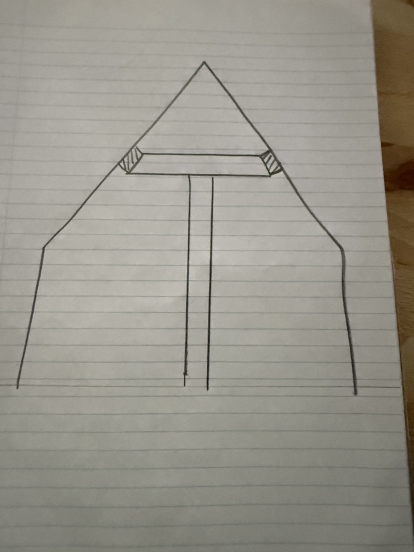

Bedankt voor jullie toelichting. De vliering aan de muren bevestigen zou kunnen, gezien de overspanning van 480cm, adviseren jullie dan een andere houtzwaarte? Ik hanteer momenteel 50x150mm.
Overigens wordt dit ook nog lastig, als je het leidingwerk bekijkt op de 3e foto.

Vuistregel is 1:20. Dus 480 cm overspanning wordt 24 cm balk

Wordt het op zolder ook niet een ontzettend benauwende bedoening, als over het hele oppervlak het plafond zo laag komt te hangen? En je hebt het over "looppaden" op de vliering, maar dat worden op z'n best tijgergangetjes lijkt me?

AFAIK moeten die balken zwaarder zoals Grimselman al aangeeft, met die 150 kom je er niet
kijk hierbij ook naar je onderlinge balkafstand (bijvoorbeeld h-o-h).

Wat ik trouwens vergeten bent te vermelden, het eerste idee, dus met de rand balken tegen het dak 4,86m en om de 40 hoh balken 2.32cm. In het midden van deze vliering komt ook een scheidingswand te staan van 2’3e. Dus het totale draagvlak voor het dak valt dus dan toch relatief mee?

Persoonlijk zou ik voor een stalen ligger gaan. Hoef je geen balkdragers meer te gebruiken (dwarsliggers vallen in het profiel) en de constructie blijft een stuk slanker.
Een stalen profiel zal waarschijnlijk wel duurder/zwaarder uitkomen, maar ook weer niet zo veel dat het niet uit kan (20 balkdragers zijn ook weer €50 bijvoorbeeld).

Ik zou het hele idee van een vliering laten varen, eerlijk gezegd. Heb geen goed beeld van alle afmetingen. Maar het lijkt een erg krappe boel te gaan worden als bovenkant dakkapel het plafond wordt. Wat is de hoogte daarvan?
Wat nu als je wel de scheidingswand plaatst die je in gedachte hebt. En dan aan weerszijde een maatwerkkast tot in de nok. Scheelt je op zijn minst de kosten van een constructeur die geheel volgens traditie al is aanbevolen in een van de eerste reacties :)
