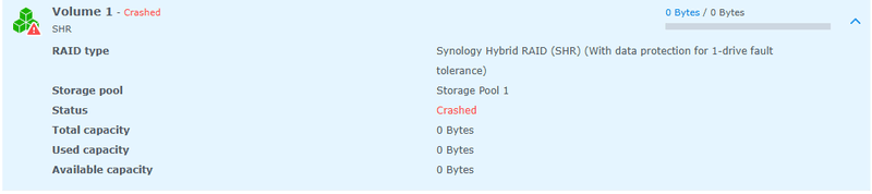

Hallo allemaal!

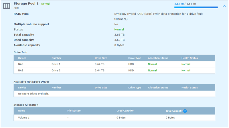

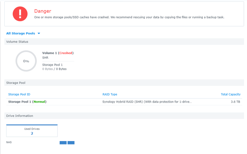

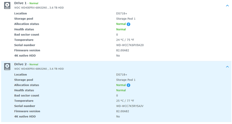

Ik heb nas van synology met 2x 4TB schijven die samen 1 pool vormen. Deze pool is gecrashed in 2021, en heb sinds die tijd door peroonlijke reden niet meer de nas kunnen bereiken aangezien ik het wachtwoord en het ip niet wist. Vandaag ben ik erachteraan gegaan en heb het ip en het wachtwoord gevonden. Het status lampje knipperde altijd al oranje en er kwam een piep uit. Toen ik vandaag inlogde op het dashboard zag ik dat de pool gecrashed was en ik kom niet meer bij de bestanden. Bij de storage pool staat 3.6 TB, terwijl het naar mijn idee 7.2TB zou moeten zijn. Volume status is: Crashed.
Ik heb hier zelf heel weinig verstand van en ik hoop dat er iemand is om mij hiermee te helpen!
Storage pool 1 bestaat uit 2 drives van 3.6TB maar de totale opslag van storage pool 1 is ook 3.6TB, mijn vermoeden is dus dat 1 van de 2 drives kapot is, maar ik heb geen idee welke. Bij de drive info staat allocation status: normal, health status: normal.
Synology DS718+
2x 4TB HDD
Opnieuw opstarten.
Ik zal hieronder wat screenshots plaatsen van de dingen die ik in het panel zie. Er staan veel dierbare foto's op, dus ik hoop dat er iemand op dit forum verstand heeft van dit probleem!
Alvast heel erg bedankt!

Als je er geen verstand van hebt, zou ik een support ticket inschieten bij Synology.
Wat ze nodig hebben is SSH toegang en een wachtwoord, maar ze geven je duidelijk uitleg wat ze nodig hebben om er op afstand bij te kunnen. Mijn ervaring met Synology Support is behoorlijk positief.
Meestal gaat een volume stuk doordat een disk uitgevallen is, kan power outage zijn geweest, of toch een disk failure, Synology Support kan in de logs goed analyseren waar de oorzaak lag, en misschien een herstelactie uitvoeren.
Dit staat bij Synology op de website: DSM 7.0: Go to Storage Manager > Storage to online assemble and convert a storage pool back to available status without restarting your system.
Als dat werkt, maak dan meteen een kopie van je data op een ander medium.
Mocht je je daar niet prettig bij voelen om te doen, laat Synology Support het dan doen.
En nogmaals: een NAS is geen backup, een backup is als je je data op 2 onafhankelijke datadragers hebt staan. En in jouw geval heb je 2 x 4 TB in een SHR, wat dus een redundantie geeft bij uitval van 1 disk. Effectief heb je iets van 3.5TB opslag.

Ik zou met een schone lei beginnen, want de schijven zelf lijken volgens SMART nog prima in orde en aangezien je dit hebt gezegd:
neem ik aan dat je een backup hebt. Toch?

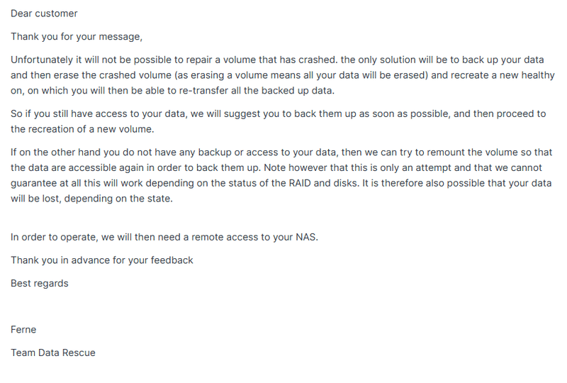

Ik heb een ticket aangemaakt. Wat raad je aan voor een backup? Als ik 7tb aan fotos/bestanden heb.
Ik hoop dat synology alles voor mij kan regelen en dan laat ik het aan hen over!

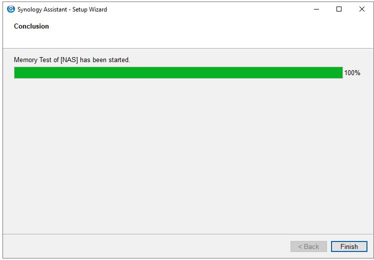

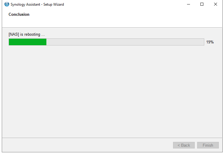

Om nog even terug te komen op die memory scan, in de synology software staat bij een van de 2 schijven ready en bij de ander not configured.
Afbeeldingslocatie: https://tweakers.net/i/a0y4fyIXlXTo3p6VwR2iUK0mKzQ=/fit-in/4000x4000/filters:no_upscale():strip_exif()/f/image/hhXTxZAK1DaetDLUesobrPus.png?f=user_large
Afbeeldingslocatie: https://tweakers.net/i/_PSEZNVJEnG1gC83HmT5jI1bcUM=/fit-in/4000x4000/filters:no_upscale():strip_exif()/f/image/GvSoHljoSa3oGCkiPfvDeuZe.png?f=user_large
Afbeeldingslocatie: https://tweakers.net/i/uIT7vBVdDh-Sv5yOnwvmCv8YGIY=/800x/filters:strip_exif()/f/image/F0og8f0vULcm6AWKBnrRPCa5.png?f=fotoalbum_large

@rl302
Hmm, vreemd.
In je eerste screenshot staat toch echt een SHR met 1 disk redundant. En used drives = 2
Lijkt erop dat 1 drive in de problemen is geraakt en uit de pool is gegooid.
Ik zou eerst even wachten tot Synology in je logs gekeken heeft om te zien wat de oorzaak is geweest.
Als je NAS weer opgestart is, zie je dan wel je data? Of blijft hij onbenaderbaar?

Na het opnieuw opstarten van de nas staat er bij beide weer ready.
Dank voor al jullie hulp tot nu toe! Ik wacht het antwoord van synology rustig af.
  • jeroen3
  • Laatst online: 21:34
Je disks zijn goed. De hardware lijk in orde.
Je pool is goed. Dus de redundancy lijkt ook in orde.
Je volume is kapot. Dus het bestandssysteem lijkt kapot.
De kans is dat hij bij de laatste unsafe shutdown corrupt is geraakt en reparatie nodig heeft. Dat kan niet via de webpagina’s. Wacht op Synology, na het fixen is er waarschijnlijk niets verloren.

Even een update, inmiddels antwoord van synogly Afbeeldingslocatie: https://tweakers.net/i/fbBQMgakG4qd60ochN2wnhsLyN0=/800x/filters:strip_exif()/f/image/s7NulOVERlNJQpyMfTxt8Xm7.png?f=fotoalbum_large
Heb ze nu remote acces gegeven, en hoop dat ze op die manier iets kunnen betekenen.
