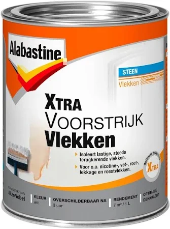

Dat zijn vochtvlekken, dat betekent niet dat het recente vlekken zijn, maar verklaart ook deels waarom verf loslaat. Wat je kan proberen is een isolerende (grond)verf. Daarmee sluit je de onderlaag af zodat er geen vuil meer door je latex heentrekt en je dit soort vlekken krijgt. Wordt ook gebruikt tegen nicotine, roet en andere hardnekkige vervuiling.

Yaksa schreef op woensdag 19 november 2025 @ 20:55:
Hoeveel lagen heb je er op gestreken? (Meestal is een laag niet voldoende).
Voorstrijk helpt niet voor de vlekken, is (uitzonderingen daargelaten) eigenlijk voor een goede hechting.
Kwestie van de juiste voorstrijk gebruiken lijkt me? Iets als dit:
Afbeeldingslocatie: https://tweakers.net/i/ds6xVNl-gGiKse8ksFtbXqnmuFs=/fit-in/4920x3264/filters:max_bytes(3145728):no_upscale():strip_exif()/f/image/glHlRxzbIGbFOABwlpQToW1j.webp?f=user_large
