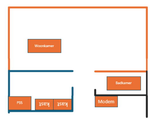

Hey Tweakers,
Ik ben recent verhuisd en geswitched naar Odido glasvezel 1gbits., Zyxel T-56 modem
Hiervoor zat ik in een drie kamer appartement (75 m^2) waarbij de internet aansuiting in de meterkast zat, en tussen de meterkast en de woonkamer zat de WC, washok met wasmachine en badkamer, waardoor in de woonkamer het bereik al matig was en in de slaapkamer daarachter helemaal drama.
Hiervoor gebruikte ik 3 Deco M4Rs en dat werkte best prima en had ik de PS5 via kabel (Deco --> Kabel--> PS5) aangesloten. Dit werkte best prima en had eigenlijk weinig lag spikes, alhoewel ik maar een 100mbps abonnement had.
Nu ben ik verhuisd naar een iets kleiner appartement, zit de meterkast op een meer centrale plek en mijn PS5 zit dichterbij het modem, echter ervaar ik best forse lag spikes. Zowel in EA FC 25 als met Warzone. Verbindingssterkte volgens mij PS5 is tussen de 80-90% en heb het zowel in de woonkamer als achter mijn bureau. Behalve wat Pax kasten zit hier vrijwel niks tussen. Met mijn telefoon (speedtest) haal ik met gemak 800-850 Mbp/s, de PS5 geeft rond de 250mbp/s aan, al lees ik wel vaker op internet dat PS5 lagere snelheid haalt t.o.v. speedtest.
Ik neig ernaar om een router te kopen (bv. Deco X20) en die dan naast mijn bureau neer te zetten en mijn PS5 bekabeld eraan, maar het voelt ook onnodig aangezien ik zo dichtbij zit en er naar mijn idee weinig tussen zit. Misschien is de WIFI chip mijn PS5 wel bagger? (is eerste editie, disc 2020).
Zijn er nog andere dingen die ik kan proberen?
Ik ervaar geen problemen met streaming en ik heb al port forwarding gevolgd (al weet ik niet 100% of dat goed is gegaan :+) maar het NAT type is 2 op PS5 dus dat lijkt me normaal.
Als een extra punt naast mijn bureau inderdaad de oplossing is, zou dan een Deco X20 voldoende zijn, of kan ik beter wat anders kopen?
Thanks voor de hulp!Afbeeldingslocatie: https://tweakers.net/i/i8gGkdkvuMV1um9V7s8kggzT5r8=/fit-in/4000x4000/filters:no_upscale():strip_exif()/f/image/fsqnKA2SAhFa5E38alDxdmbF.png?f=user_large

Heb je ook geprobeerd wat er gebeurd als je een kabel vanaf je modem in je PS5 stopt?
Al is het maar om te testen dat het dan wel goed werkt (of nog steeds niet).

Rensjuh schreef op dinsdag 18 november 2025 @ 11:48:
Nee nog niet, wilde ik inderdaad vanavond doen!

Jamesl schreef op dinsdag 18 november 2025 @ 11:49:
Dan zou ik dat eerst doen voor je andere dingen gaat proberen.
Al is het maar om uit te sluiten dat het probleem in je PS5 / WiFi / modem zit.
Ik verwacht dat het probleem met de kabel opgelost is, maar je weet maar nooit...
Is het appartement waar je nu woont, nieuwer?
Dan zit er waarschijnlijk ook meer beton en bewapening in en dat werkt niet goed in combinatie met WiFi...

@Rensjuh net even met kabel geprobeerd, krijg fors hogere MBps (~850) t.o.v. WiFi (~250), en in 1 potje met iig helemaal geen lag gehad. Dus denk dat het wel aan de wifi ligt.
Kabel trekken is denk ik geen optie, ik zie geen loze kabelgoten in de meterkast, dus zou niet weten hoe ik zonder te boren iets daar ga krijgen.
Ik denk dat voor mij dan de enige oplossing is zoals ik al zei: extra wifi punt en daar dan bekabeld eraan.
Zou een Powerline Adapter nog extra nuttig zijn?

Ik heb nog even onderzoek gedaan en las dat één bv. losse Deco ook niet echt een oplossing is omdat de Odido modem daar niet per se blij van wordt, dan zou je er eigenlijk twee moeten nemen en de Zyxel uit moeten zetten, maar de specificaties van die Zyzel zijn best goed met 4x4 MIMO atennes.
Ik heb nu voor 2.50 pm een extra WIFI versterker besteld bij Odido, die werkt naadloos samen met de T-56, kijken of dat het al oplost. :)
In ieder geval allen bedankt voor het meedenken.

JWL92 schreef op zondag 23 november 2025 @ 08:27:
Wacht, je zat eerder bedraad, en nu via wifi, als ik t goed begrijp?
Wifi blijft kwa stabiliteit gewoon bagger, maar een goedkope switch van de action van een 10tje, is volgens mij de oplossing die je zoekt... met evt extra kabel.
Nee, in mijn vorige appartement zat mijn modem ergens weggestopt in de gangkast en daartussen zat de badkamer en washok dus WiFi ontvangst was drama, ik had toen 3 deco's als Mesh netwerk en ik had mijn PS5 bedraad aan die Deco hangen, maar de Deco moest nog wel via WiFi aan de hoofddeco connecten.
Sorry, maar hoe was je dan van plan die deco aan te sluiten? als die op wifi gaat, blijf je gewoon met t zelfde probleem zitten....
Ik heb dus nu een wifi versterker van Odido en heb een aantal games gespeeld nu, en nog geen grote lag spikes gehad, met verbinding test van PS5 is de snelheid ook naar zo"n 500-600 Mbps geschoten. Ik denk dat de wifi chip van de PS5 gewoon bagger is, die zyxel heeft veel betere antennes en kan het gewoon beter opvangen. Ik heb dan vanuit de wifi versterker een kabel naar de PS5 getrokken, zodat de verbinding tussen die 2 wel stabiel en bedraad is.
Het lijkt in ieder geval voor mij nu goed genoeg.
