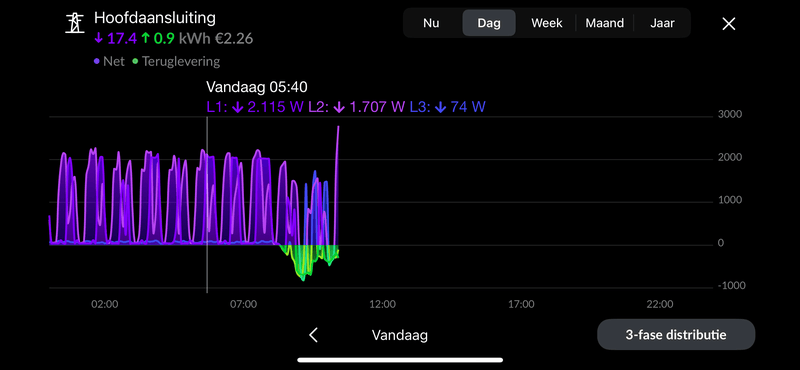

Ik ben de afgelopen weken veel als bezoeker op het forum geweest opzoek naar informatie en hulp bij het pendelen van mijn warmtepomp.
Ik heb een nieuwbouwwoning van 2024
Daikin lucht water warmtepomp aangesloten op vloerverwarming, beneden 1 verdeler, en op de bovenverdieping een 2e verdeler.
Beneden heeft 13 groepen 1187 meter buis totaal
Boven heeft 9 groepen met 807 meter buis totaal
De aansturing vind plaats via 2 open dicht kleppen van evo home in de aanvoerleiding naar de verdeler.
De thermostaat die geïnstalleerd is, is ook die van evo home.
Boven ligt een aan uit draai thermostaat van evo home
Daikin binnen unit
EHVVX08S23EJ6V
Daikin buiten unit
ERGA08EAV3H7
Ik heb op advies in topics hier al de overregeling van 1 naar 3 en 4 gezet
De stooklijn wat aangepast, deze stond op
25 45 -10 18
Staat nu op:
28 35. -13 17
Afbeeldingslocatie: https://tweakers.net/i/16qsSs_K6P2OxWfCz1ihBMNcIVg=/800x/filters:strip_exif()/f/image/gxRJMreUokcCdE7vDKm3g8oB.png?f=fotoalbum_large
Links in de nacht het “pendelen” de unit vraagt 20-25 min 1.5 kw loopt helemaal terug, en springt dan weer omhoog.
Dit zou natuurlijk kunnen door het schakelen tussen de 2 vloerverwarming verdelers, maar daar kan ik helaas nog niet veel informatie over vinden hier.
Heeft iemand een idee wat ik nog zou kunnen proberen
[ Voor 4% gewijzigd door Peterwest51 op 18-11-2025 10:44 ]

Zelfs als maar 1 van de 2 verdelers open staat, zou hij hier prima zijn vermogen in kwijt moeten kunnen.
Zijn het verdelers met of zonder pomp?
Ik denk wel dat de stooklijn een stuk lager zou moeten kunnen bij een huis uit 2024. Waar staat je dT op ingesteld?

Lijken me eerder defrosts, en af en toe uitvallen warmtevraag, dan pendelen.

Uit de gladgestreken Homewizard grafiek (over 3-fasen) zou ik geen enkele conclusie betreffende het (correct) functioneren van de warmtepomp trekken. En zeker niet meteen over "pendelen" beginnen.

Dank voor de antwoorden zover.
Het zijn pomploze verdelers met een doorstroom capaciteit van 25 - 135 L/H
De delta T van de daikin staat op 5 graden.
Als ik in de daikin unit kijk is de doorstroming 18L/H wanneer de evo home klep open staat
Ik begrijp dat het warmhouden van de Tank op (50 graden ingesteld) ook mee speelt
En eventuele defrosts
Ik begrijp dat de homewizard niet nauwkeurig is, echter na 10 maanden is deze grafiek alleen aanwezig als het kouder is. Vanaf maart tot oct doet de warmte pomp.
Heb je een suggestie wat ik kan doen om het stroomverbruik anders in kaart te brengen?
Het apparaat zit natuurlijk niet op een normale wcd.
[ Voor 4% gewijzigd door Peterwest51 op 18-11-2025 12:24 ]

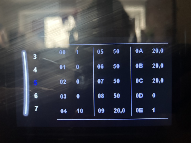

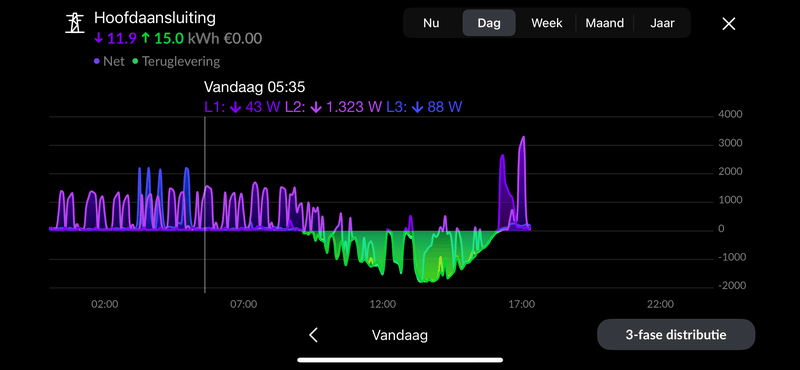

Momenteel lijkt het allemaal iets rustiger met de tip om de Delta en de overregeling iets te veranderen.
Ik zie wel dat mijn backup heater heel vaak bij komt, ik heb gelezen dat dit komt omdat die op 0graden zou kunnen staan,
Afbeeldingslocatie: https://tweakers.net/i/OiqNTeZJR2ArwNLnEtFZ3NOrLDs=/800x/filters:strip_exif()/f/image/v6sLz20GawQeQZwOWWZN2JNz.png?f=fotoalbum_large
Nou las ik dat je de heater later kunt laten werken,
Klopt het dat dat deze instelling is?
