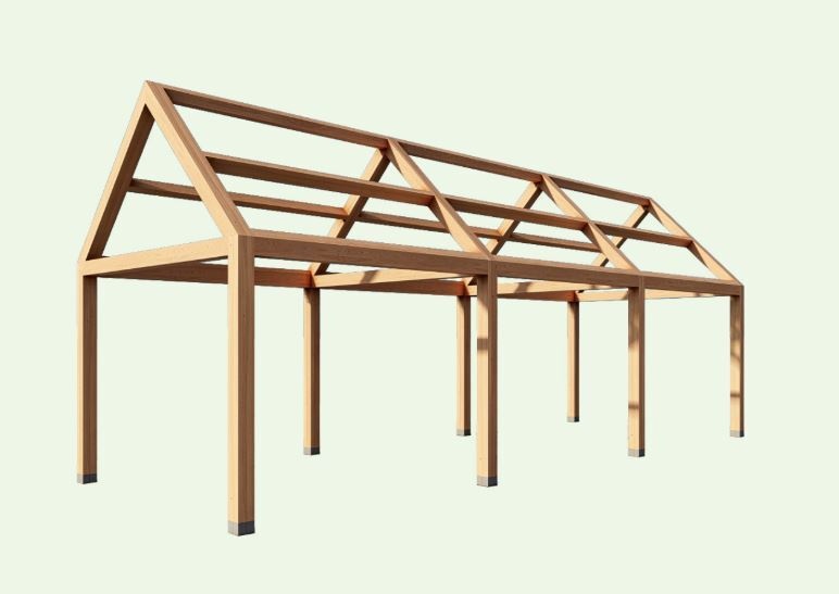

Geraamte van Douglas hout (15 x 15) met 6 staanders, dwarsbalken. (Voorbeeld van het frame: we willen dus niet tussen de balken zoals normaal is bij dit soort schuren/constructies maar aan de buitenkant alles verwerken. Afbeeldingslocatie: https://tweakers.net/i/2Q6tn6WOe7q4w_9odk-xMxk3h9I=/fit-in/4920x3264/filters:max_bytes(3145728):no_upscale():strip_icc():strip_exif()/f/image/i21TJgHlx2GS3dc2EeL3lYom.jpg?f=user_large.

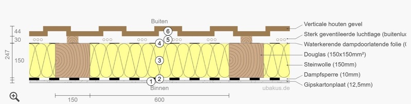

Even wat in Ubakus geknutseld (van binnen naar buiten):
  • Gips + Stuc of andere afwerking binnen
  • Dampremmende folie
  • Staanders met daar tussen steenwol
  • Dampopenfolie
  • Ventilatiespouw met latten
  • Frake Noir verticaal gemonteerd.

Traditioneler; met pre-fab HSB panelen alles opbouwen of met metalen panelen panelen alles opbouwen. Super mooi wat mij betreft maar ook een stuk duurder dan mijn oplossing. Ook minder werk maar gezien ik het zelf doe is dat geen factor in dit geheel.
Waar de hovenier tegenaan loopt met mijn methode is dat de balken op de hoeken niet goed geïsoleerd zijn en hoe je alles aan de grond waterdicht krijgt. Nu ben ik al aan het zoeken geweest maar kan hier niet echt een oplossing voor verzinnen.

Als je Ubakus ding je detail is dan zijn niet alleen de balken op de hoeken maar alle andere balken ook niet goed geïsoleerd. Aan de onderkant kun je werken met een geïsoleerde kantplank bijvoorbeeld.

Goeie toevoeging, maar dan is er nog steeds de vraag hoe denk je alles te gaan detailleren? dan kunnen we daarin meekijken.

Gezien je uitgangspunt KISS en dat de Douglas palen in de wanden verborgen zitten, kun je beter een HSB van SLS/CLS/KVH vuren maken (38x140 of 44x140). Dat is aanmerkelijk makkelijker/lichter/sneller/goedkoper te bouwen met normaal gereedschap (handcirkelzaag en schroeftol). Je maakt de binnenwandjes sowieso van vuren toch?
Als je de kap als een sporenconstructie bouwt, kun je die net als de wanden vullen met isolatie en spaar je de losse (Unilin) dakplaten uit.
Tip: Er zijn partijen (bv Eurabo) die het hout kunnen leveren, alles voor je op maat zagen en eventueel de tekening in 3D uitwerken. Omdat dit soort bedrijven grote hoeveelheden vuren verwerken ligt de prijs van het totaal vaak lager dan het hout bij de bouwhandel bestellen en je krijgt alles op maat gezaagd aangeleverd incl een bouwplan. Ze hebben ook veel kennis van een correcte opbouw, overspanningsberekeningen en detaillering en advies zit in de prijs. Alternatief kun je ook wanden kant en klaar bestellen bij een hsb prefab fabriekje, maar dan heb je een kraan nodig om ze te plaatsen.
Wat betreft je fundering kun je eventueel een rand van 20cm hoog ytong op de betonplaat zetten, die isoleert ook. Daar zet je de stelregel vd HSB dan op vast met draadeinden. Uiteraard onder de HSB een DPS folie tegen het vocht. Rondom een geïsoleerde kantplank, dan heb je bescherming tegen opspattend vocht en een nette plint als afwerking.
- nog een opmerking over het ontwerp: er is schoring noodzakelijk om te zorgen dat het gebouw niet kan platvouwen https://www.youtube.com/watch?v=exryGdVm5ek&t. Doorgaans doe je dit met een verstijvende plaat (OSB) aan de binnenzijde. Ik kan je uit ervaring vertellen dat zonder schoring een hsb constructie eng veel beweegt met een beetje wind.
- Voor bouwkundige details kun je op https://bouwdetails.archidat.nl/ kijken
- Bij verticale gevelbekleding heb je ook horizontale latten nodig, dus eerst de verticale zoals je in Ubakus had getekend en dan daarop de horizontale waar je de gevelbekleding aan hangt.
