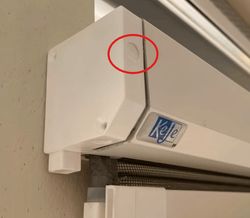

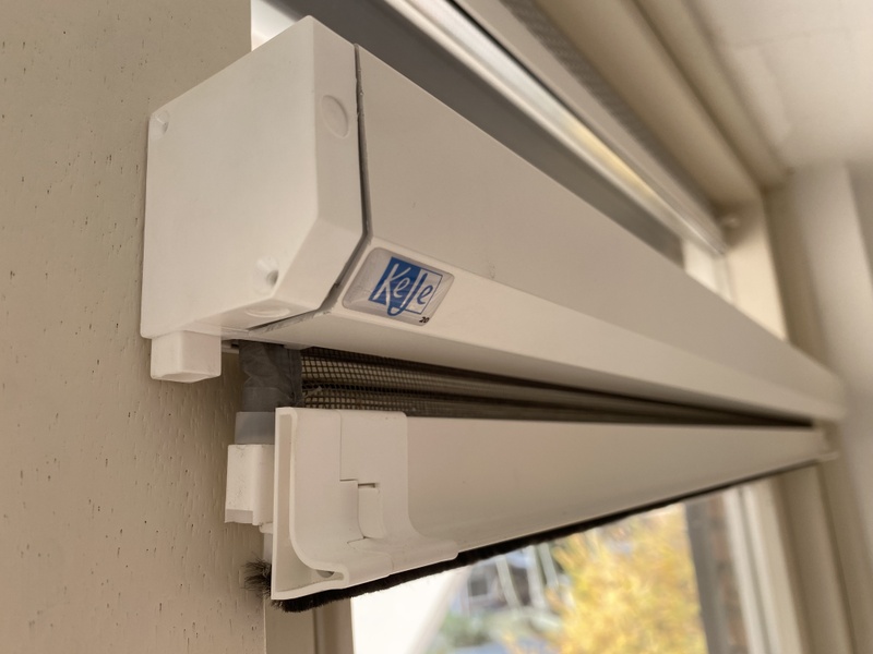

Hi,
Ik heb een Keje rolhor voor ons slaapkamerraam die ik wil verwijderen om te schilderen. De rails kreeg ik zo los, maar de cassette wil er niet afkomen. Ik zie niet hoe deze bevestigd is, dus durf er ook niet aan te gaat trekken…
Ik kan de cassette ook niet open krijgen, schroefjes aan de zijkant verwijderd maar dat hielp weinig.
Iemand hier ervaring mee?
(De dealer (Dejong kozijnen) en Keje zelf ook benaderd maar die zijn nog niet met de oplossing gekomen….)
Alvast dank voor meedenken!

Ja je zou zeggen dat daar de schroef is ingegaan, maar dat is niet het geval. Ik denk wel dat er met schroef is gewerkt ik kom er gewoon niet meer bij.
  • Houtenklaas
  • Laatst online: 22:14
Plamuurmesje - of iets duns - erachter om te kijken waar hij vast zit? Ik heb soortgelijke van een ander merk - maar lijkt er heel erg op - en daar zitten twee schroeven achter dat dopje waar @rdejongjr al op wijst.

Hij zat er toch, schroefje in dopje en met nijptang eruit kunnen halen. Bedankt heren!
