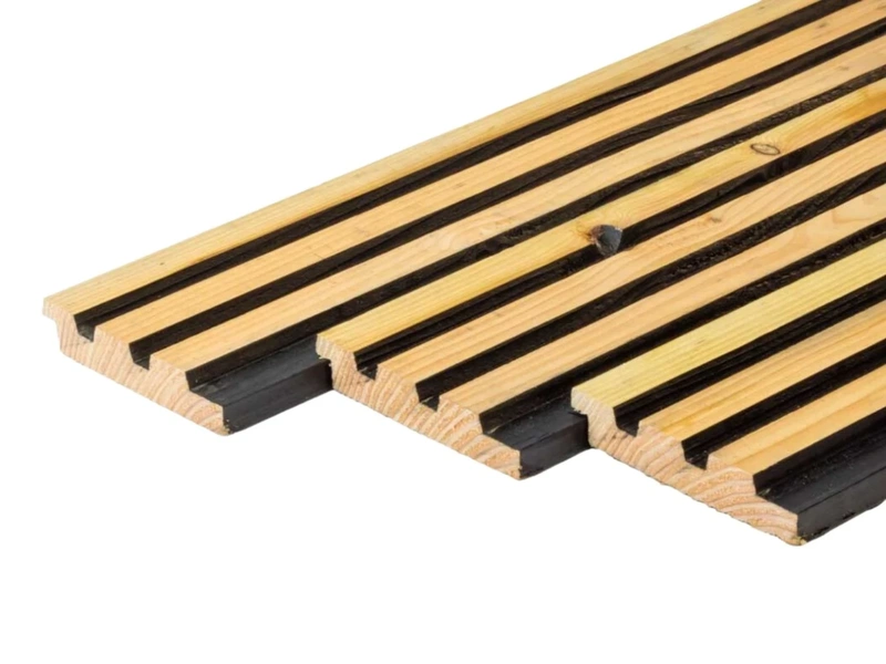

Beste Tweakers,
Ik heb gedroogde douglas Rhombusprofielplanken besteld voor mijn schutting voor verticale montage (zie ook foto hieronder): https://nubuiten.nl/tripl...tdouglas-25-x-14-x-400-cm
Nu lijkt het mij dat ik zoals gewoonlijk ruimte moet overlaten tussen de planken voor de werking van het hout. Echter zijn de planken zo gemaakt dat de zwarte strepen alleen een constante breedte hebben indien ik de planken strak tegen elkaar monteer.
Ik heb dat nagevraagd bij de leverancier. Zij geven het volgende aan: "De rhombusprofiel planken kunnen strak tegen elkaar aan gemonteerd worden, je hoeft hier geen rekening te houden met het uitzetten van de plank.
Het beftreft douglas gedroogd hout, dat betekend dat al het vocht uit het hout is, waardoor je minimale uitzetting heb."
Is dit wat jullie betreft geloofwaardig of loop ik hiermee het risico dat de planken binnenkort gaan scheuren? Als alternatief zou ik bijvoorbeeld 5 mm kunnen afzagen van de lip van de planken met een cirkelzaag, maar dat is wel een heel karwei voor een hele schutting. Als dat nodig is ben ik natuurlijk wel bereid om dat te doen..
Alvast bedankt!

Ik zou dat gewoon tegen elkaar aan doen

Gewoon strak monteren.
Bij een schutting of gevel droogt het alleen maar verder uit, ondanks de regen.
Ik heb met 2 compagnons heel wat overkappingen en schuttingen neergezet.
Eerst hielden we een 5mm vuller tussen de planken om uitzetten mogelijk te maken.
Maar na een aantal zomers kon je tussen de planken door kijken.
We monteren het daardoor tegenwoordig gewoon strak tegen elkaar, en daar hebben we nog geen problemen mee ondervonden.

Wanneer je ze verticaal gaat plaatsen zou ik wel de kopse kanten op de een of andere manier goed behandelen tegen inwateren.
Verder kan een geheel dichte schutting aardig wat druk te verwerken krijgen bij storm of valwinden, daar dien je bij het bouwen wel rekening mee te houden.
Ook geven ze zelf dit aan op hun site: 'Het is belangrijk om er bij de montage voor te zorgen dat het hout ruimte heeft om uit te zetten en te krimpen.'

Bedankt voor de reacties allen. Fijn dat alle antwoorden in dezelfde richting wijzen. Ik ga ze strak monteren.
Bedankt ook voor de waarschuwing mbt de kopse kant. Die ga ik behandelen met een sealer.
