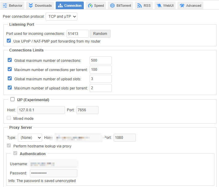

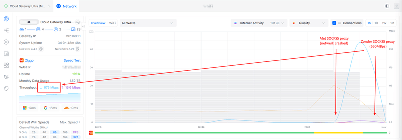

Interessante beschouwingen allemaal, probleem lijkt te maken te hebben met het gebruik van een SOCKS5 proxy.
Even de speedlimit omhoog geschroefd naar 650/30MBps en het aantal verbindingen op 500 global/ 100 p torrent gezet et voila.
  • Met SOCKS5 kan ik geen website meer starten
  • Zonder SOCKS5 650+MBps!
Bijzonder is dat ik in de router zelfs alle veiligheidfeatures aan heb staan, dus region blocking, traffic identification en packet inspection en hij fluit er overheen.
Snappen doe ik het niet, maar ga toch even kijken of ik hetzelfde gedrag krijg als ik de qBittorrent op mijn laptop draai en gewoon via OpenVPN of Wireguard verbind ipv SOCKS5 via qBittorrent. (Draai normaal qBittorrent in een docker container op TrueNAS)
En ja, ik heb het username en password van de SOCKS5 gecontroleerd, dat is goed overgenomen. Krijg ook een icoontje in qBittorrent dat ik achter een firewall zit als ik de SOCKS5 proxy gebruik.
Geeft iig aan in welke richting ik het probleem moet zoeken.

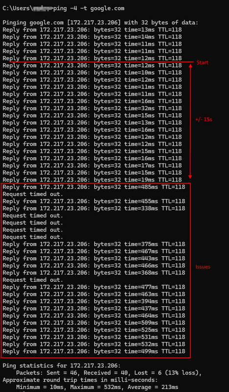

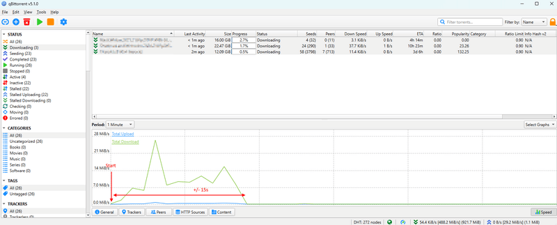

Iemand enig idee hoe ik het onderwerp van deze thread kan updated? Dan zet ik Ziggo er bij in.
Afbeeldingslocatie: https://tweakers.net/i/DjwcABedLcigHKOMnuDHIglu8_E=/800x/filters:strip_exif()/f/image/iZR5fSCAPXfvOGLLDc80iBWe.png?f=fotoalbum_large
Afbeeldingslocatie: https://tweakers.net/i/t6rJQeBtsS9WpOGjT5UnoDS20Xo=/x800/filters:strip_exif()/f/image/c2r2n7PYxOTLTEnM5cRN3MY2.png?f=fotoalbum_large
[ Voor 3% gewijzigd door tweak-eddie op 22-11-2025 14:27 ]

Even contact gehad met de helpdesk van Ziggo, los van de wachttijd fijn en kundig geholpen en ik krijg een nieuw (ander) modem. Hopelijk lost dat het probleem op. To be continued...
