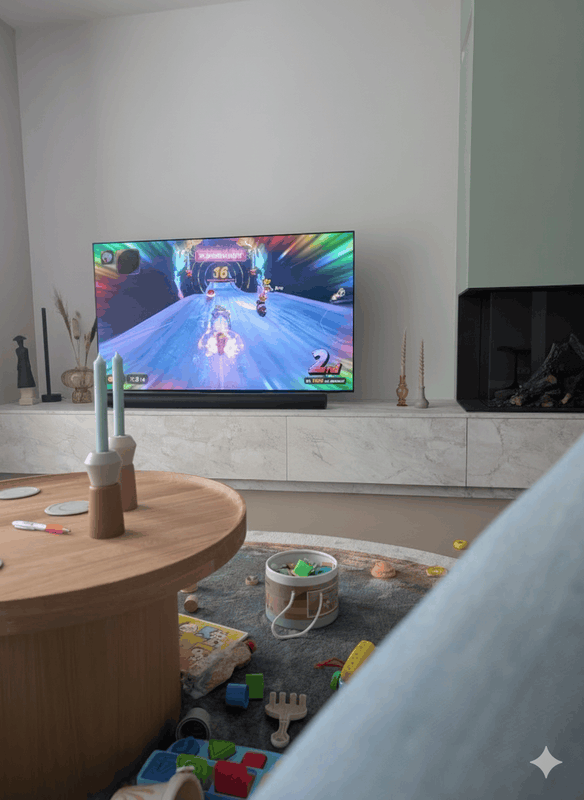

Op dit moment staat mijn tv op het tv meubel (41cm hoog) met daarvoor liggend de Sonos Arc Ultra soundbar:
Afbeeldingslocatie: https://tweakers.net/i/eERfaizyPTQDaC1DCI1UZ9LzmWk=/x800/filters:strip_exif()/f/image/l6hCjyE5AaKtP5PGVm9KBySb.png?f=fotoalbum_large
(Let niet op de troep).
De tv betreft de Samsung S95D 65". Goed om te vermelden: ik ben van plan om volgend jaar voor de nieuwe (nog niet aangekondigde) Samsung topmodel te gaan, de S95G en dan de 77" schermgrootte.

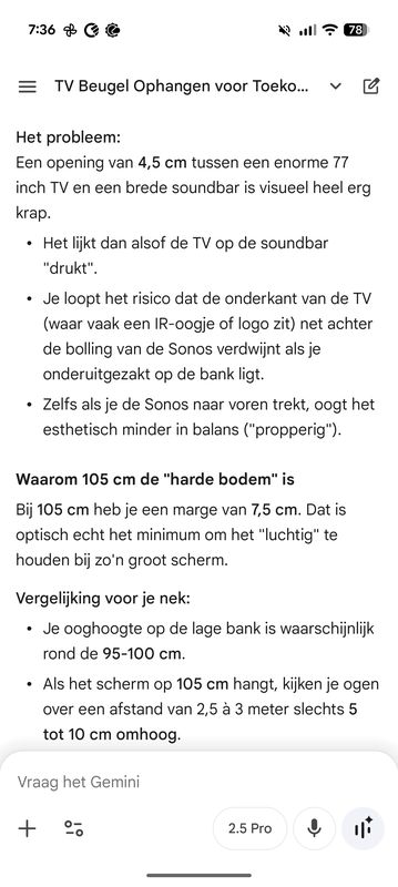

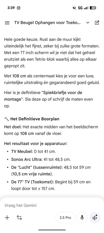

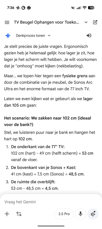

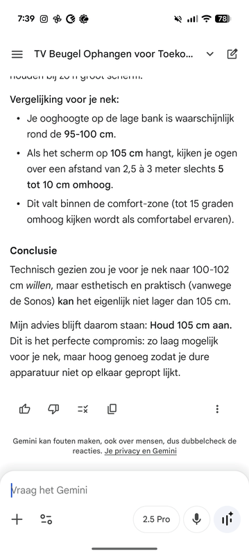

Goede toevoeging. Onze bank is relatief laag met 40cm. Als ik dat toevoeg dan zegt hij 105 in het hart. Lager dan dat brengt problemen ivm de soundbar:
Afbeeldingslocatie: https://tweakers.net/i/M2OJy6oIvVNKMHHVV7PluVqqvPI=/x800/filters:strip_exif()/f/image/cGm2YqU2OQSZta0scWpjdzJy.png?f=fotoalbum_large
Afbeeldingslocatie: https://tweakers.net/i/Ztl-AVIhyJR70A5GELNaS1LT4Wc=/x800/filters:strip_exif()/f/image/0ytiyaPF1CVr1Gql0ljQkU7G.png?f=fotoalbum_large
Afbeeldingslocatie: https://tweakers.net/i/XGtyRifR5hHjz3ORUnkeehU_qwg=/x800/filters:strip_exif()/f/image/nmrv8VqvW9qJhMSkLPXvwMv6.png?f=fotoalbum_large
Zijn jullie het hiermee eens? Hoe lager hoe beter mi, maar ik snap wel dat AI er een strook van 7,5cm tussen wilt houden.
