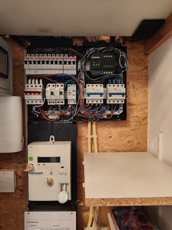

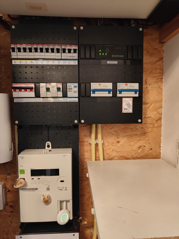

Binnenkort krijg ik een nieuwe inductie kookplaat.
Die kookplaat, max 11kW, vervangt mijn huidige kookplaat (max 7,4kW).
Huidige zit op een 1-fase kookgroep (2 gekoppelde automaten; restant van toen mijn groepenkast nog 1x35 ipv 3x25 was).
Nieuwe zal meen ik op een 3 fase krachtgroep moeten.
Willen jullie me alsjeblieft helpen beoordelen of ik nog met mijn huidige groepenkasten uit de voeten kan of dat het raadzaam is een ombouw te (laten) doen naar frisse nieuwe kast(en)/materialen?
Zoals jullie op de huidige foto's zien is het geheel een beetje (te?) vol geraakt (ooit van 1 fase omgebouwd naar 3 fasen, een 3 fase Enphase PV systeem bij gekomen, een 3 fase EV laadpaal bij gekomen, etc).
Nu zien jullie in de ABB kasten:
- 1x 40A ABB HAF hoofdschakelaar
- 3x ABB HAF 40A aardlekschakelaars (gele, groene, blauwe groepen)
- 12 x ABB HAF 16A installatieautomaten (waarvan de meest rechter twee fysiek gekoppeld zijn; kookgroep)
- 1x Chint NB310L 20A Alamat (EV laadpaal)
- 1x Chint NB310L 16A Alamat (PV Enphase systeem)
- 1x Enphase Q-Relay-3P-INT
Voor de nieuwe 11kW inductie kookplaat moet daar dus nog een 16A 3P+N Alamat bij komen, waarbij dan de huidige 2 groep-gekoppelde-kookgroep vervalt (en natuurlijk nieuwe 5 aderige kabel getrokken richting kookplaat).
(ik heb nog een nieuwe Chint NB310L 16A Alamat op voorraad liggen)
Maar als er toch wat verander moet worden: Ik wil graag dat het geheel dan ook maar voorbereid wordt op toekomstige warmtepomp én thuisbatterijen.
Wat is daar voor nodig? Nóg twee 3 fase alamats?
Zouden jullie mee willen denken?
Ik vraag dit omdat ik ook wat meer voorbereid wil zijn als ik op zoek ga naar een lokale elektro monteur dus voor een nette upgrade kan zorgen.
Welke onderdelen zou je hergebruiken? Wat voor formaat nieuwe kast(en) zou je in deze situatie (laten) plaatsen. Weer ABB of een goedkoper (en ook goed) alternatief? Etc.
Noot: Alstublieft geen discussie over de kwaliteit van Chint. Ik heb al drie van deze alamats en ben daar oke mee.
Voor nu zien jullie dat het nog al vol zit. Mogelijk niet meer aan allerlei huidige eisen voldoet. Een spaghetti is door ontstoringsspoelen voor de Enphase Envoy Gateway, 6 CT-spoelen voor verbruik, geen kamrail onder de alamats is gebruikt maar allemaal losse dikke 6mm draad, etc.
Mocht je overigens nog een tip hebben mbt een prijs/kwaliteit goede vakman in zuid-holland/zeeland voor deze klus, dan hoor ik via pb heel graag.

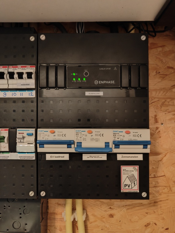

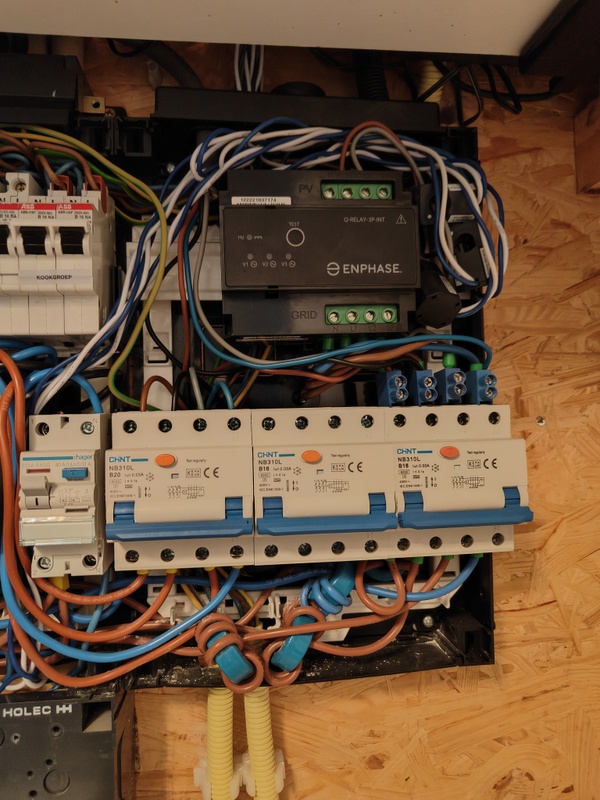

  • Allewijn
Fysiek past de 3e Chint alamat iig, zie fotos waar ik hem even fysiek er bij heb geplaatst...
Dat zou iig betekenen dat ik met de huidige setup mijn nieuwe kookplaat kan aansluiten.
Toekomst, met warmtepomp en thuisaccu gaat hem denk ik niet worden...?
Zouden de 3 Chint alamats onderop met een kamrail gelinkt kunnen worden?
Nog meer 6mm draden/doorlussen is gepriegel.

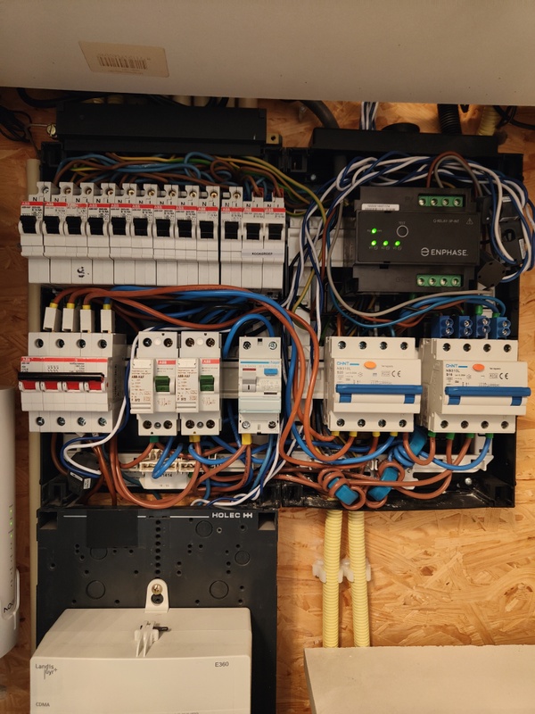

  • PROnline
  • Laatst online: 11:37
Er is ruimte om achter de dinrail langs te voeren. Dit scheelt al wat ruimte in de bundel die nu in 't midden van boven naar beneden loopt.
Afbeeldingslocatie: https://i.imgur.com/07lVzdC.png
Plaats een renovatieset in de klemmen onderin de rechter kast voor de N, L1, L2 en L3.
Afbeeldingslocatie: https://i.imgur.com/2hdFM7q.png
In het linkerdeel zitten er ook al twee
Afbeeldingslocatie: https://i.imgur.com/FMkXIC6.png
Wellicht met wat herindeling en optimaliseren van verbindingen kan je een hoop overzicht en ruimte creëren.
En als je je er gemakkelijk vanaf wil maken, een extra ABB groepenkastmodule van circa 60 euro.
Dat past prima als je 't plankje wat naaar beneden kan plaatsen.
Afbeeldingslocatie: https://i.imgur.com/xV7NaAB.png

@PROnline heel erg bedankt voor je reactie, inzoomen op mijn fotos en tips. Erg gewaardeerd.
Die verdeel blokjes in zo'n renovatieset zijn mogelijk idd een goede oplossing om goed L1, L2, L3 en N te kunnen splitsen naar 3 alamats. Dankjewel.
Ik zie dat in zo'n renovatieset sommige blokjes 5 en andere 4 'poortjes' hebben. Ik zie dat breedte verschil ook in mijn klemmen. Waarom verschil?
Slim om bekabeling ACHTER de dinrails te gaan voeren ipv ervoor. Dat gaat me helpen.
En je hebt gelijk, dat plankje kan eigenlijk makkelijk weg en kan daar prima een 3e ABB kast plaatsen als het echt moet.

  • jadjong
Kamrail er onder en je kan een hoop spaghetti saneren. Als je links nog drie gelijke aardlekschakelaars plaatst kan daar ook een kamrail onder, die zooi van Enphase blijft altijd behelpen.
  • Allewijn
@jadjong bedankt voor je antwoord.
Idd die ene verdwaalde Jager aardlekschakelaar moet eindelijk gewoon weg en vervangen voor een gelijke ABB. Dan kan er idd een kamrail onder. Maar welke?
En onder de 3 Chint alamats? Wat voor kamrail zou daar onder passen? Ik kan het niet vinden/begrijp de verschillen in kamrails denk ik niet zo.
Die zooi van Enphase blijft idd behelpen. Wat een spaghetti door al die ct klemmen en 4 ferrietringen.
Die ferrietringen ga ik denk ik trouwens weg halen. Ze blijien vaak in praktijk helemaal niet nodig met mijn Enphase IQ7 setup. Ze zoemen ook beetje en nemen veel ruimte in. Dus eens zonder proberen...
  • jadjong
Deze zou onder de 3F moeten passen en deze onder de aardlekschakelaars. Bij de aardlekschakelaars hoef je alleen de nul door te verbinden, de fases worden toch los gevoed.
  • Gieliovd520
  • Laatst online: 14-09 21:39
Prima kast, erg rommelig.
Een halve dag opnieuw aansluiten, herindelen etc en je hebt een heel andere kast.

  • Allewijn
Gieliovd520 schreef op maandag 17 november 2025 @ 22:05:
't is idd een rommeltje qua bekabeling. Komt voor een groot deel ook wel door alle Enphase toevoegingen, maar ook wel omdat veel voor ipv achter de dinrails doorgevoerd is.
Opruimen en inkorten gaat me helpen. Ik ga er een middagje voor zitten incl een te kopen renovatie setje met klemmen en/of genoemde kamrails.

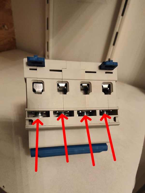

@jadjong die kamrails voor onder de Chints, 'hoe' doe je daar netjes de 4 aanvoer draden bij?
  • jadjong
Kamrail in de gleufjes, draden in het gat waar ze nu ook in zitten.
  • Allewijn
jadjong schreef op dinsdag 18 november 2025 @ 09:06:
Bedoel je deze gleufjes? Hoort het daar in?
Afbeeldingslocatie: https://tweakers.net/i/9GX1XjaAL7ZTrWKp03w4D2VNA1s=/x800/filters:strip_icc():strip_exif()/f/image/YYOfIS9KuQEiF60yLuSS0ym1.jpg?f=fotoalbum_large
[ Voor 15% gewijzigd door Allewijn op 18-11-2025 15:55 ]
  • jadjong
Ja.
