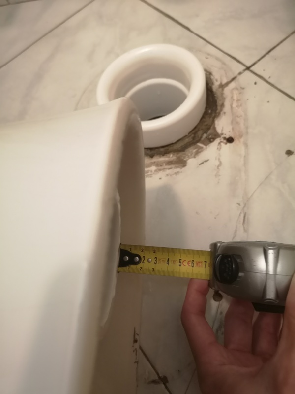

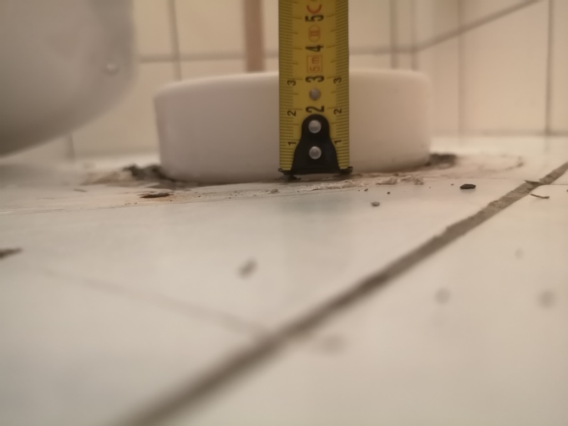

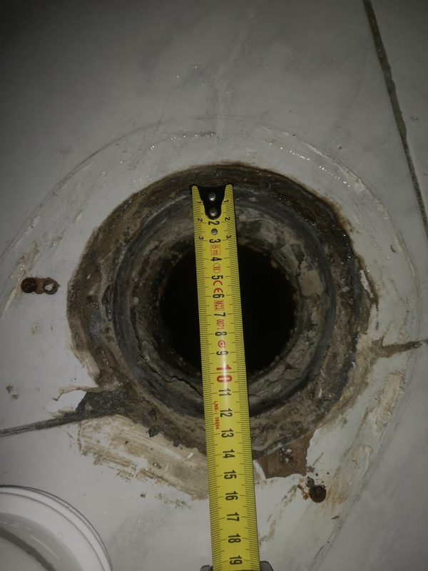

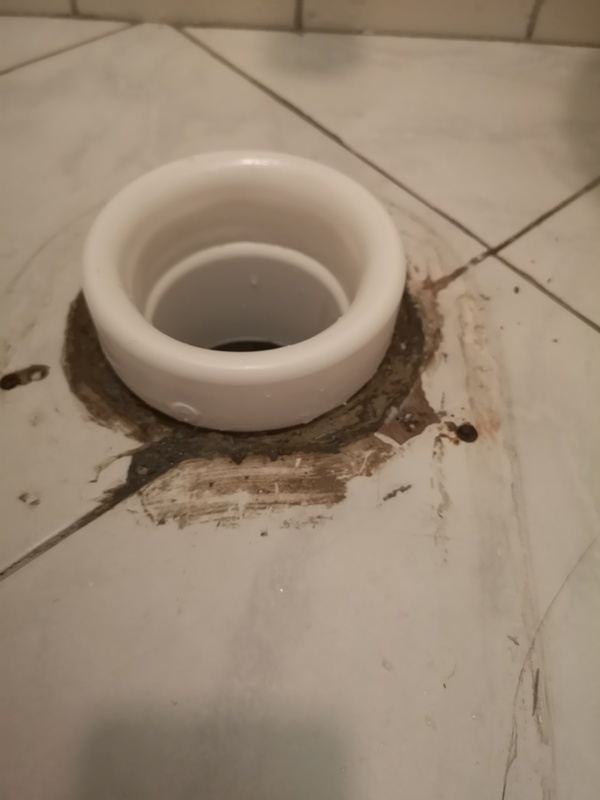

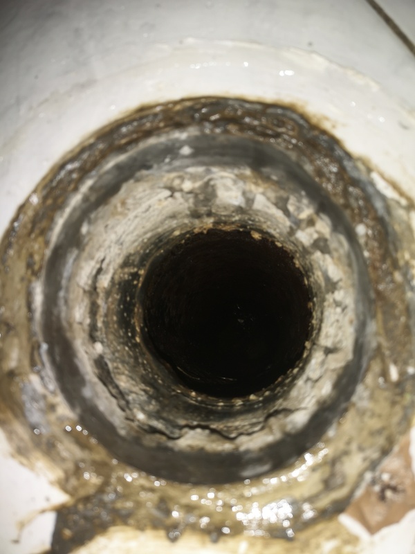

Hallo Tweakers, allereerst dank voor het nemen van je tijd!
ik probeer mijn nieuwe toiletpot aan te sluiten op de afvoer (en daarna het reservoir, maar dat is een ander topic).
Afvoer is volgens rioolbedrijf, die verstopping tijdelijk heeft verholpen door wegfrezen van boomwortels, van gietijzer en de diameter is zo'n 110 mm, maar niet erg gelijk.
De uitgang van het toilet is niet gelijk met de vloer, maar hangt er ongeveer 18 mm boven.
Manchet past mooi op de pot, maar sluit niet volledig aan op de afvoer (ruik riool lucht). Heb ik inderdaad de verkeerde maat? Heb echter dezelfde manchet gevonden als de oude. Toen was er significant minder rioollucht te ruiken (slechts een klein beetje, en dus teveel).
In de bouwplannen staat "Het closet met een loden manchet aansluiten op een inw. geasfalteerde asbestcementbuis (diameter 12,5) met hulpstukken."
Idealiter zou ik de eerste 1,5 meter gietijzer vervangen voor PVC, aangezien de volgende 3 meter tot aan het gemeenteriool ook zal worden vervangen i.v.m. boomwortels (gresbuizen). Door mogelijke aanwezigheid asbest en constatering van rioolbedrijf dat gietijzer er nu nog goed uitziet, heeft dit voor mij geen prioriteit. Bovendien hebben we geen kruipruimte en hebben rioolbedrijven in de buurt dit jaar geen tijd meer, dus ik zoek een snelle (mogelijk tijdelijke) oplossing.
Wat zouden jullie doen?
Bestaat er een tijdelijke oplossing om de afvoer luchtdicht te krijgen?
Zou de "Airfit PP riolerings insteekmof 110 x 110 mm" uitkomst bieden? Lengte is echter maar 108 mm.
Manchet is de langste die ik kan vinden (120 mm) en verloopt van 110 naar 100. Klemt zodoende onvoldoende in de afvoer. Heb nog geen ander formaat kunnen vinden die beter zou passen bij mijn situatie.
1. Boomwortels > gresbuizen worden deze winter vervangen (kan ik zelf bij).
2. Gietijzeren afvoer (mogelijk asbesthoudend) > voor nu goed en ook heel lastig bereikbaar door beperkte kruipruime (30 cm hoog en veel leidingen). Afvoer op ongeveer 1,5 meter van buitenmuur, dus dat is het positieve.
3. Hoofd breken over tijdelijke oplossing zonder rioollucht een toilet te kunnen gebruiken :?
Hoop voldoende informatie te hebben verschaft en mijn vraag duidelijk te hebben geformuleerd.Afbeeldingslocatie: https://tweakers.net/i/bxgOcue3niB04SRJXezsAN--pU0=/x800/filters:strip_icc():strip_exif()/f/image/jy7h8upZQeAi54smAq02PmtL.jpg?f=fotoalbum_large
Afbeeldingslocatie: https://tweakers.net/i/6z995H7Gig-Jd-7CqtIANT1CmNA=/x800/filters:strip_icc():strip_exif()/f/image/01iPRYZueiHyZrJPFbVrHXkx.jpg?f=fotoalbum_large
Afbeeldingslocatie: https://tweakers.net/i/F1orFpQv5f9BHLYG_4QQ0c2YdAs=/x800/filters:strip_icc():strip_exif()/f/image/UuhYbhWu4OEIJckJxh5i2Dd1.jpg?f=fotoalbum_large
Afbeeldingslocatie: https://tweakers.net/i/uH1sCu5BpuWd3tQuz76BXEr6NmQ=/800x/filters:strip_icc():strip_exif()/f/image/UPSou5NPDrcwGPYUz0Tiv4tm.jpg?f=fotoalbum_large
Afbeeldingslocatie: https://tweakers.net/i/ZWp_QGf5-EvzFOzoe7Ma9qzJcI0=/x800/filters:strip_icc():strip_exif()/f/image/cZvYrC7Jc4LFYoA2he0zbPhW.jpg?f=fotoalbum_large
[ Voor 35% gewijzigd door yjadoul op 17-11-2025 20:26 ]
  • vogelmans
  • Registratie: Juli 2024
  • Laatst online: 22:05
Kun je de uitlaat van het toilet of de manchet niet iets verlengen met rioolbuis van dezelfde diameter. Het verlengstuk en de manchet afkitten met silconenkit.
Voordat je de toiletpot over de manchet schuift deze met een dikke laag Vaseline insmeren voor een luchtdichte afdichting.
  • CvP_tweakers
  • Laatst online: 12-11 09:16
Wat is de buitendiameter van de onderkant van de manchet?
Gasloos sinds nov. 2019, 10,5 Kwp, Fronius Symo GEN 24 10 plus, Zonneboiler Wolf BSP 800 + 4x Topson F3-1, CV-Houtkachel Walltherm, Renault Zoe R135 Intens 50
  • yjadoul
  • Registratie: Oktober 2024
  • Laatst online: 10-11 15:06
Bedankt voor jullie reacties. Ik heb blijkbaar mijn notificaties uitstaan. Niet heel slim.
Heb het inmiddels opgelost door deze (https://www.wildkamp.nl/p...grijs-110-x-110-mm/241619) in de afvoer te plaatsen. Zat goed stevig.
De afvoer van toilet heb ik verlengd met het witte manchet uit de foto. Uiteindelijk is dit een prima tijdelijke oplossing gebleken. Weet niet of manchet op manchet heel gebruikelijk is, maar we ruiken niks geks en het loopt goed weg.
