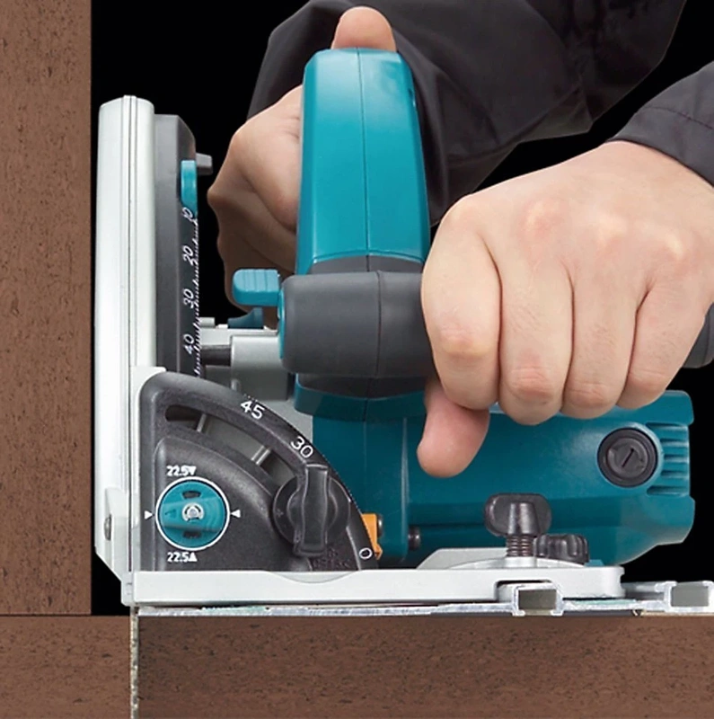

Als je van de SP6000J de beschermkap er deels afhaalt kun je ook wel heel strak langs de muur zagen.
Die japanse zaag (HS006GZ) kan tot onder de muur zagen, dat is handig als je een houtskeletwand op een houten ondervloer hebt staan, en je strak/vlak langs de muur moet zagen.
Nu mag het op 1cm afstand zijn, dat kan dus met de sp600j ook.
Je hand blijft beschermd door de kap, alleen de buitenzijde is open.
Als ik de afbeelding bekijk denk ik niet dat je het red met de beschermkap erop.
Afbeeldingslocatie: https://tweakers.net/i/E0jiNqZH4kke8k9CqyE31Gmy42Y=/x800/filters:strip_exif()/f/image/EzUpXJtecfFQmhGyw5g1Hl2f.webp?f=fotoalbum_large

  • achterop23
  • Laatst online: 12-04 20:41
Ik kan hele brede plinten terugplaatsen uiteraard. Maar 12mm moet goed te doen zijn met plinten er bovenop.
  • Kjepper
  • Laatst online: 23:08
Ik heb even gekeken, en zoals Franq al zegt als je de beschermkap eraf haalt kan je nog dichter op de muur.
Met de DSP600 kan je zonder beschermkap tot 7mm op de muur.
https://www.makita.nl/art...valcirkelzaag-165-mm.html

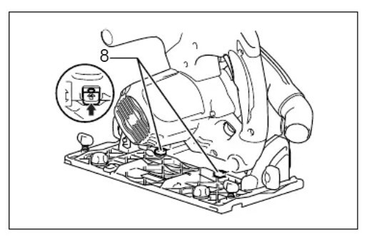

  • FRANQ
  • Registratie: Juli 2017
  • Laatst online: 11:00
Kjepper schreef op maandag 17 november 2025 @ 14:11:
[Afbeelding][Afbeelding]
Mogelijk is de bout bij de as nog een belemmerende factor.
Maar als het goed is kan je door een knopje om te halen ook op -1 graden zagen, en dan moet de bout geen beperking meer zijn.
Afbeeldingslocatie: https://tweakers.net/i/3j47UYK8gTouwaW8pBs673mFLeI=/fit-in/4920x3264/filters:max_bytes(3145728):no_upscale():strip_icc():strip_exif()/f/image/bcDXS9MRawaS6uxXex4lzUSX.jpg?f=user_large
Tilting to the left (Fig. 14)The tool can be tilted to the left 1° bevel angle. To get the left 1° bevel angle, loosen the clamping screws in front and back, tilt the tool handle slightly to the right and push two bevel angle shifting levers at the same time in the direction of arrow which has a marking -1. And then tilt the tool handle to the left while pushing these two levers at the same time. Secure the base with the clamping screws.NOTE:• Returning the blade to the right angle makes the shifting lever return to 0° by itself

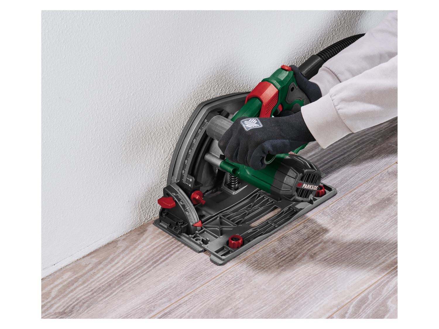

  • rickhaha
  • Laatst online: 12:55
Ik heb een invalzaag van de lidl en volgens mij is de afstand +- 1cm tot de muur. Dit is zo snel het plaatje wat ik er van kan vinden: https://www.lidl.nl/asset...a4a3db5c33dba82fa1df2.jpg
