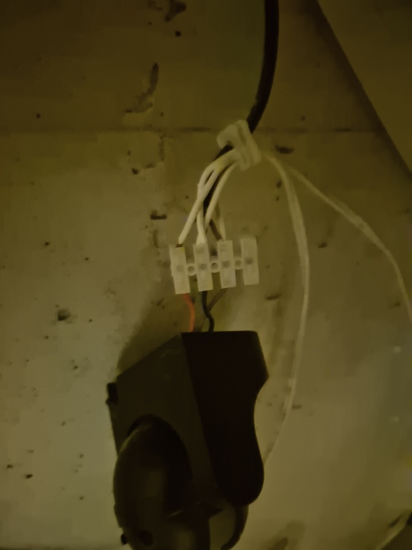

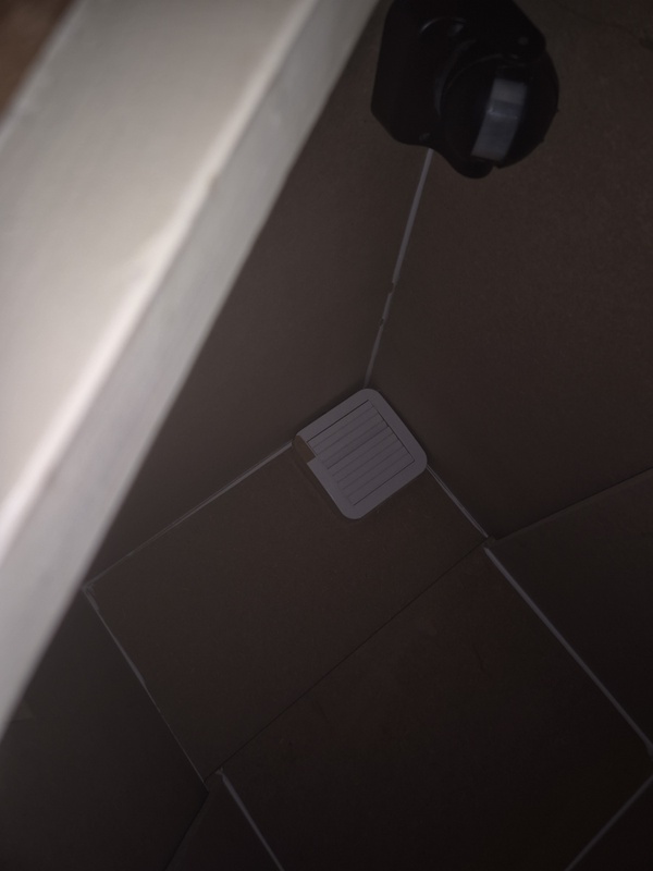

Ik heb een systeem wat er al was iets anders in gebruik genomen en alles zo ver ik weet hetzelfde aangesloten.
Er zit een bewegingssensor onder de trap:
Afbeeldingslocatie: https://tweakers.net/i/_0GeFU42jJ4-yDs7SxdlsdDOxK4=/x800/filters:strip_exif()/f/image/Kn60789UAKfc36eD101dhKFL.webp?f=fotoalbum_large
Deze sensor was aangesloten op een mechanische ventilatie en een lamp.
Ga je de ruimte in, lamp aan, ventilatie aan. Je verlaat de ruimte, lamp uit en na een tijdje ventilatie uit.
Nu heb ik het hetzelfde (op een iets andere plek) aangesloten en de lamp er uit gehaald.
Dus ik heb de bewegingssensor (met tijd en lux) die is aangesloten op een ventilator (met tijd).
In mijn geval trigger in de beweging, die triggerd de ventilatie (voor ong 12min) en zou dan dus uit moeten gaan. Echter wordt de sensor continue getriggered.
Als ik een zaklamp in de ruimte leg, gaat hij niet opnieuw aan (hij staat op nacht en korte tijd) en werkt hij dus eindelijk perfect. Echter als ik de ruimte donker achter laat gaat de bewegingssensor uit, en 1sec later wordt hij opnieuw getriggered.
En dit gaat dus uren door... waardoor de ventilatie ook uren door gaat....
Ik heb al het lichtje van de ventilator proberen af te dekken (die gaat uit als de sensor uit gaat, dus wie weet triggered dit iets), maar zonder resultaat.
Ik heb de sensor in aluminiumfolie ingepakt, zonder resultaat.
Het enige wat helpt om niet te triggeren is dus de lamp aan, wat vreemd is want hiervoor ging de lamp ook uit als de bewegingsmelder timer "op" was.
Probleem zit dus sowieso bij de sensor, niet de ventilatie.
Iemand enig idee want ik kan de boel niet afwerken voor dit opgelost is.

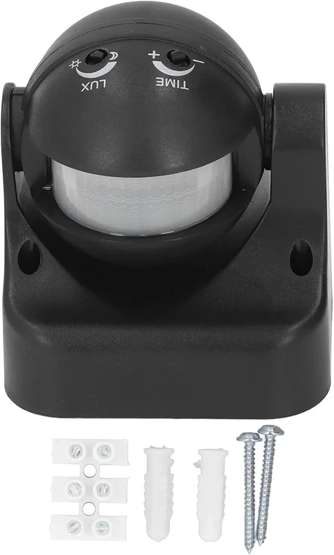

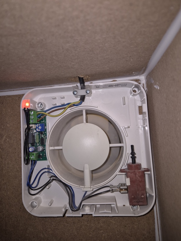

Afbeeldingslocatie: https://tweakers.net/i/ji-dokd1asj_pecqbuaC1PyC-Fg=/x800/filters:strip_icc():strip_exif()/f/image/sqJ58LN1sOfXw6Dln3DOnGTR.jpg?f=fotoalbum_large
Afbeeldingslocatie: https://tweakers.net/i/AdODCQcL1-8fRDQ5sKLkyK9gLIw=/x800/filters:strip_icc():strip_exif()/f/image/lZDBniePU7YViMTHfCZd4j51.jpg?f=fotoalbum_large
Voor de volledigheid, Bijgevoegd de ventilator en ook hoe alles samengekoppeld zat voor ik er aan begon.

Die sensor welke je toont moet zelfs bij vol daglicht (de LUX schakeling met het zonnetje volledig op het zonnetje ingesteld) gewoon altijd op basis van beweging werken, ongeacht de hoeveelheid licht. Waarschijnlijk zit daar je denkfout.

Er zitten nu toch nog steeds twee sensoren in het spel (in de meeste goedkope dingen)?
- de lichtsensor (meet de lux)
- de bewegingssensor (waarschijnlijk op infrarood die warmte veranderingen detecteert)
Als er een infrarood sensor in zit, zitten er dan ergens in het zichtveld warmte veranderingen die verklaren dat de sensor opnieuw triggert?
De bewegingssensor kan ook een andere sensor zijn die daadwerkelijk lichtverschillen detecteert (bewegende schaduwen etc) of ook geluid detecteert (beide zijn vaak net iets duurder dan infrarood en zie je dus veel minder in de merkloze "melders").

Qwerty-273 schreef op maandag 17 november 2025 @ 10:09:
Ik zie geen merk bij de bewegingssensor.
Maar nee er is ook geen warmtebeweging. Als ik niet loop of beweeg gaat hij ook aan.
Nu 3 uur van huis geweest, inmiddels is hij wel uit...
Maar loop ik nu achter een plank naar de sensor te zwaaien gebeurt er niks...
Plank weggehaald en ik moet veel bewegen voor ik hem eindelijk aan krijg

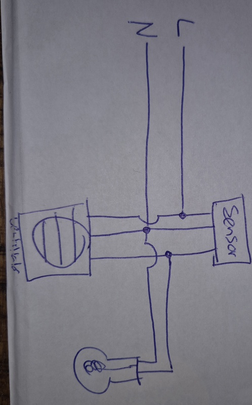

Afbeeldingslocatie: https://tweakers.net/i/KvrxKXlSCUJN5suzzKmhD0OV7vA=/x800/filters:strip_icc():strip_exif()/f/image/ewROmdoUYB9GQJgAutWeKHPK.jpg?f=fotoalbum_large
Even een zeer snelle niet elektrotechnische aansluitschema gemaakt van hoe ik het nu aangesloten heb. Misschien dat dit iets laat zien.
  • redwing
  • Laatst online: 23:01
White Dragon 6 schreef op maandag 17 november 2025 @ 14:49:
https://streamable.com/qux2di
Nou... een groot succesverhaal XD
De lamp doet zoals verwacht maar op een of andere manier blijft hij dus triggeren
Ik was al een beetje bang voor continue trigger gedrag :+ Dat lichtgedrag was nl. niet echt te matchen met wat ie voorheen deed.
Rotheigner air style 100JT is de ventilator
De sensor heb ik 0 info van
Die ventilator heeft voor zover ik kan zien inderdaad een interne timer. En dan moet je groen/gele draad dus de aan/uit sensor zijn. Vraag blijft dan vooral waarom die sensor blijft triggeren, misschien is de afstand naar de grond te kort waardoor ie altijd vind dat ie iets ziet?
[removed]
  • redwing
White Dragon 6 schreef op maandag 17 november 2025 @ 15:11:
Dat lijkt me te kloppen. Je schakelt de fase dus dat is goed. (Het enige dat me hierin stoort is dat de geelgroene draad als schakeldraad wordt gebruikt en dat er dus op een draad met aarde-kleur spanning kan komen te staan). Maar dat maakt wat werking betreft niets uit.
De grote vraag is dus vooral waarom die sensor continue triggered.

  • White Dragon 6
  • Registratie: September 2014
  • Laatst online: 05-08 07:32
redwing schreef op maandag 17 november 2025 @ 15:18:
Haha ja dat de aardedraad gebruikt wordt als schakeldraad las ik al ergens dat sommige mensen hier niet over tr spreken zijn haha. Ik heb dit gewoon gelaten zoals het al zat, heb het alleen ingekort en opnieuw aangesloten.
Dat de afstand te kort zou zijn voor de sensor zou best eens kunnen ik weet niet of er een minimale afstand voor is. De vorige locatie had iets meer lucht, maar veel hoger zal hij niet gezeten hebben.
