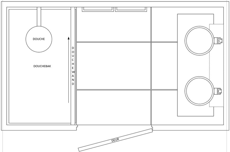

Deze winter willen we (zelf) onze badkamer gaan verbouwen. We hebben een wat atypische badkamer, dus we zijn op zoek naar goede tips.
Vooraf:
Onze badkamer is indertijd als een soort prefab unit geleverd. De badkamer bestaat uit een granito vloer met een soort opstaand randje en daarop zijn met aluminium sandwichpanelen de wanden geplaatst. Leidingwerk etc. zit in de sandwichpanelen verwerkt. Hierdoor zijn de wanden en de vloer eigenlijk perfect glad en recht. In de badkamer zit een bad die we willen vervangen door een douchecabine. De deur zit in het midden van de lange zijde van de badkamer (zie tekening). Aan de rechterzijde zitten twee wasbakken. Dit is uitgevoerd als twee kokers van plafond tot vloer waarin van bovenaf de waterleidingen komen en van onderaf de afvoer zit. De granito vloer is keihard en amper te bewerken.
Ons plan:
- bad verwijderen
- badkamerpanelen verlijmen op de wanden (panelen kunnen op maat worden geleverd + eenvoudig te plaatsen)
- douchebak plaatsen op de granito vloer
- doucheschuifwand plaatsen op de douchebak
- nieuwe tegels op de granito vloer, tegen de douchebak aan (met een paar mm speling)
- nieuw wasmeubel plaatsen tegen de twee kokers aan
Zie hieronder voor een indelingstekening en een doorsnede (niet helemaal op schaal)
Afbeeldingslocatie: https://tweakers.net/i/0xVmPNeKXmHlkICauhc6Iok5JS8=/800x/filters:strip_icc():strip_exif()/f/image/ogYJ92Dzjvkwj3BXWKPmEYZm.jpg?f=fotoalbum_large
Afbeeldingslocatie: https://tweakers.net/i/F8ZqeyZwYOLR9nUxgh8s6UVsjsE=/800x/filters:strip_icc():strip_exif()/f/image/5DMUs1UlJgCIsiy421hREbKE.jpg?f=fotoalbum_large
Vragen:
- hebben jullie nog suggesties voor deze indeling?

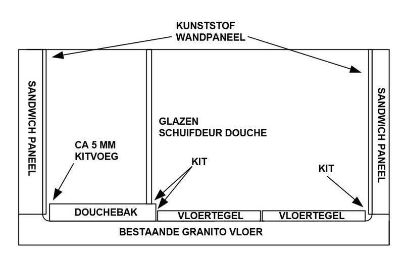

- de granitovloer heeft een radius. Daardoor kan de douchebak niet helemaal tot de wand en houden we vermoedelijk een kier van tussen de 5 en 8 mm. Is dat met kit op te vullen?
- Kan de douchewand op de douchebak of beter tegen de douchebak aan?
- hebben jullie ervaring met panelen ten opzichte van tegels?
- het liefst hadden we het meubel strak ingeklemd tussen beide wanden. Maar dat lijkt qua maatvoering niet te bestaan en bovendien is dat lastig met eventuele deuren/laden. Wat is een gangbare ruimte tussen meubel en wand, zodanig dat er niet allemaal vuiligheid tussen komt/schoon te maken is?
- nog andere aandachtspunten, tips, tricks, relevante zaken?

Die panelen hebben we hier wel ervaring mee. We hebben de douche en achterwand van de wasbak laten doen. Onze reden was met name het gebrek aan voegen, en het eenvoudiger schoonmaken. Beide bevalt prima. Al moet ik wel eerlijk zeggen dat een grote tegel een wat traditionelere uitstraling heeft.
Qua kosten maakte het eigenlijk niet uit. De panelen vielen zelfs wat duurder uit. We hadden vrij dure panelen ivm de breedte. En ze moesten met twee man bewerkt en geplaatst worden. Terwijl een tegel door één persoon gedaan wordt. Die panelen buigen ook vrij makkelijk, dus het op maat zagen vonden ze toch wat lastiger dan gedacht, omdat de zaagtafel voor max 120 geschikt was.
Hightack voor het vastzetten kan ook wat duurder uitvallen dan de standaard tegellijm. Dus als het je om de kosten te doen is, zou ik tegels nog eens overwegen.
  • vogelmans
  • Registratie: Juli 2024
  • Laatst online: 09-08 11:48
De douchebak kun je strakker tegen de wand krijgen door de radius in het graniet weg te kappen of, als het een kunstof douchebak betreft, iets aan die kant uit te zagen aan de zij-/onderkant van de nieuwe douchebak zodat die over de radius heen geschoven kan worden.
De nieuwe bak zal ook in het midden ondersteund worden dus dat zal geen problemen geven.
Is dit toch geen optie dan zou je de wand iets kunnen opdikken door een vochtbestendige gipsplaat tegen die wand te monteren voordat het sandwichpaneel gemoteerd wordt. Zo voorkom je een hele dikke kitrand.
Altijd de douchewand OP de bak zetten dat is makkelijker schoon maken.
Die grote panelen zijn mooi strak en modern, zelf heb ik indertijd de voorkeur gegeven voor hele grote tegels (100x50 cm) omdat ik het gevoel heb dat keramiek op de lange duur mooier zal blijven. Qua prijs zal het niet veel uitmaken. Een wat dikkere tegel zal ook die dikke kitrand voorkomen.
Voor de plaatsing van het nieuwe meubel zou ik voldoende ruimte overhouden zodat je er nog met een doekje of stofzuiger tussen kan komen, anders het meubel aan één kant tegen de wand en aan de andere kant ruimte vrij laten. Misschien is er net genoeg plaats over om een handdoek te hangen.
