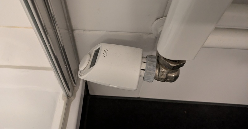

Mijn badkamer radiator zit nu zo aangesloten, met een unit vergelijkbaar met je amazon link. Het scherm is alleen niet af te lezen onder deze hoek, dus het is vrij onmogelijk om het programma te veranderen of even "zet nu de verwarming maar aan voor het komende uur, want de kinderen willen moeten douchen"
Afbeeldingslocatie: https://tweakers.net/i/hG2pmeTx5z1fAUlUDtwRzA11jDA=/800x/filters:strip_icc():strip_exif()/f/image/T1UChbjnvXa2uxK8mex8FLLP.jpg?f=fotoalbum_large

Honeywell EvoHome Comfort RFG100, kan je gebruiken om op afstand via je smartphone een single-zone te bedienen. Dat beschrijf je al in je post via de app een schema maken. Het ding gaat je helaas niet helpen om echte zoneverwarming te realiseren. Je zou kunnen kijken naar EvoHome, met de smart thermostaatkranen kan je elke zone apart aansturen en elke zone kan de cv ketel aanzetten. Kost wel wat, maar werkt daarna prima. Ik heb het zelf al iets van 15 jaar geloof ik....
