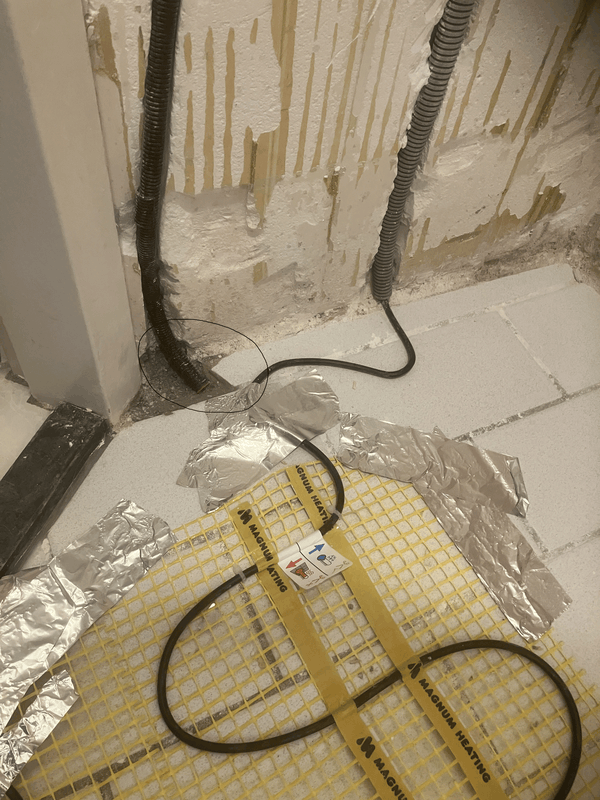

Gisteren zijn de voorbereidingen gedaan voor de renovatie van het toilet.
Ik heb alleen mijn twijfels over de plek van vloersensor van de magnum electrische vloerverwarming, deze is namelijk vrij dicht bij de wand geplaatst en niet onder de mat zelf.
Bij de persoon die dit zo heeft geplaatst heb ik dit reeds aangeven, zijn reactie was dat de vloer word opgewarmd en dus ook dat stuk waar de sensor nu zit.
Deze persoon is niet de hoofdaannemer, deze heb ik ook reeds op de hoogte gesteld.
Kan iemand aangeven of mijn twijfels terecht zijn, voordat ze maandag gaan tegelen.Afbeeldingslocatie: https://tweakers.net/i/CiQGj0DcFw4O1Jf1G-_IW_0rVc8=/x800/filters:strip_exif()/f/image/oL7UfpVKTacMA0Y2xhe61Ik5.png?f=fotoalbum_large

Ik zou hem inderdaad laten verplaatsen tot tussen 2 lussen in, nu is de vloer in t midden al een heel stuk warmer dan blij de vloer sensor. Dat moet je niet willen.

Zelfs in de handleiding staat dat die tussen 2 lussen in moet liggen.
En de vloer zal zeker niet even warm worden op deze locatie.
Die buis moet gewoon iets verlengd worden en tussen 2 lussen in komen te liggen. En tape het einde van de buis ook even dicht. Ik heb geen idee hoeveel dekvloer hier nog op komt te liggen maar normaliter kun je gewoon een buis op de mat kwijt. Bij vloerverwarming is het gebruikelijk z'n 5cm dekvloer toe te passen dus een buisje van 16mm kun je prima kwijt bovenop de isolatie.

5cm?! Er wordt vrijwel altijd direct op deze matjes getegeld. Je legt de matjes in de tegellijm.
Die vloersensor van Magnum gaat overigens heel erg vaak en snel kapot. (In dat geval ben je aangewezen op thermostaat aan de muur.) Het is dus juist fijn als de buis wat ruimer blijft zodat de sensor vervangen kan worden.

Ik zie nu pas dat het een bestaande tegelvloer is, ik dacht dat het kleine EPS stukken waren |:( vandaar de dekvloer opmerking
Maar dan nog hetzelfde verhaal, zorg maar dat er een stukje weggekapt gaat worden.
