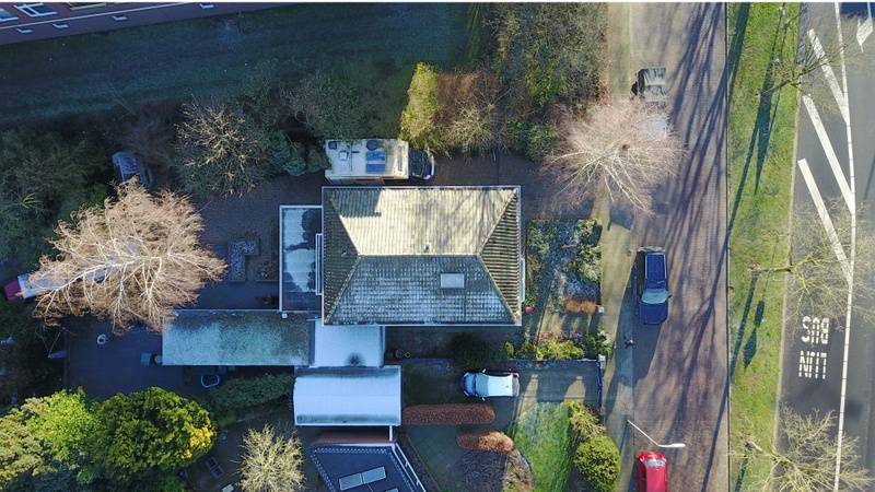

Afbeeldingslocatie: https://tweakers.net/i/aoanrduQPIyi5ZlbOOzhx6ghSf4=/800x/filters:strip_icc():strip_exif()/f/image/33SVylKMWPyPzkmRNMj1SNXA.jpg?f=fotoalbum_large

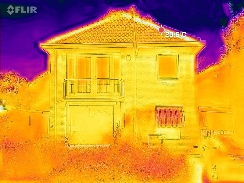

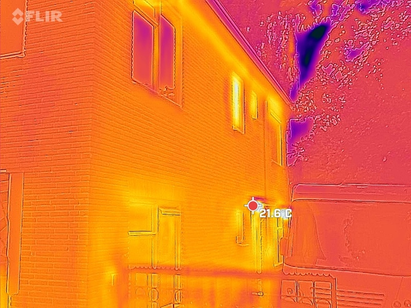

Ja, ik heb een warmtebeeldcamera. De koudste plekken lijken om de dakranden te zitten en in de niokken, maar ook een paar plekken in de muur lijkt het:
Afbeeldingslocatie: https://tweakers.net/i/Qrs3qCYPkP6HK-uVkd7b7m9BnL8=/800x/filters:strip_icc():strip_exif()/f/image/GeW6QRfMffXwckkpN7LStXsb.jpg?f=fotoalbum_large
Hieronder is goed de enkelglasruit in de hal en de overloop boven te zien, en de rand onder de dakgoot:
Afbeeldingslocatie: https://tweakers.net/i/M7ZkgSZDYQ7a4nmV-g1KhTq1y0k=/800x/filters:strip_icc():strip_exif()/f/image/a8YNVI9hsEyG4I63Ghu6mg6h.jpg?f=fotoalbum_large
Voorkant huis, latij boven openslaande deuren eerste verdieping straalt behoorlijk
Wanneer zijn die beelden gemaakt en wat was de buiten- en binnentemperatuur?
En haal dat kenteken even weg, nu kan iedereen zien dat je in een Tesla rijdt.

Yaksa schreef op zondag 16 november 2025 @ 13:54:
je zo zeggen de foto's niets, behalve dan dat alles wat we zien zo een beetje warm is.

prijsstunt schreef op zondag 16 november 2025 @ 13:08:
*snip*
Als die foto van vandaag is jouw huis van buiten even warm als mijn huis van binnen.
Dat is bijna onmogelijk.

Het zijn hele oude foto's van 28 maart 2022 (de Tesla S is al een tijdje vervangen).
(edit - volgens mij is er iets in de war met de exif data, dus eigenlijk geen idee meer wanneer de foto's gemaakt zijn. Moet een keer nieuwe maken, maar het accuutje van mijn Flir is stuk)
