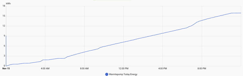

Home assistant, dus ja is bij te houden en was dus zelfs 16 KwH

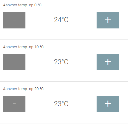

Stooklijn is als volgt:
Afbeeldingslocatie: https://tweakers.net/i/oXJLHLU5GiOZbwfPZkG1IJw-O20=/fit-in/4000x4000/filters:no_upscale():strip_exif()/f/image/i5zIOsj9B0G00iTYpM9BXj3k.png?f=user_large

Je stooklijn kan niet kloppen. Wat je zoekt voor efficientie is een lage aanvoertemp. voor de vloerverwarming van max ~35C bij -7 buiten ongeveer. Als jij je buffervat op 48C stookt ben je al 50% teveel stroom kwijt.

Wat is jouw advies voor de stooklijn dan?

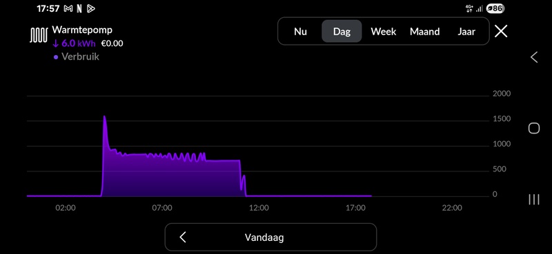

Verbruik voor verwarming was 6 kw elektra.
Afbeeldingslocatie: https://tweakers.net/i/RJcsjKAsoC4qeQHXl91vaDMdNNw=/800x/filters:strip_icc():strip_exif()/f/image/bJbyqgAZ19S7tO3zWaENRiDE.jpg?f=fotoalbum_large
Naar mijn idee kan je de goedkope uren beter gebruiken om je accu te vullen en is dat buffervat puur verspilling van energie.

Stooklijn suggestie: begin eens met ~25c bij buiten 15c en dan maar 35C bij buiten -5 ofzo
