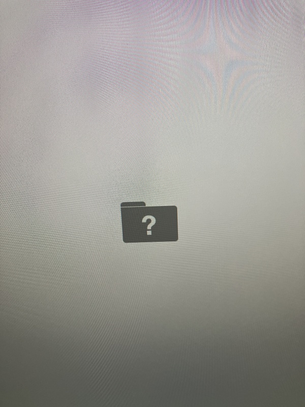

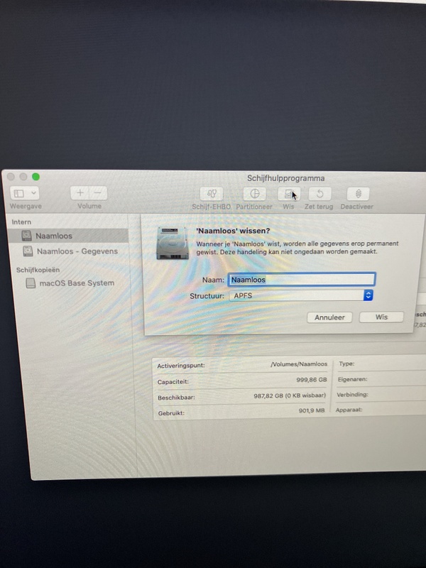

Zojuist aangezet zonder commando+R ingedrukt te houden en kreeg een map met een vraagteken.
Zie ook de foto’s van welke meldingen er komen.Afbeeldingslocatie: https://tweakers.net/i/HSEqZI6dSMPmQgoJDhKsaK2vsgg=/x800/filters:strip_icc():strip_exif()/f/image/QsfeSfx8KjICxVYrRIZ8ic8L.jpg?f=fotoalbum_large

Start hem via internet recovery op en wis de schijf, herinstalleer daarna macOS schoon.
Gebruik de combinatie cmd + option + R bij het opstarten.
Als dat niet werkt een USB stick met macOS installer op een andere (intel) mac maken. Dit werkt helaas niet vanaf een M-chip Mac via de officiële weg.

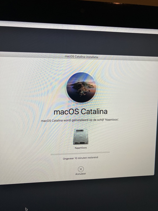

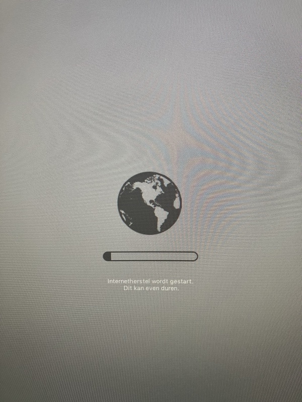

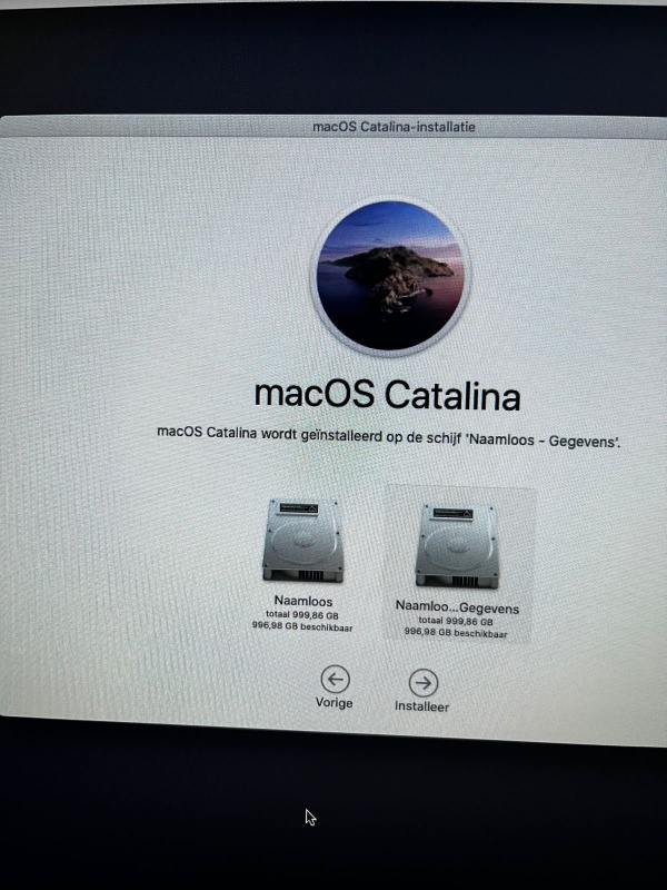

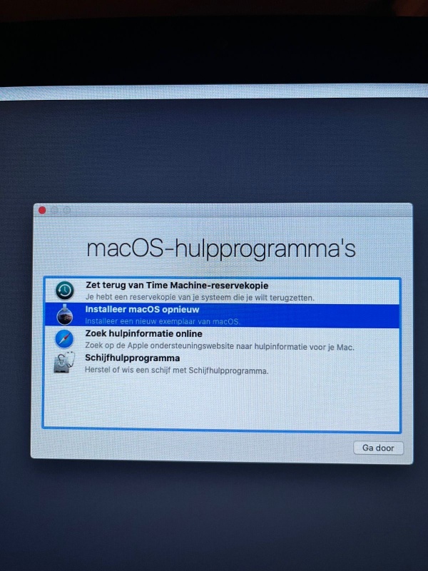

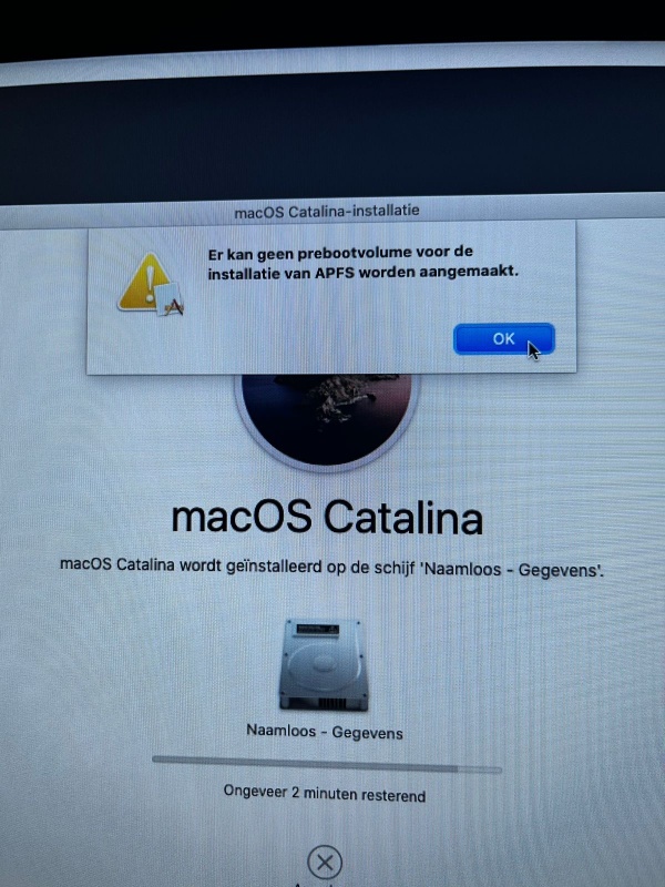

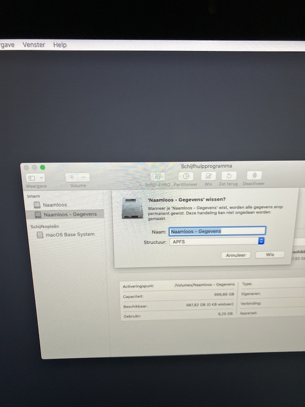

Heb nu internet herstel geprobeerd.. schijfgewist Afbeeldingslocatie: https://tweakers.net/i/lKh-9qZKe2UQfVbEb_GmlZap6po=/x800/filters:strip_icc():strip_exif()/f/image/liZ92uE0MjEbsfR8HqqnOYIW.jpg?f=fotoalbum_large
Afbeeldingslocatie: https://tweakers.net/i/ctXV_s8oGkGC1h825OIV74O5g50=/x800/filters:strip_icc():strip_exif()/f/image/FXuqKFulVkJLOwaEEgWHlDQq.jpg?f=fotoalbum_largeen daarna installeer macOS opnieuw…
Afbeeldingslocatie: https://tweakers.net/i/JOGqHy8v8Wr9VVh409jrbsM0e6M=/x800/filters:strip_icc():strip_exif()/f/image/x7gm8YbYg0xhLycw2yvjZqeb.jpg?f=fotoalbum_large

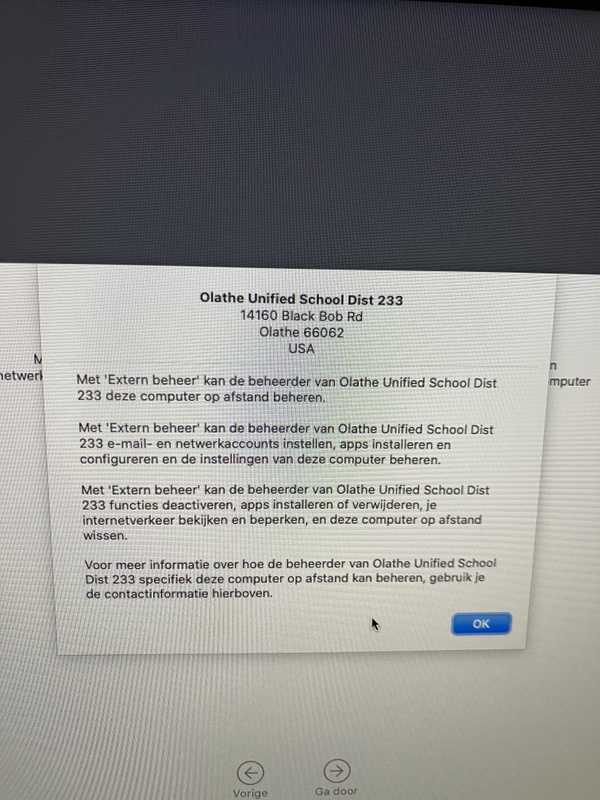

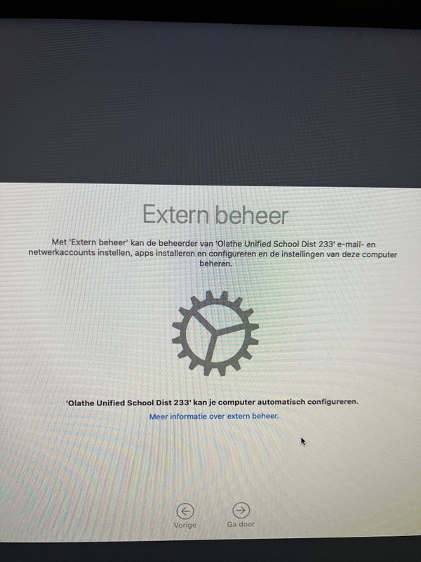

Ik denk dat het hierdoor misgaat….iemand dit ooit eerder gehad?Afbeeldingslocatie: https://tweakers.net/i/xfO3NU0tqGH84WvdtWEFMjXvAvQ=/x800/filters:strip_icc():strip_exif()/f/image/GRFlB2kWXMt3QW44UcTXe8YX.jpg?f=fotoalbum_large
Afbeeldingslocatie: https://tweakers.net/i/hLfvSolgP1mZXOby5mu3yhIVKU0=/x800/filters:strip_icc():strip_exif()/f/image/VWq0f2nNNQ0T835RWrFj9oaJ.jpg?f=fotoalbum_largeAfbeeldingslocatie: https://tweakers.net/i/xT1vmmmKjwfygXQekvDGNS0XJeQ=/x800/filters:strip_icc():strip_exif()/f/image/tZUE2GSMibtPhCbkDEH7kLqP.jpg?f=fotoalbum_large

Deze Mac is onderdeel van een MDM-oplossing van het “bedrijf” wat je daar ziet. Je kunt dat helaas niet verwijderen, dat kan alleen de beheerder van dat bedrijf doen. Je zult dus met hen in contact moeten komen om het serienummer van deze Mac uit hun MDM systeem te halen. Daarna kun je de Mac nogmaals herinstalleren.
Is deze Mac nieuw in Nederland gekocht destijds? Heb je de origine aankoopbon van Apple of een authorized reseller?
Zo ja dan zou je nog via Apple iets kunnen proberen, omdat mogelijk per abuis dit serienummer is ingevoerd in het systeem van een Apple School Manager (of business manager) van een ander.
Als dit systeem ooit via via is bemachtigd of buiten Nederland en tweedehands dan kun je alleen via de oorspronkelijle eigenaar, mogelijk dus deze school, dit herstellen.

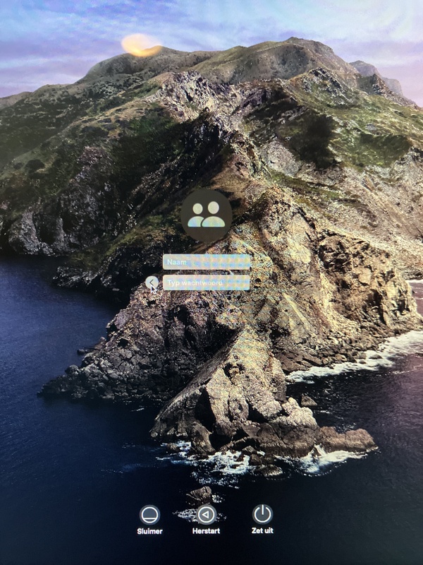

Heb je tijdens de installatie een account aangemaakt en heb je daarmee geprobeerd in te loggen?
Je zou nog even kunnen proberen het wachtwoord te resetten
https://www.heatware.net/macos/reset-password-from-terminal/

In principe is die school eigenaar maar het is me niet duidelijk op basis van de screenshots of ze momenteel de Mac actief proberen te beheren.

Het doet er niet toe eigenlijk of er actief beheer op zit, want je kunt zonder je aan te melden met een account in hun directory niet inloggen. Wellicht wat trucages via single user mode om een local admin te krijgen, maar dat valt onder beveiliging omzeilen en dat is niet toegestaan om te bespreken op dit forum.

Tijdens installeren kwam er geen melding van maak een account aan gelijk kwam het bericht over “extern beheer”. Kan mij herinneren dat er ooit een ander SSD in is gezet maar daarna vaker Mac hersteld en nooit eerder dit probleem tegengekomen op deze Mac.
Contact gehad met Apple en zeiden dat er contact moet worden opgenomen met Icard of Amac ivm reparatie en hulp, eerst via mail/telefonisch om te vragen hoe duur het is om dit probleem op te lossen.
Daarnaast zeiden ze probeer contact op te nemen met de school, vragen of zij de Mac uit hun systeem kunnen verwijderen of een andere oplossing hebben.
Beiden gemaild en wacht het antwoord af.
Zal het wachtwoord resetten nog eens proberen kijken of er iets uitkomt. Bedankt voor de hulp zover

Zo lang dit serienummer in een Apple Business Manager instantie staat is deze voor jou in principe onbruikbaar. Je enige optie is dat bedrijf bellen en vragen het serienummer eruit te gooien, maar of dat succes oplevert is af te vragen.
